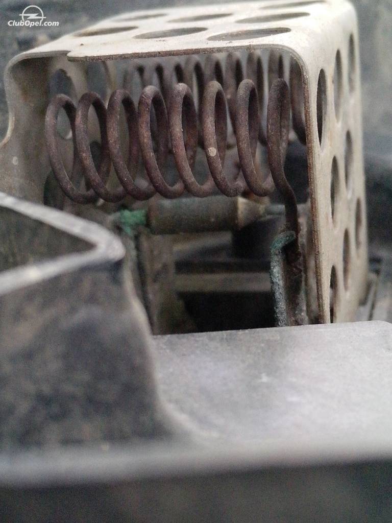

salut, eu merg de luni bune fara acea rezistenta, am pus in locul ei o sarma destul de groasa si merge fara probleme

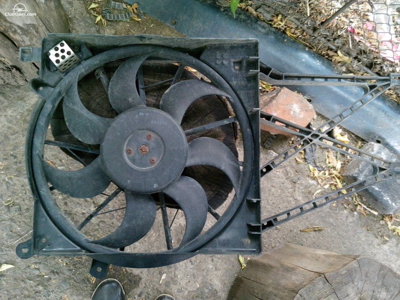

Am gasit un electronist care ma poate ajuta cu schimbarea respectivei rezistente. Aceeasi problema si la mine, porneste ventilatorul doar pe turatia maxima. Cine a facut acest lucru, imi poate explica ce implica schimbarea? Mai exact, as vrea sa stiu, unde este pozitionata, daca trebuie sa demontez ventilatorul de pe masina sau poate fi schimbata direct si cum il demontez. M-am uitat ca un nepriceput la ventilator si am observat ca este destul de anevoios accesul la el. Multumesc.
  • increatul
  • Mesaje scrise: 1,636
  • Masina: Astra 2004 Z18XE
Eu am schimbat ventilatorul. Accesul la rezistenta (care e pozitionata pe corpul ventilatorului), se face doar daca se demonteaza ventilatorul.

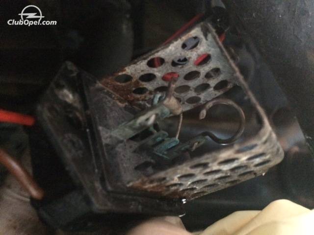

Salutare. Astazi am ajuns la service sa schimb radiatorul AC si am demontat si electroventilatorul sa rezolv problema cu turatiile. Am gasit montat in dreptul mufei de alimentare modulul de mai jos. Pare diferit de cel postat mai sus de colegi si este diferit si de cel comercializat de serviceopel.ro. Am identificat bine piesa?
  • catavencuadelin
  • Mesaje scrise: 443
  • Masina: Zafira 2003 Z18XE
  • Cont inregistrat: 05 Feb 2014

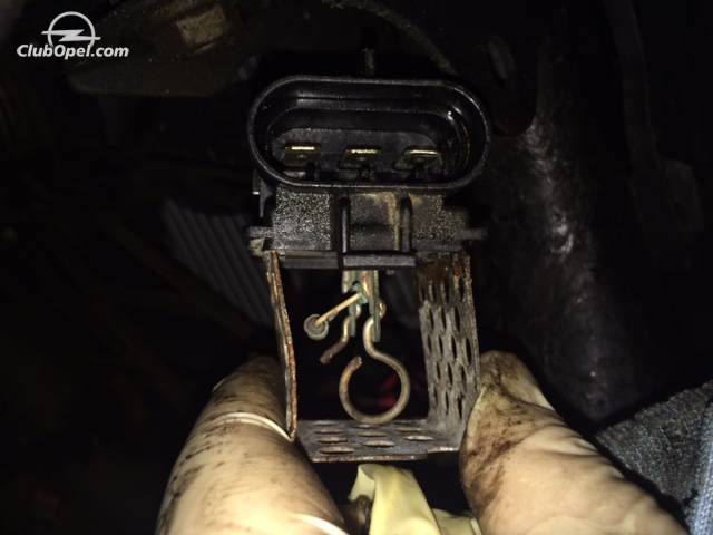

Astazi am reusit sa rezolv problema electroventilatorului. Se pare ca la masina mea modulul e putin diferit, de asemenea si problema. Nu am reusit sa incarc imaginile in postul de mai sus, sper sa reusesc aici sa va arat. Dupa cum se poate vedea in imaginile de mai jos, exista o cutiuta de tabla in care se gasesc doua infasurari din nichelina si o rezistenta. Rezistenta a fost buna, una dintre cele doua infasurari (care corespund fiecarei turatii) a fost intrerupta (a patruns apa si a corodat-o).

si cum ai reusit sa prinzi la loc rezistenta de nichel ?
  • catavencuadelin
Nu am putut sa o fixez fiindca la orice miscare se rupea. Am fost la un electronist care mi-a confectionat una noua.

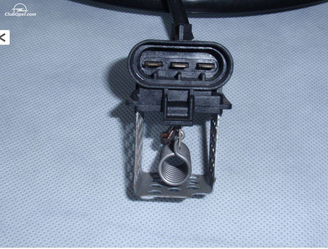

Salutare!
Exista mai multe tipuri configuratii din cate observ. La mine, ( un Z16XEP) am un rezistor si o siguranta termica. Pe soclul de plastic scrie ca rezistorul ar fi de 0.25 Ohm. Siguranta electrica, spunea un coleg ca ar fi: 10 A 250 V 145 Grade.
Pana una - alta cine ne poate spune care este rolul respectivei sigurante termice? Ce se intampla daca o eliminam? 😊
Multzam!
  • Bobby-H
  • Mesaje scrise: 14
  • Locatie: Austria
  • Masina: Astra 2007 Z16XEP
  • Cont inregistrat: 16 Feb 2015
Dupa parerea mea treaba sta in felul urmator:
Pe soclul respectiv sunt montate o siguranta termica (colegii spun ca e 10A 250V 145Grade) si un rezistor de 0.25Ohm. Siguranta termica are rolul de a proteja rezistorul impotriva temperaturilor de peste 145Grade. Asadar in caz de temperaturi mai mari, se va arde siguranta si nu rezistorul.
In acest caz, o solutie ar fi anularea sigurantei termice si inlocuirea rezistorului cu unul de 0.25Ohm si de putere mare (capabil sa absoarba caldura)
Pareri? 😊

increatul a scris:Pai am gasit ceva de genul la EDS 117 ron, sau 300 ron cu totul adaptarea pe electroventilator.
Deci 300 in loc de 800, dar n-a vrut electromecanicul sa faca "improvizatia", a zis ca nu ofera garantie pe asa ceva, texte. M-am impacat cu ideea.

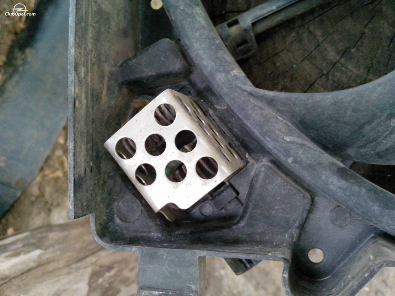

Va salut,imi puteti explica si mie improvizatia care trebuie facuta?Cumva mufa care este in 3 pini in linie in loc de 4 in cruce si trebuie luata rezistenta de pe acel soclu? Mentionez ca si eu am aceeasi problema la astra G si am rezistenta ceramica cu mufa in 4 pini si nu o gasesc ca piesa de schimb,daca este cineva cu bunavointa sa imi explice si mie pasii si metodele de rezolvare fara a cumpara alt electroventilator.Multumesc anticipat.

@florin Ideea e ca se poate inlocui doar rezistenta ceramica verde, dar trebuie sa fie cineva care stie ce face. Rezistenta separat se gaseste pe site-ul celor de la eds. Mentionez ca nu stiu ce si cum se face.

increatul a scris:@florin Ideea e ca se poate inlocui doar rezistenta ceramica verde, dar trebuie sa fie cineva care stie ce face. Rezistenta separat se gaseste pe site-ul celor de la eds. Mentionez ca nu stiu ce si cum se face.
Este cineva din Timisoara care cunoaste metoda de inlocuire? Rezistenta la eds se gaseste cu mufa in 3 pini deci cumva trebuie dezlipita de acolo si prinsa in suportul cu mufa in 4 pini.Teoria ca teoria dar practica ne omoara 😛
  • increatul
Exact, se adapteaza. Vezi daca poti sa trimiti cuiva ventilatorul sa ti-l faca, chiar daca nu gasesti pe cineva in TM. Era un baiat in cluj parca, ce se mai stie..
