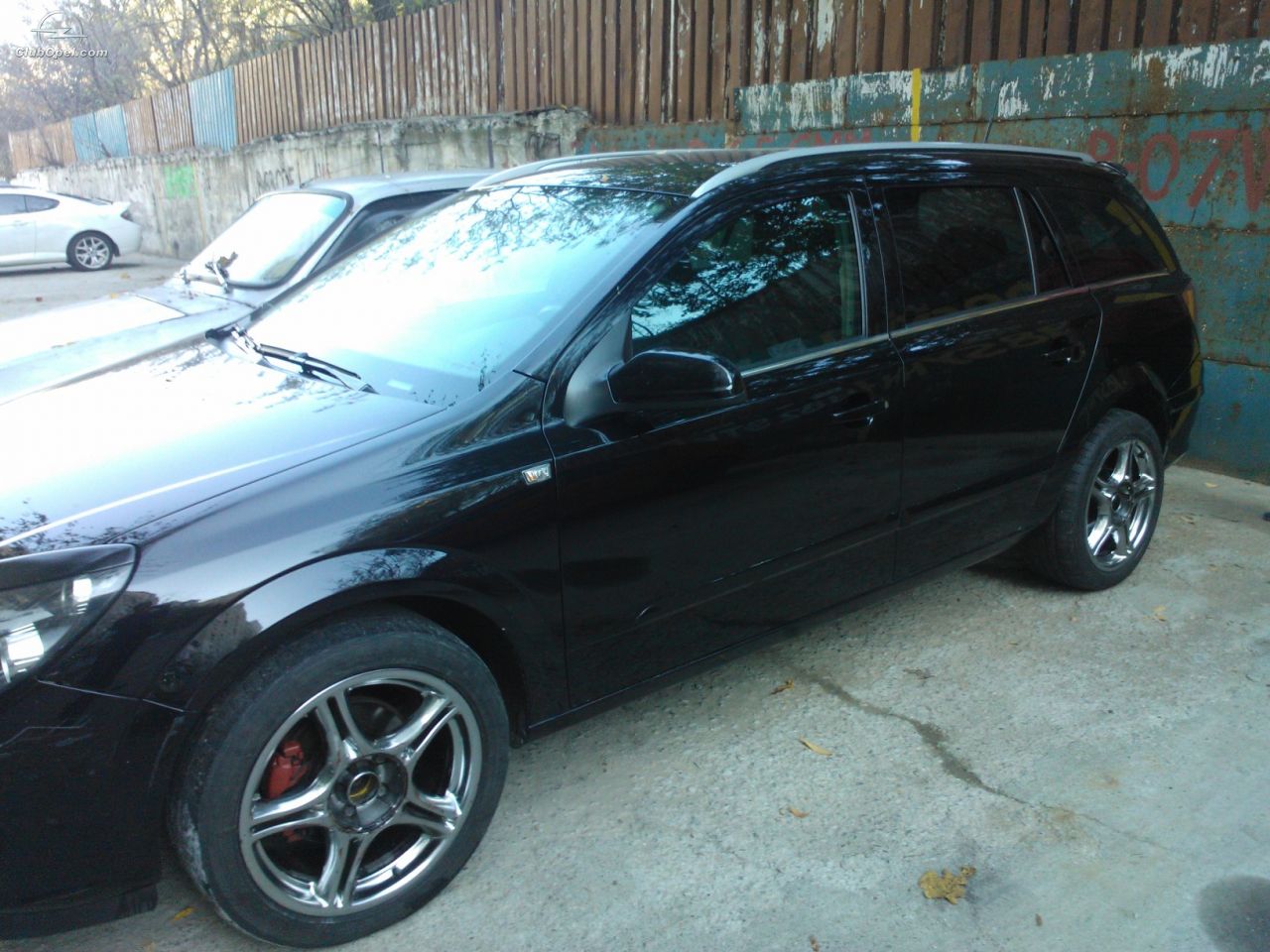

mi-am cumparat si eu de curand 4 jante ATS pe 17' 5X110 si vreau sa stiu ce model sunt mai exact.acestea sunt:
am si capacele la jante,dar in poza nu erau.si capacele sunt cromate si scrie cu galben ATS
inelele le gasesti la Autosoft(eu am luat de la fundeni) cu 15 lei bucata.nu stiu exact dimensiunile,dar baiatului de acolo i-a luat cateva secunde sa isi dea seama ce fel de inele am nevoie.

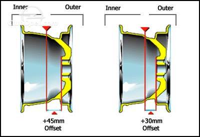

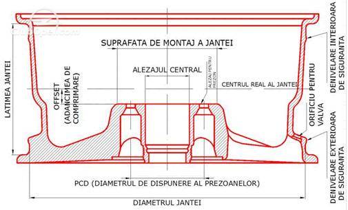

In mod normal ET-ul e inscriptionat pe janta. Daca la tine nu e, il poti afla masurand astfel:
- vezi care e latimea jentii (de ex: 7J inseamna 7inchx25,4=177.8mm), sau o masori
- imparti la 2 si afli centrul real al jentii, adica cam 89mm
- masori distanta dintre suprafata de montaj a jentii si buza jentii (spre partea interioara a jentii), sa zicem ca e 130mm.
- rezulta ca ET=130-89=41mm
Cu cat ET e mai mic, janta iese in exteriorul masinii, iar cu cat ET e mai mare janta intra spre interiorul masinii.
