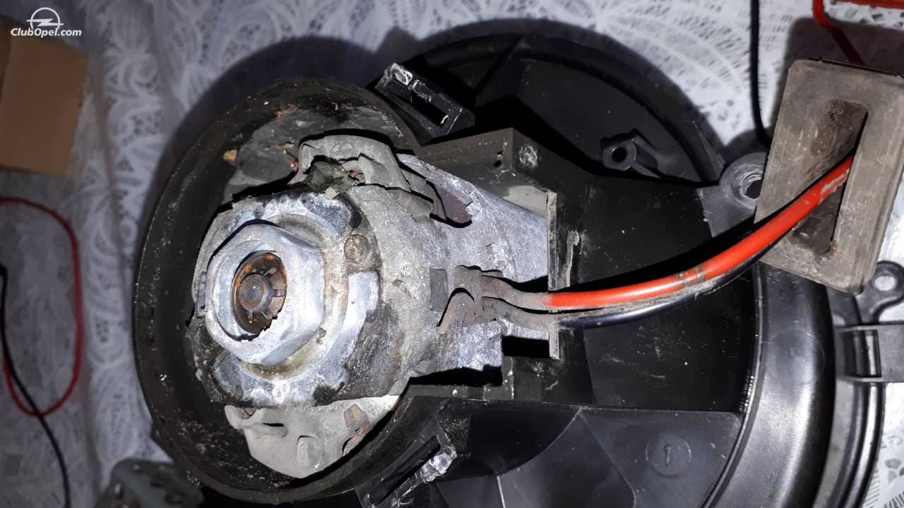

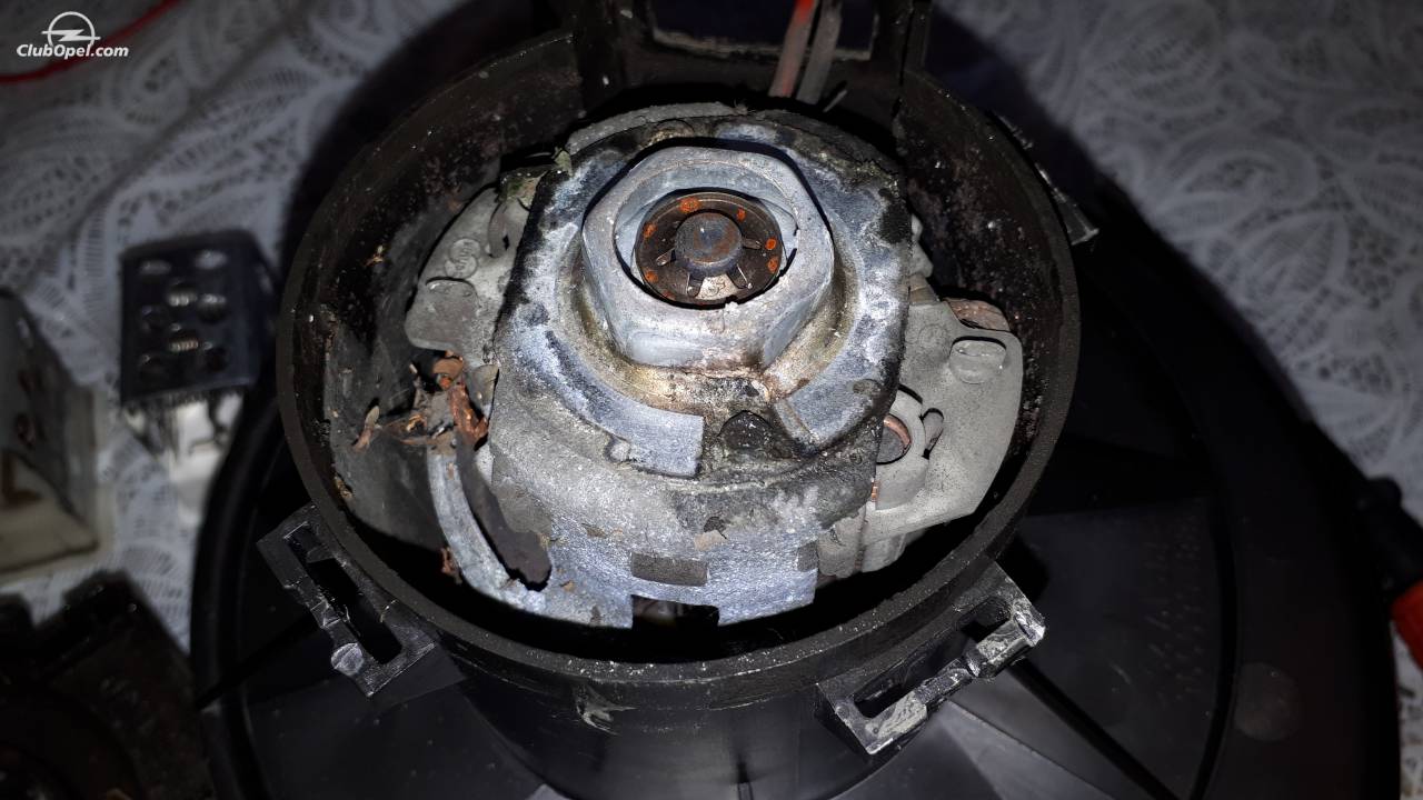

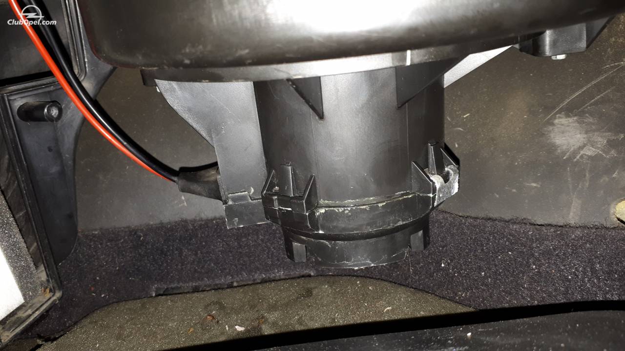

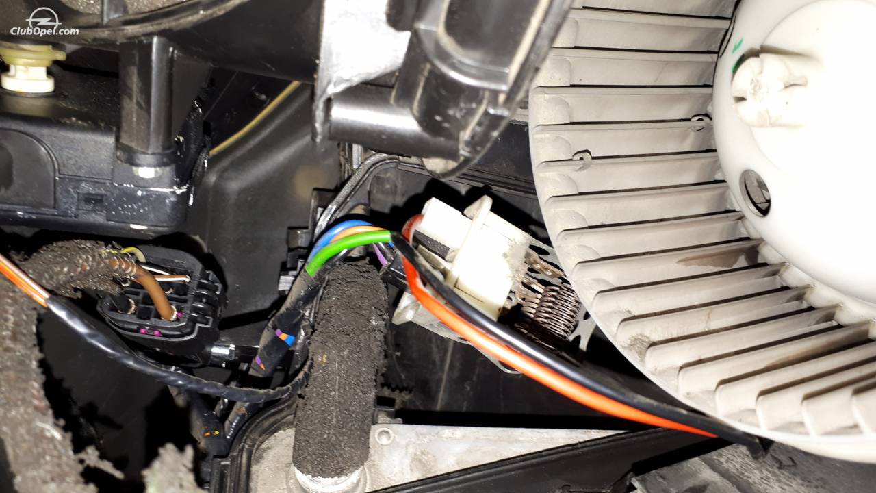

Atasez ceva poze cu ce am gasit eu in motorul respectiv, si o mini-procedura care doresc -evident cu ajutorul moderatorilor- sa ajunga intr-un sticky pentru ca multa lume are si va avea problema asta, iar aici nu exista nici un sumar d-a capo al fine.

4) ATENTIE la desfacutul motorului ! Ignorati videoclipurile de pe YouTube, am urmarit cred ca vreo 4 ore legate materiale de genul de pe tot mapamondul, dar nici unul nu prezenta exact care si cate suruburi sunt afiliate.
Sunt vreo 6 suruburi (nu 4 cum zicea cineva) si cheia este total atipica (5.5mm, nu 7 dupa cum zicea din nou cineva);
5) Mare grija la rezistenta, daca aveti mainile ultra-mari (cum le am eu) nu o puteti scoate singuri fara sa rupeti vreo clema. Ca sa va faceti o idee cam 1,5h mi-a luat mie toata afacerea (torpedou, rezistenta si motor);
6) Veti ajunge sa obtineti carcasa rezistentei inauntrul careia veti constata ca de fapt este un singur rezistor asezat sumar (ca prindere) intr-un suport si va veti mira de ce nu e lipit bine. Ei aflati ca, precum orice termistor, la temperaturi mari (gen pistol de lipit / ledcon oborean) se va distruge prin incalzire.
Asadar daca nu aveti pe cineva cu o statie de lipit cu temperatura reglabila (gen maxim 180'), nu va asteptati s-o rezolvati electroniceste. Eu de-aia am preferat s-o iau noua cu totul.

Ma opresc aici cu lista intrucat atat am intreprins si eu pana acum. Ramane sa ajung la o vulcanizare sa suflu motorul pana-l ia dracii, apoi sa vad daca-i pot scoate elicea in vreun fel si sa-i fac o baie in izopropilic, sa vad cum oi reusi sa scot toata cocleala aia umeda din el. La fel va trebui sa investighez si carbunii.

Atasez poze cu ce puteti gasi intr-o aeroterma veche (si utilizata timp) de 14 ani.
