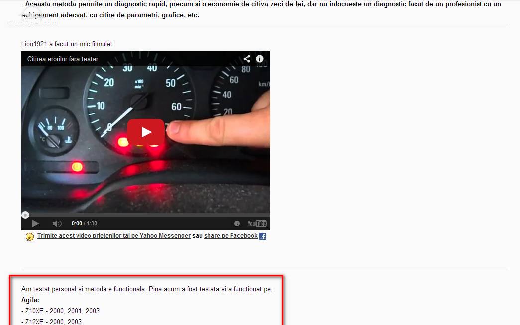

Fa testul cu pedalele si comunica daca sunt erori https://www.clubopel.com/viewtopic.php?t=24014

testul cu pedale nu merge la masina mea,am decuplat si debitmetrul dar refuza sa porneasca,bateria e buna.astept sa puna opcomul pe ea sa vedem ce coduri are.inainte de oprire a pierdut din putere si nu se mai accelera pana sa oprit

Te contrazic cu testul....
