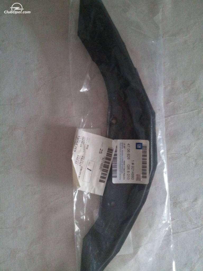

Are idee cineva de unde pot cumpara aceasta protectie?
  • dancuciureanu
  • Mesaje scrise: 16,465
Dupa cod de la orice magazin mai serios.
  • 2kappa
  • Mesaje scrise: 988
  • Masina: Agila 2005 z 1.0 xep
  • Cont inregistrat: 30 Sep 2010
Pasla ptr izolatie fonica. Am inteles ca este foarte scumpa, in jur de 83 euro.

salut, acest cheder de potriveste si la capota de pe corsa b 99?si daca da isi face treaba?din bacau unde il pot lua, ms
  • dancuciureanu
La Corsa B nu trebuie.

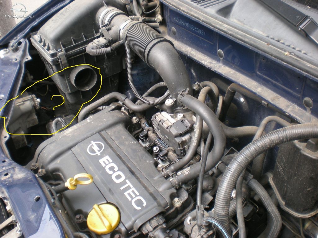

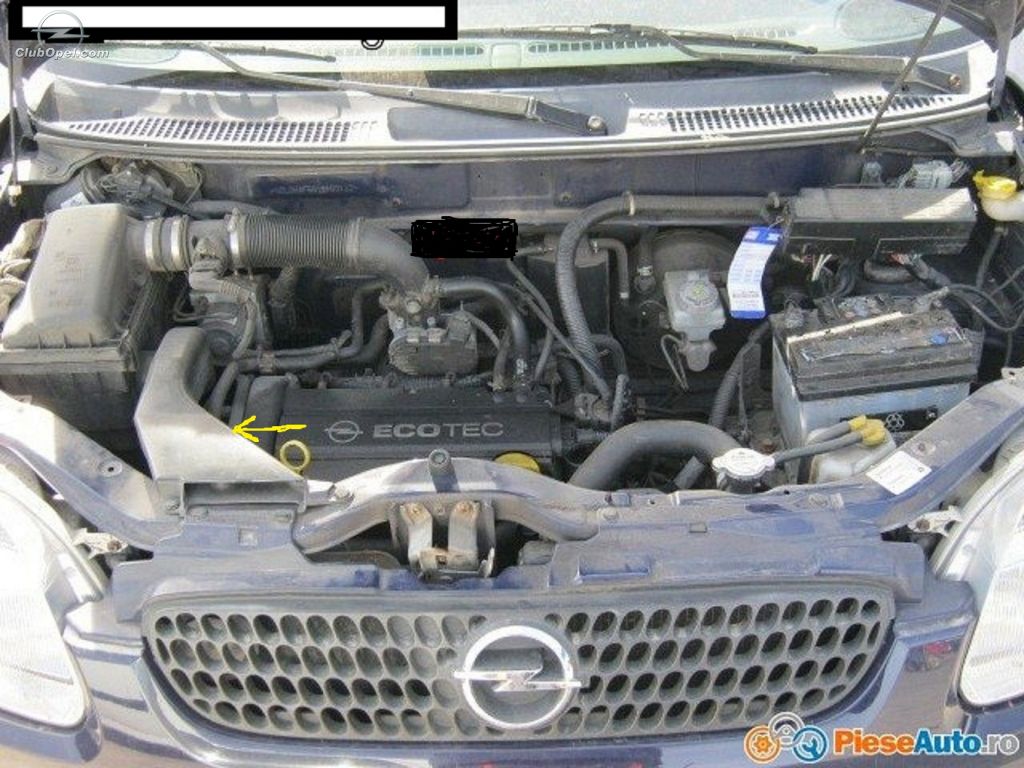

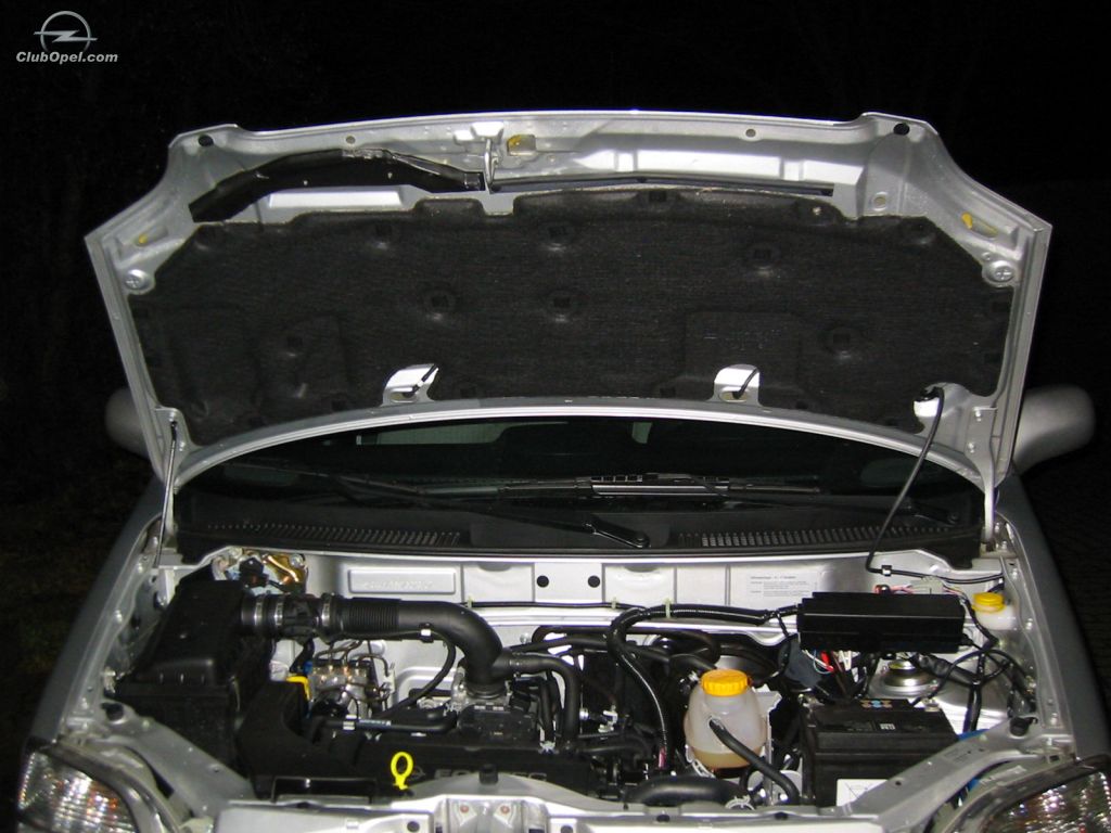

Salut!Imi cer scuze nu prea ma pricep la mecanica dar zilele trecute am vazut ca imi lipseste o componenta care nu stiu ce nume poarta am semnat cu sageata galbena, pe care eu nu o am la masina.La mine arata asa: .Cred ca are legatura cu debitmetrul si de aceea am postat aici.Daca poate cineva sa-mi zica denumirea si codul acestei piese ii multumesc inca de pe acum.
  • Turturica George
  • Mesaje scrise: 15
  • Masina: Agila 2001 Z10XE
  • Cont inregistrat: 09 Feb 2012
Gata, am gasit!Se numeste tub priza de aer si are cod 4705429, Mai are 2 suruburi prindere cod 4700874 asta pentru cine cumpara masina la fel ca mine fara asa ceva...47 05 429 TUBE, AIR INTAKE TO AIR CLEANER 47 00 874 CLIP, AIR CLEANER, INLET
