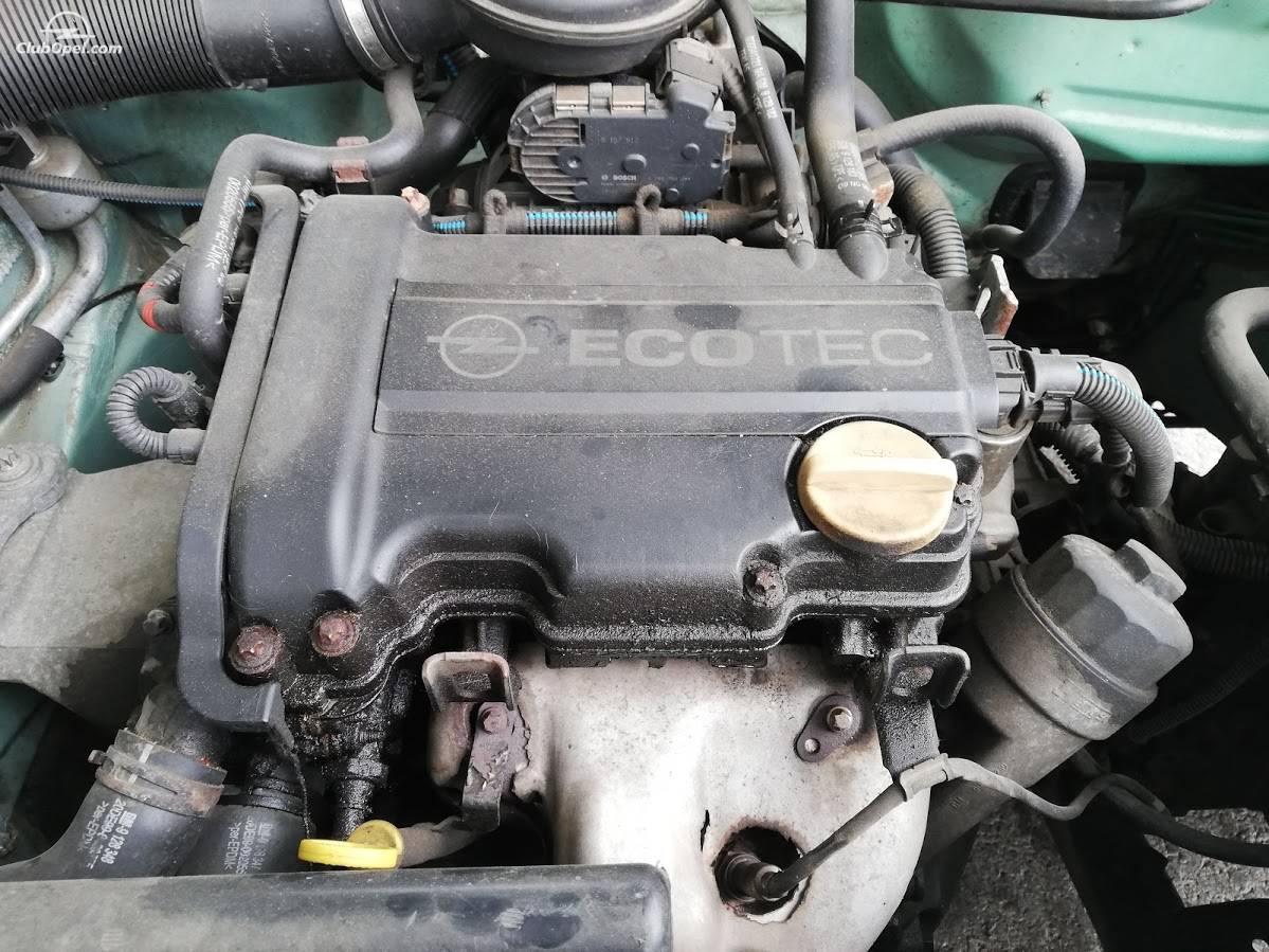

Salut colegi!
Stiu cã este un topic vechi însã am o problemã. Este ulei pe senzorul de presiune si cred cã trebuie schimbat.
Existã posibilitatea sã facã probleme la turatie senzorul de presiune ulei? Nu în fiecare zi, dar des, în diminetile mai reci (sub 15 grade) pornesc motorul (la sfert) si în 10-15 secunde se subtureazã si fluctueazã, iar uneori îsi revine, alteori se opreste motorul. Înainte sã vãd ulei pe senzor am fãcut schimbul de ulei+filtru si am schimbat si garnitura capac culbutori (în service). Aveam un surub rupt (exact cel din dreptul senzorului) si am crezut cã pe acolo curge. Înainte aveam picãturi de ulei si nu aveam probleme de subturare (castrol magnatec 10w40), acum am baltã (micã dar totusi mai mult ca înainte, cu ulei castrol 5w40). Ce mã sfãtuiti?
