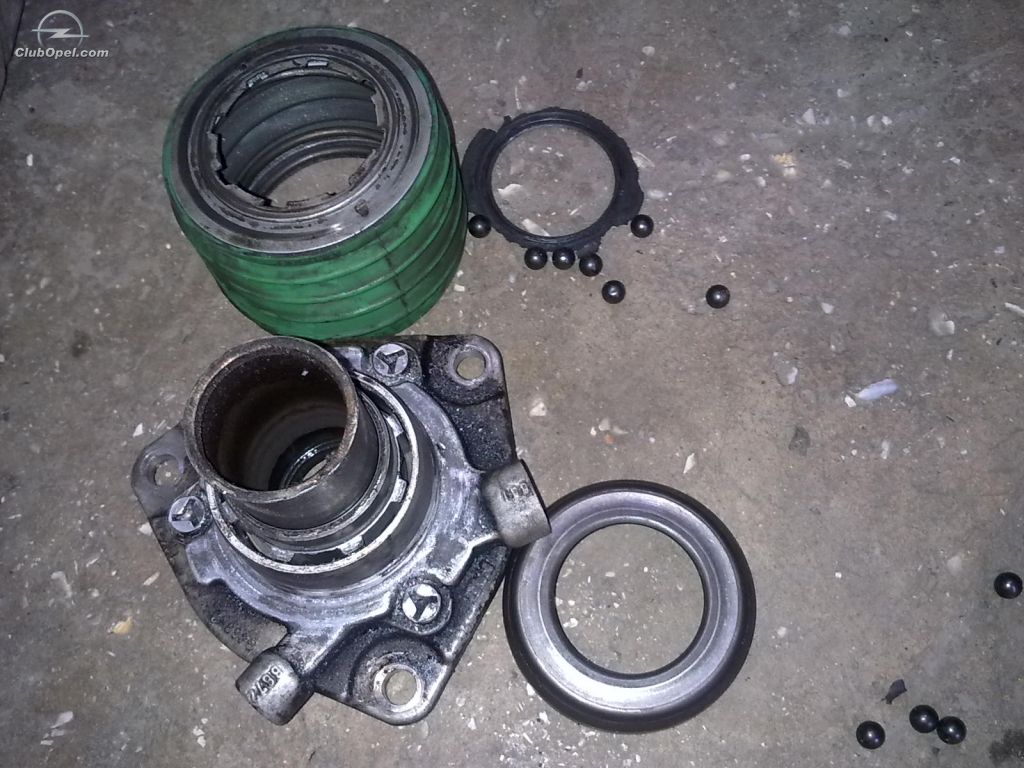

Rulmentul nu prea ai cum sa-l montezi gresit,poate doar ...invers,dar ti-ai da seama imediat de eroare dupa prima debraiere,cilindrul interior se "pupa" cu cilindrul de impingere hidraulic,iar camasa calca pe placa de presiune.Inversat,ti-ar hurui instant.Plus ca asezarea lui in locas este centrata cu aripioarele de cauciuc/plastic,nu are o pozitie anume,ghid sau altceva.Poate doar daca rulmentul anterior a fost suprasolicitat dupa semnele de uzura ,afectand si capul hidraulic,ori atunci intradevar,poate freca si distruge urmatorul rulment schimbat.Normal se schimba numai rulmentul.Eu l-am schimbat cu totul(distrusesem si capul ...😊 ) Mi-a luat cam 3 sau 4 ore,la relanty,cu pauze de bere,doar ocaziile aste sunt rare 😊.Mai greu este de introdus cutia la loc pe pozitie,in rest,nu este mare inginerie sa-si justifice cei 300 lei...
editat: stiu ca suntem pe ..Astra,la mine este Omega,dar sistemul este identic,la fel si procedura...preturile...

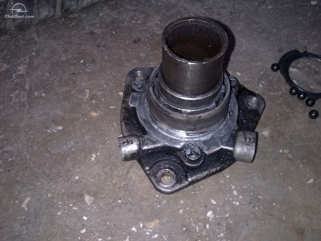

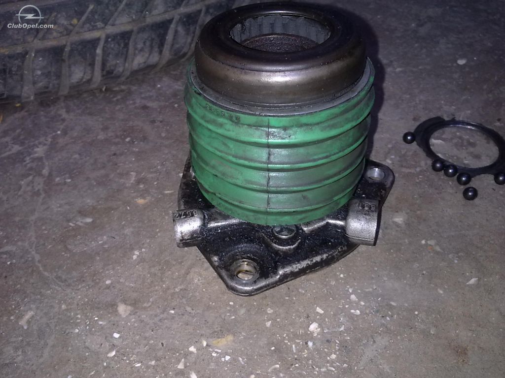

Asta este la mine,cel..distrus,la cel nou,m-am agitat prea tare sa termin treaba,nu am mai avut timp sa-i fac poze.
asa arata un rulment separat la Astra F ,cu cap hidraulic,cap izbitor de asemanator cu G-ul,ori daca la F se scoate,se scoate si la G,...cred.
Nu am vazut insa ce ar fi putut monta gresit,din moment ce a schimbat angrenajul cu totul..
