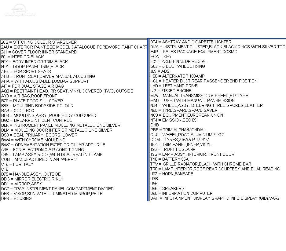

Insignia, Cosmo, A20NHT (LDK), Check Digit, 2009, Russelsheim, 045287: serial mumber.
Nimic mai mult...
In alta ordine de idei, in limita timpului disponibil am sa mai raspund si la alte solicitari tinand cont ca si eu am fost interesat de lucrul asta si nu am primit un raspuns... sunt printscreen-uri din EPC.

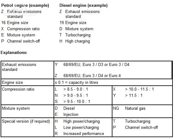

Am citit cam toata discutia si am inteles urmatoarele:
Am un opel astra H 1.7 DTL serie w0l0ahl4855000327
Asta`nseamna ca
H reprezinta norma aceea de poluare
1.7 capacitatea cilindrica (logic)
D- diesel
T- Turbo
L - putere redusa ( aici am un semn de intrebare, si anume daca e vreo posibilitate sa nu se mai reduca 😃 )
Am inteles bine ?

DTL este cum ai scris Diesel Turbo Low

Si DTL asta ce`n seamna ?
  • catastefan
  • Mesaje scrise: 5,918
  • Masina: Corsa 2001 Z12XE
Am scris mai sus...Diesel Turbo Low
DTH Diesel Turbo High
  • Goteru
  • Mesaje scrise: 127
  • Masina: Astra 2005 17 DTL
  • Cont inregistrat: 01 Dec 2014
Nu vazusem scuze 😃
Si acum revin la intrebare...
"LOW-ul" acesta la ce se refera mai exact, la consum redus... puterea motorului ( cai/kw )
  • catastefan
Putere redusa a turbinei.
