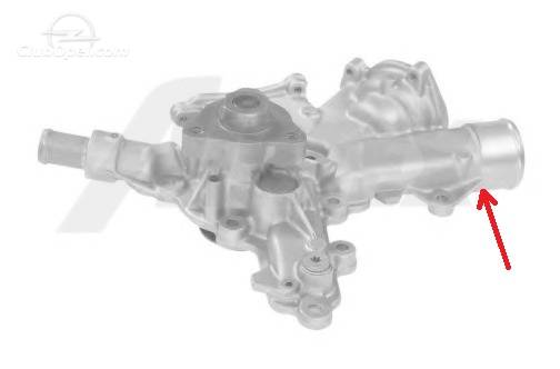

Va salut Dl. dancuciureanu,
am si eu problema urmatoare la a mea gargarita :
Am schimba pe 30.01.2015 distributia la a mea masina ( Corsa C Z12XE ) pe langa kitul de distributie am schimbat si pompa de apa (Airtex). De vreo 2 saptamani observ cum picura antigel in locul din imaginea atasata. Buuun am schimbat furtunul care vine de la vasul de expansiune catre pompa de apa si am pus si silicon negru de chiuloasa 2+2 si tot curge (furtunul vechi l-am inspectat si pare in regula) ; noul furtun l-am luat din dezmembrari deoarece nu se gaseste decat la comanda externa la un pret de 200 de roni. Intrebarea mea este este posibil sa fie de vina pompa de apa ? Ma gandesc sa ma duc inapoi la service si sa le cer sa-mi schimbe pompa de apa cu una HEPU.
Multumesc.

Salut .. pana raspunde dl. Dan intreb si eu.. nu cumva curge pe la garnitura de la termostat si se prelinge pe furtunul de dedesupt si da impresia ca de vina este furtunul sau pompa?

Salut, am verificat si nu curge pe acolo, buna intrebarea totusi am sa mai verific pana ajung cu ea marti la service. Multumesc.

Pompa nu are nimic, treaba de mantuiala...

Astazi am facut ceva asemanator si inclin sa-i dau dreptate dom. Dan ca sa facut de mantuiala. Verifica pozitia colierului pentru-ca stutul pompei are dedesupt o nervura de rezistenta si daca fixarea colierului se face peste aceea nervura nu strange bine. trebuie tras mai spre capatul stutului.

Salut, am schimbat termostatul si colierul de la furtunul de jos si pare ca s-a rezolvat problema. Multumesc.

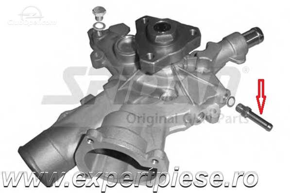

Ma poate ajuta cineva cu niste informatii va rog ? Aveti idee cum se cheama sau unde as putea gasi acel surub din poza ? Am luat de la promotor ceva pt 80 ron din metal dar este prea mare filetul.
  • corsablue
  • Mesaje scrise: 2,791
  • Masina: Corsa 2005 Z13DT
Stut din metal.
ȘTUȚ, ștuțuri, s. n. Bucatã scurtã de țeavã, care face legãtura între un recipient și o conductã. – Din germ. Stutzen.
