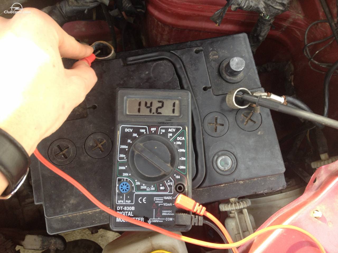

incarcarea este 14 -14,1 volti.Cablul de masa al EPS unde se afla ?Si c1154 (tensiune releu nu este prezenta)care este acest releu?multumesc.

Am vazut ca ai mai avut probleme cu alimentarea.
Incarcarea de 14,1 volti s-a masurat la ce interval de la pornirea la rece? Conteaza pt ca daca este la inceput nu este in regula. Atunci trebuie sa incarce la maxim aproape si trebuie sa fie cel putin 14,5 din cate stiu eu

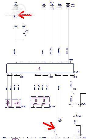

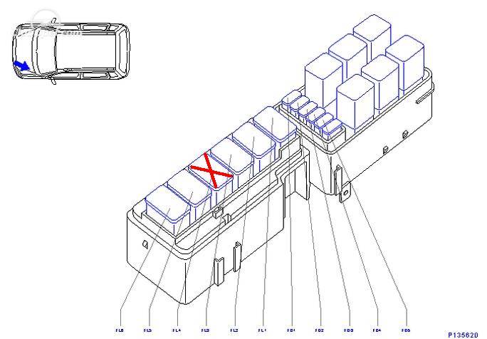

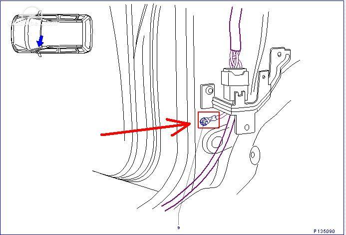

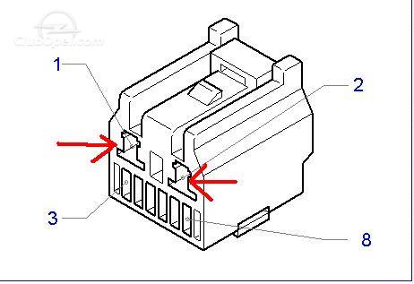

Rationament personal (nu ma ocup de depanari decat pe masina
personala asa ca nu am cazuistica in spate):
Deoarece c1153 a aparut impreuna cu c1154 si doar la pornire
sau la turatii scazute, este probabil ca c1154 sa fie consecinta lui
c1153.
Presupunand ca bateria si circuitul de incarcare ar fi o.k., eroarea ar mai
fi putut fi provocata de tensiunea mica de alimentare (siguranta FL4,
pinul 1 de la conectorul X50) sau legatura defectuasa la masa (pozitia 9,
pinul 2 de la X50), ambele realizand alimentarea "de forta" a unitatii
de control EPS.
Practic, rezistentele de contact (insumate) ar trebui se fie < 1ohm.
Dan ar putea sa confirme/infirme/adauga/modifica etc.

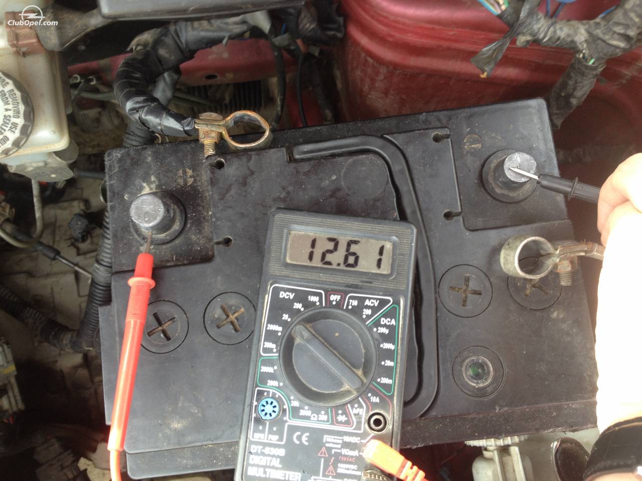

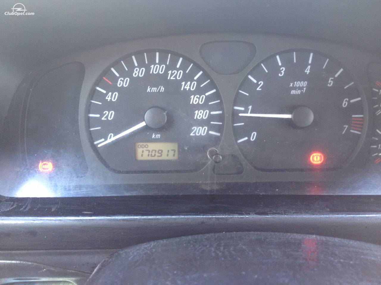

Salutare lume, am agila 2001, dupa pornirea motorului mi se aprinde (ABS) si (!), dupa care dispare pt un moment apoi iar se aprinde, si tot asa, mentionez ca ABS-ul intra in funtiune pe drum alunecos, merge perfect, iar cand trag frana de mana se aprinde martorul, respectiv se stinge cand eliberez frana, ceea ce este si normal, care sa fie totusi explicatia? Conform testerului (pedala acceleratie + frana) nu-mi da nicio eroare. Cei 2 martori se aprind si se sting in acelasi timp.
  • nicunicu
  • Mesaje scrise: 2,593
  • Masina: Zafira 2002 z16xe
de cati ani este bateria pe masina?
sau mai bine spus incearca cu alta baterie cateva zile,poate gasesti de imprumut pe la vreun vecin
  • deleted-49042
  • Mesaje scrise: 92
  • Cont inregistrat: 19 Mai 2010
Nu cred ca ar fi de la baterie, zic eu, deoarece dupa ce pornesc masina pot foarte usor sa decuplez bateria, pt ca motorul sta pornit si fara baterie, deci nu vad sensul bateriei aici. Intradevar bateria are ceva timp de cand e pe masina, cam 2 ani.
  • 2kappa
  • Mesaje scrise: 988
  • Masina: Agila 2005 z 1.0 xep
  • Cont inregistrat: 30 Sep 2010
@adipuiu84 ai masurat vreodata ce tensiune ai fara acumulator? Sezi bland daca nu vrei sa dai anunt vanzare piese. Asa ceva faci la o masina fara calculator. Parerea mea.
  • nicunicu
puiule@
cine te pune sa deconectezi bateria de pe masina,cu motoru pornit?
cine tea invatat? tu stii ca deconectarea bateriei cind merge motoru poate arde diferite componente electronice,ecu motor,modul abs si ce naiba mai are masina ta.
vorba colegului daca vrei sa pui anunt ca dezmembrezi masina,continua sa deconectezi bateria cand merge motoru
  • deleted-49042
  • Mesaje scrise: 92
Am deconectat bateria doar pt cateva secunde sa fac niste masuratori de tensiune, nu ma judecati gresit acuma, asta nu inseamna ca am mers cu masina nu stiu cati km cu bateria deconectata, si totusi nu stiu de ce va legati de baterie atata timp cat nu imi apare in bord martorul cu bateria, uite aici nicu si pozele cu valorile tensiunii.
  • nicunicu
da sunt bune valorile
nu ramane decat sa pui testeru pe masina,este mai bun decat,,,testu cu pedale,,

eu cred ca ai dus un sensor abs de la o roata sau face atingere aiurea, curate fantele de citire de la roata unde bate senzorul ,cred ca are legatura cu momentul in care se invarte roata.Bafta! Nu are treaba bateria,nu o mai chinui, daca e dusa,sau slaba bat. se aprinde becul esp si merge greu directia ,nici macar becul rosu cu bat pe el nu se aprinde
