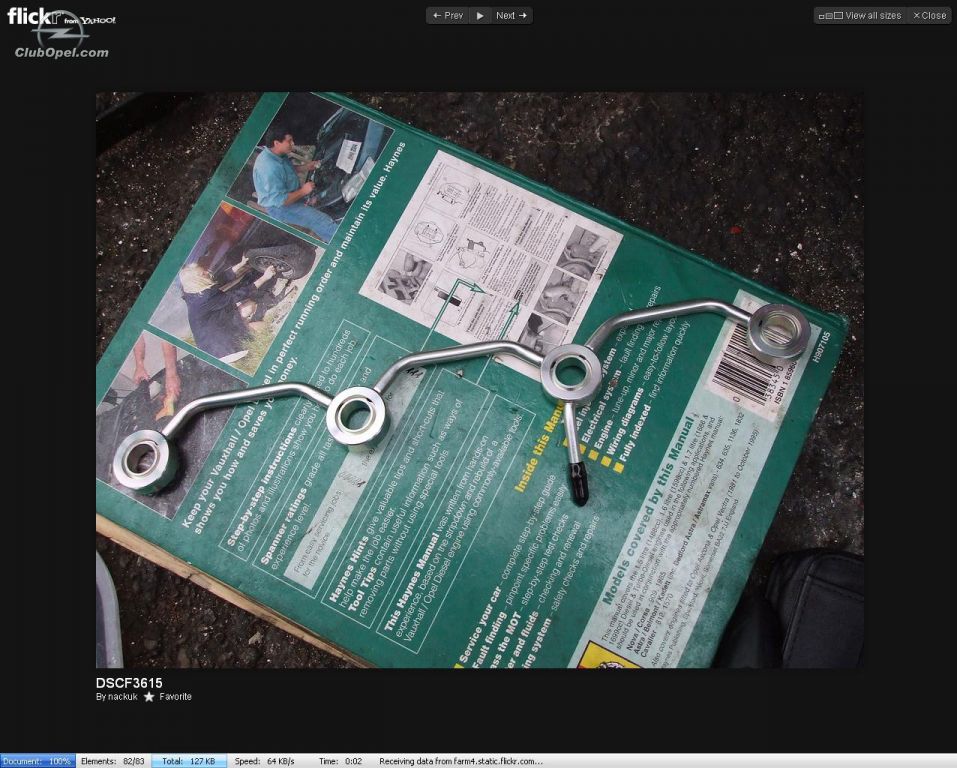

ahappyuser a scris:Atunci fa chestia asta : cu un fir izolat cu miez de cupru pui curent de pe plusul bateriei direct pe una din bujii si cineva iti cronometreaza un 7-8secunde, maxim 10sec. Apoi acel cineva da direct la automat. Poate e ceva de la releu. Mai verifica si bujiile scotand afara grila comuna de pe ele si cu firul de pe baterie atingi pe rand fiecare bujie si pe fiecare trebuie sa-ti faca scanteie cand atingi. Urmatorul lucru care l-as face ar fi sa fac un bypass la filtrul de motorina si sa pun capatul furtunului care vine din fitru intr-o sticla de plastic de 2l plina cu motorina. Faci asta seara cu motorul cald, il lasi sa mearga 3min ca sa se elimine aerul si sa-si refaca pompa de injectie presiunea in circuit, apoi opresti motorul si vezi cum pornesti dimineata. Si mai uita-te sa nu-ti curga motorina din pompa de injectie sau in capatul injectoarelor.
Daca tot nu te ajuta, atunci as suspecta injectoarele sau pompa de injectie. As mai lua in calcul si faptul ca dupa ce cineva ti-a umblat la injectoare, atunci si conducta metalica de retur dintre injectoare e suspecta, daca nu stii cat sa o strangi iti trage aer fals si ti se dezamorseaza pompa de motorina. Sau eventual verifica si furtunul de retur care duce in rezervorul de motorina si care pleaca tot de pe aceasta conducta de pe injectorul 3.
Salut.
Vad ca tu ai desfacut conducta de retur.
Eu ma tot chinui sa gasesc saibele care sunt in interior la conducta.
Am inteles ca sunt ceva saibe de cupru cu vreo 3 gaurele si au un canal. Ai avea cumva o poza sa imi trimiti de la saibe sau stii cumva dimensiunea lor?
Mersi
