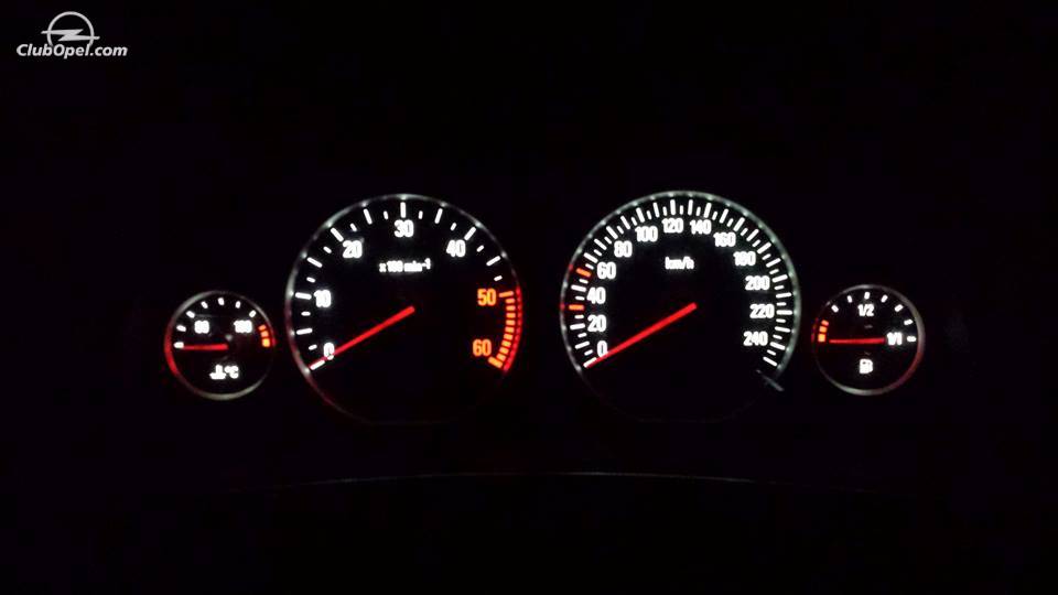

Am terminat si eu. Ce nu am reusit, e sa testez iluminatul la kilometraj.
O intrebare, e normal ca smd-ul de la erorii sa nu se aprinda cand il testez cu multimetru? Restul se aprind toate, el nu.
  • jgyprime
  • Mesaje scrise: 9,951
  • Masina: Vectra 2005 Z19DT
Led-ul respectiv se aprinde doar cand e o eroare.
Il poti testa cu un op-com.
De altfel poti testa orice led sau muta orice ac din bord cu op-com-ul.
  • ichimcornel
  • Mesaje scrise: 597
  • Masina: Astra 2004
Aha. Multumesc de raspuns. Ma gandeam ca e defect, bine ca nu m-am grabit sa il schimb.
