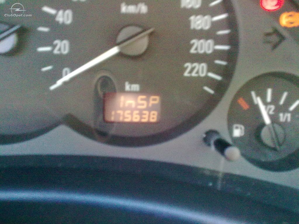

am un opel corsa c din 2001 motor 1.2 cand pun contactul imi apare deasupra unde imi arata kilometri imi scrie insp si dupa ce pornesc masina imi apare ora adica isi revine la normal
cine ma poate ajuta sau unde sa ma duc cu masina sau ce sa fac mersi

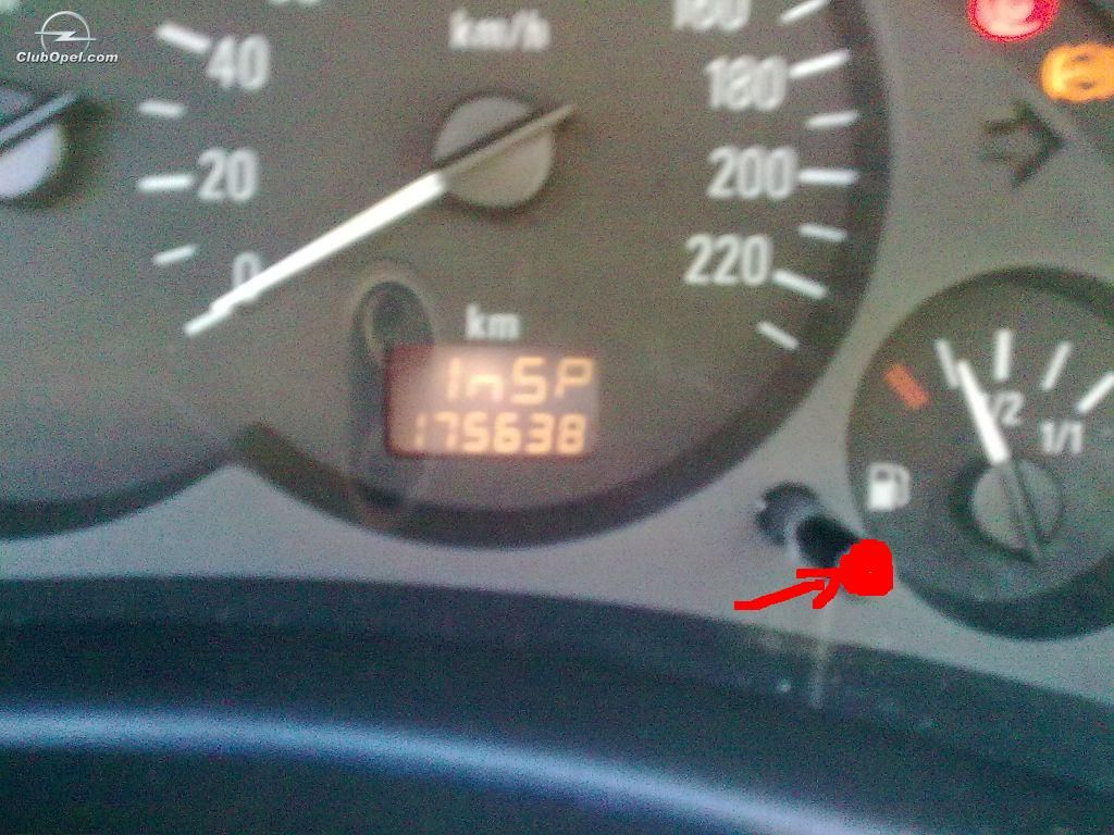

@dinelionut
INSP e programat intervalul de service si era indicat sa mergi cu ea la o revizie asta daca ai tinut cont si ai facut-o la timp
pentru a reseta acel interval ti apasat butonul de resetare km pui cheia in contact si o muti pe prima pozitie pana incele sa clipeasca si sa iti apara in loc de insp liniute(----)atunci l-ai resetat scoti cheia si gata

am inercat si cand tin apasat cu ai spus u ori imi apare ca umblu la ceas ori imi vin km de la o mie imi apare doar kand pun contactul asa nu imi apare si cand pun contactul imi apare cand 6 sec si dupa aceea imi apare ora sau km cum o pot remedia sa nu imi mai apara insp...ms

ala il tii apasat pui contactul in treapta unu si astepti sa clipeasca
pana apar liniutele apoi tragi cheia din contact cu butonul ala apasat

ms iam dat de cap

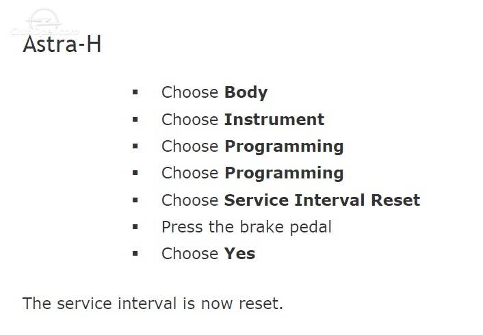

Am o intrebare:cum sa resetez InSP la astra h sa vad cat mai am pana la urmatorea inspectie tehnica.
Multumesc Anticipat!

Cu OP-com ...... (daca ai) se face asa

Merge si la astra h metoda cu butonul de resetare a kilometrajului, am facut eu azi. Se tine apasat si se pune contactul. Cand apar doua liniute pe display e resetat. Nu stiu insa care este intervalul dar mi se pare prea putin important, ne putem tine singuri socoteala.
