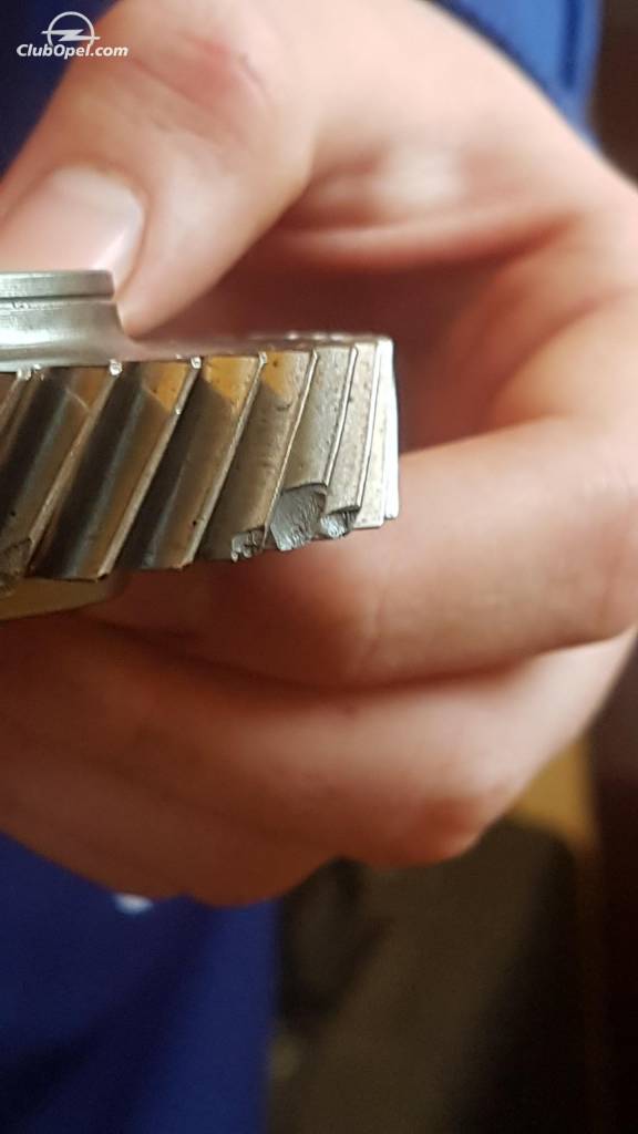

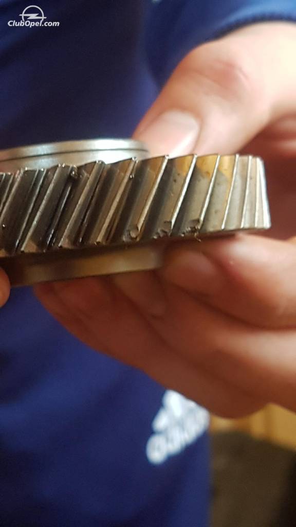

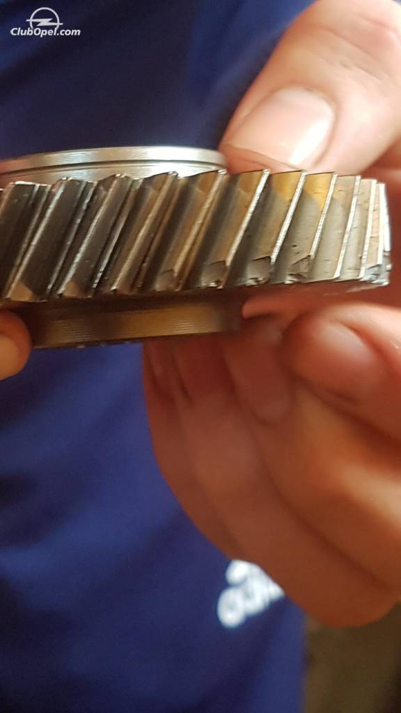

DMeme a scris:Salutare,
Am gãsit si eu sa cumpãr pinioanele. Problema este ca la rotita cu 41 de dinti, câtiva dintre dinti sunt ciobiti putin într-o parte. Credeti cã reprezintã o problema? Pinioane le provin de la o cutie de Vectra b, f17w le-am gãsit la 50 de lire aici în UK cu tot cu transport. Vânzãtorul spune ca nu a avut niciodatã probleme cu cutia atâta timp cât a fost pe masinã. Am nevoie si de sfatul vostru. Multumesc.
Daca il poti pune invers,cu partea danturii neciobite este ok,daca nu este posibil nu-l folosi!Nu te lua dupa ce spune cel care iti vinde marfa,sunt sigur ca l-a dat afara pt ca-i caraia!
