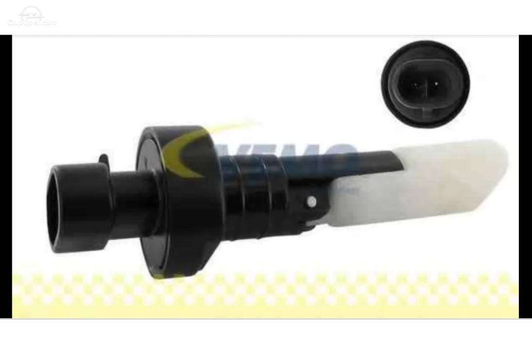

Ba da, are plutitor.
Acesta e modelul meu.
Functiona foarte bine pana l-am scos sa vad ce are.
Eu am vrut sa scot doar mufa, ca sa verific voltajul, ca sa compar cu cel de la antigel, dar a iesit cu totul.
L-am pus inapoi si de atunci face figuri. Azi il dau jos din nou ca sa vad ce am gresit.
Ce sa scriu pe declaratie?

Data trecuta a pus-o la loc un coleg. Dar parea in regula. Azi cand am tras de ea, era pe pozitie., dar posibil sa nu fi fost bagat de tot.
Am incercat sa o pun la loc, cat mai bine si pare sa functioneze.
Pana la servici si inapoi (4km si un pic) imi aparea de vreo 3 ori mesajul. Azi nu am mers cu masina, doar am tinut-o la relanti. Pare ok. Luni am sa merg cu masina, atunci o sa vad exact ce si cum.
