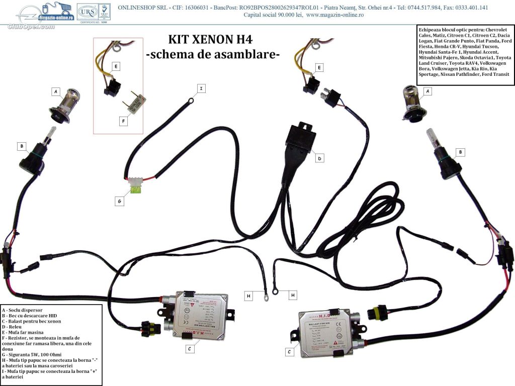

Mi-am pus pe vectra mea c20ne bixenon instalatia e functionala insa in instalatie intra mufa de la vechiul bec......iar cu mufa de la celalalt far ce fac? pt ca ami da eroare de bec ars deoarece nu e conectata nicaieri...ce fac?

pai care celalalt bec? farul (original) are un singur bec; conectorul vechi se cupleaza la balast, iar iesirea acestuia se cupleaza in becul tip xenon montat acum in far

xenonu are o singura intrare de mufa.....iar cealalta ramane libera......in balast intra doar o mufa

masina are 2 mufe.....1 intra in balast iar cealalta ramane singura....si ami da eroare de bec ars

pentru becul farului ai o singura mufa cu trei pini; cealalta mica e pentru becul de pozitie si nu are treaba cu instalatia xenon;

bai nene la faru celalalt......nu la acelasi

"Bai nene" vad ca iti respecti pseudonimul ales. Ti-am raspuns decent in limita informatiilor pe care le-ai dat. Pentru celalalt bec ai cel de-al doilea balast.

Scuza-ma dar eram putin nervos ....la mine am xenonu h4 cu un mic modul care pleaca la cel de-al doilea balast asa cu nu e nevoie sa mai cuplez mufa lipsa

Uitati-va la o schema de instalare de h4 xenon hid si spuneti unde se conecteaza mufa libera.....eu am vazut in alta schema ca in mufa cealalta se baga un fel de tranzistor dreptunghi....acuma cine stie sa ami zica

pai are firul de masa si firele care intr in balast care au mufe si mai trebuie sa aiba un fir cu papuc nu cu mufa care daca nu ma insel vine de la releul principal

eu am h4 s nu am decat balast, bec s 2 mufe intrare iesire; pentu lamurirea situatiei nu ar fi rau sa pui ceva poze

pentru celalalt bec vad ca in schema ai o rezistenta "F" - aceasta simuleaz consumul si iti va anula eroarea; totusi acest tip de instalatie nu mi se pare ok pentru ca pe o singura ramura se incarca consumul pentru 2 becuri iar celalalt ramane neutilizat; in mod normal trebuia ca sa fie conectate balasturile fiecare pe ramura lui.

eu asa am...deci ce o sa cer la magazin? rezistenta F?

rezistor.....f e pe schema

rezistor 100 ohmi la 10 wati(sau 5 wati),se gaseste la magazin de piese electronice,nu se livreaza cu kit-ul.Este optional.
Bagi cei 2 pini ai rezistorului in mufa respectiva unde corespunde pt faza scurta(ai grija sa nu lasi sa atinga de caroserie vreun pin dar nici sa izolezi cu banda deoarece acel rezistor se va incinge) si voila;..no more onboard errors!

Nu gasesk de nici o culoare asa ceva in slobozia:p
  • astraopel
  • Mesaje scrise: 275
  • Masina: Astra 1992 c16nz
  • Cont inregistrat: 04 Mai 2011
In acest caz mai ai 2 sanse:1.Suna un prieten sau 2.Ia o bucata de sarma de nichelina de la resoul
cu care ai furat curent de la electrica(😊) si un aparat de masura,da-l pe ohmi si masoara o bucata
sa aiba 100 ohmi,acolo tai si o faci bobina si bagi capetele in mufa.
