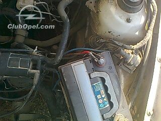

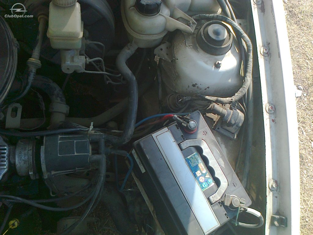

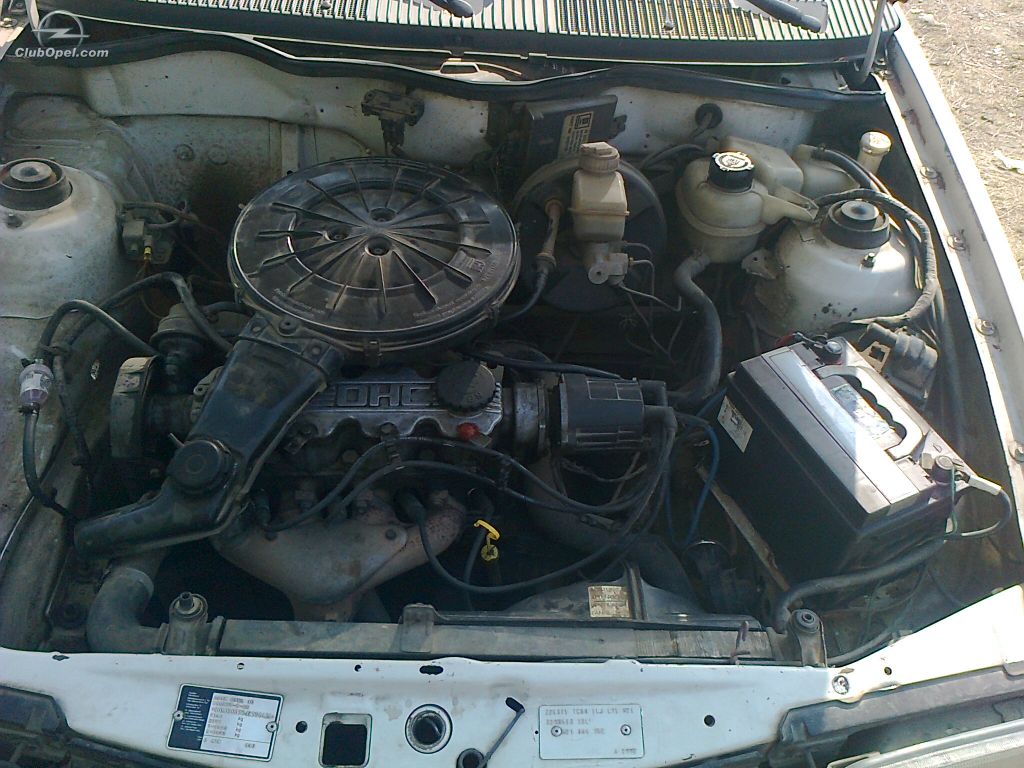

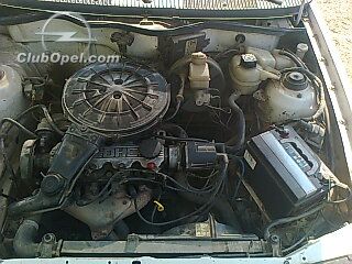

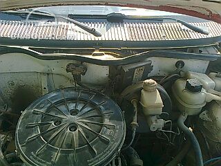

si luleaua fiind cea care pleaca de undeva din dreapta motorului cum te uiti la el si ajunge la delcou nu?o sa pun niste poze sa ne intelegem mai usor...multumesc pt rabdarea care o aveti cu mine

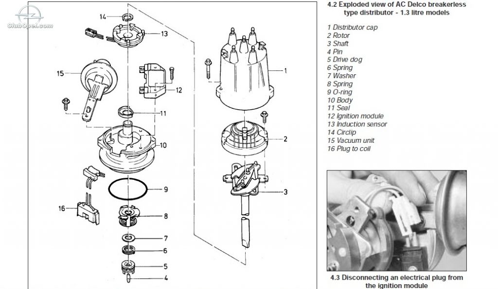

buna din nou.mi-am adus masina acasa...i-am verificat bujiile si nu dau scantei deloc....am pus o bujie in fisa care pleaca din bobina si ajunge in delcou si are scanteie deci e ceva din delcou nu?ori luleaua ori senzorul ala de pornire ca asa am inteles ca are akolo.....

Cauze posibile: modulul de aprindere (pozitia 12), rotorul (pozitia 2), sau capacul (pozitia 1).
Principalul suspect e modulul. NU strica sa verifici si capacul, verifica contactele (lamelele metalice din interior si ''gaurile" in care se baga fisele sa nu fie oxidate) si carbunele din interiorul capacului

i-am curatat lamelele din capac ,si contactul ala de la rotor...nimic..cat de modulul de aprindere nu stiu cum sa il verific..dar de la aprinderea electronica nu poate sa fie?

Modulul de aprindere sau aprinderea electronica e acelasi lucru. De verificat singura varianta pe care o stiu este sa incerci cu altul imprumutat de la o alta masina.
