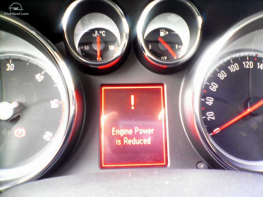

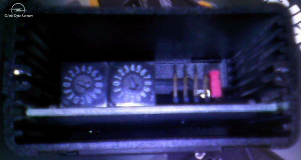

Am atasat eu un box similar cu cel de pe situl care il enumerezi - modelul standard, dar comandat din germania...In varianta livrata de ei setarile sunt la minim( foto 1) si nu ofera o schimbare foarte vizibila, dar ai multiple setari pt a-l adapta cerintelor tale. Eu l-am pus pe valorile sugerate in cartea cu care a venit si anume performance 2 (foto 2) pt. ca marind prea mult valorile trimerilor, la mine(tot varianta de motorizare de 1,7/125 CP diesel) peste 4000 rpm motorul se opreste si afiseaza mesajul din foto 3. Oricum isi face simtita prezenta si ai senzatia ca masina este mai usoara, deasemenea demarajele(reprizele) sunt mult mai rapide si consumul mai stabil.

RaduRek a scris:@edd686 - daca mai esti pe aici
EXACT PROBLEMELE ASTEA LE AM SI EU. doar in viteza 1, 2 si 3 . intr-a patra nu mai are atata forta ca sa omoare motorul asa ca nu se mai opreste. totusi e periculos cu powerbox pentru ca poti sa intrii in depasire si sa iti moara motorul s-ar intampla un dezastru . MARE GRIJA CU CHESTII DIN ASTEA.
