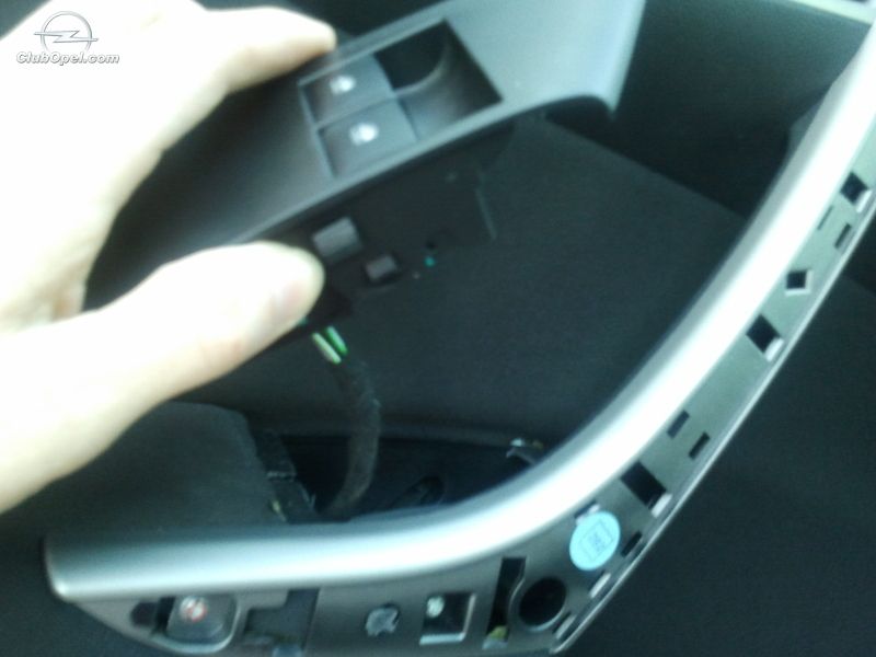

@AndrewAxxxl
din pacate pe original nu se va putea monta acea lumina ambientala , deoarece acele leduri vin impreuna cu fetele de usi, nu exista in catalog ca si piesa separat,
daca cei de la reprezentanta ti-au confirmat ca exista cablajul in usa atunci treaba e relativ simpla, ai nevoie asa cablu bifilar de 0.5mm sau 0.75 suficient cate un led pentru fiecare usa si unu pt consola centrala
leduri de 3mm sau 5mm rosii difuze ,rezistente de 680 ohm pentru 1 led, izolator termocontractibil

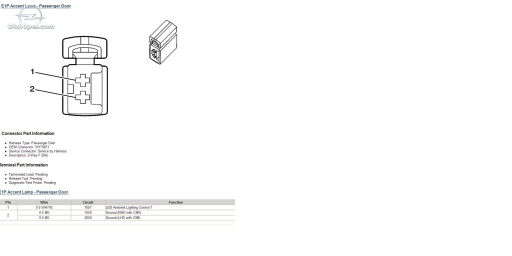

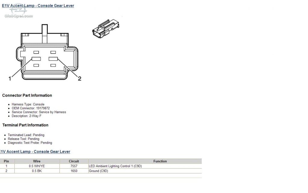

, conector pentru a te lega la cel din usa mai jos iti pun pozele cu conectorii din usi si consola centrala, ai codurile pe OEM si cu alea le comanzi la un magazin de piese auto

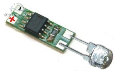

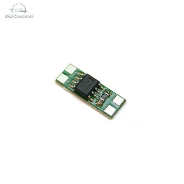

eu iti recomand ca sa scapi de problema rezistentei sa folosesti asa ceva

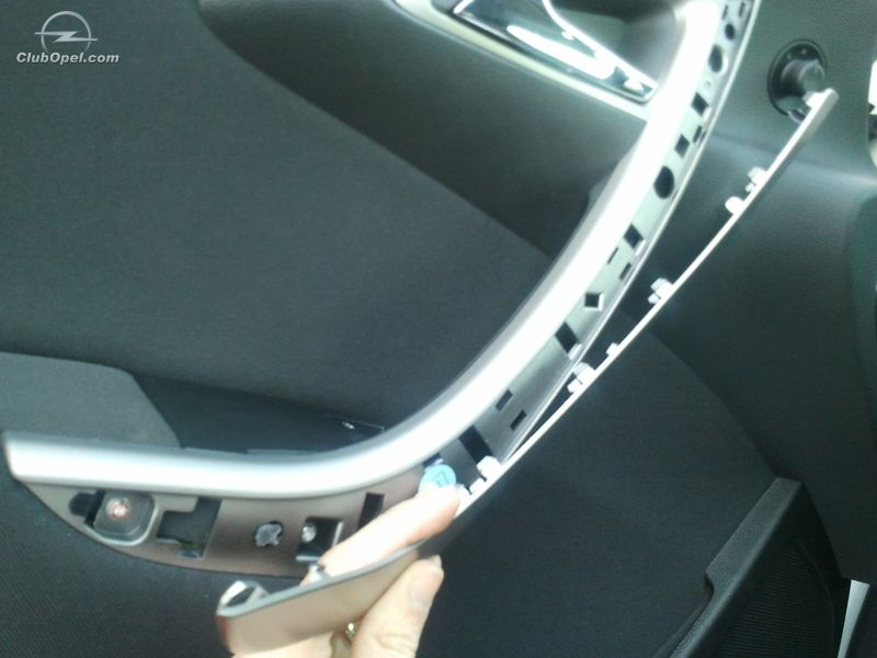

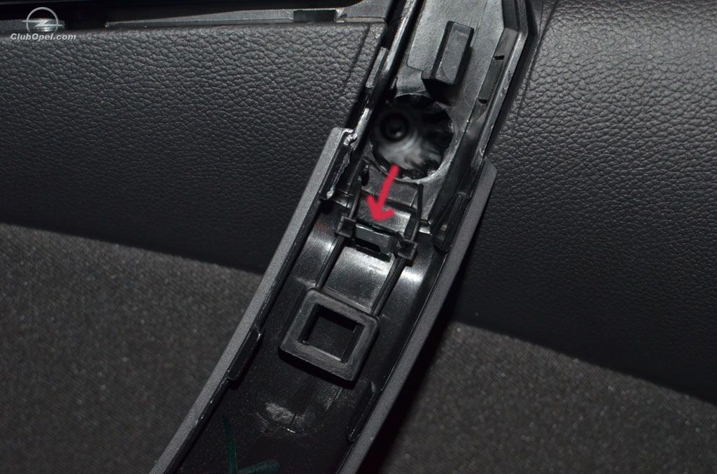

acum sa trecem la partea de demontat plasticele de pe usi

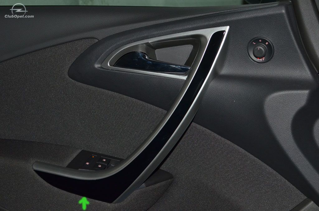

incepi prin a da plasticul gri sau negru cu ajutorul unui plastic mai dur dar subtire, mare grija ca e firav
se incepe din partea de jos
mai apoi urci incet in sus mare grija la cleme
a se vedea in poza de mai jos in ce zona se afla acele cleme

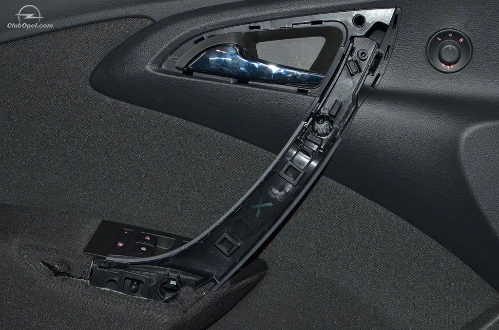

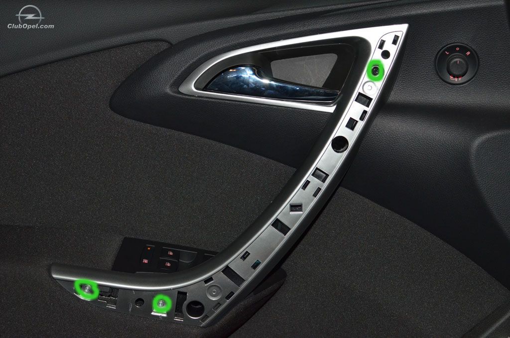

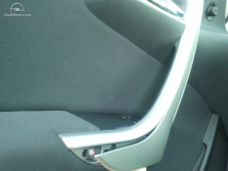

acum pentru a avea suficient loc de desfasurat ai nevoie de o surubelnita torx de 20,25 nu stiu sigur acum
de cat este si ai de desfacut 3 suruburi se vede in poza de mai jos dupa ce ai desfacut si acel plastic
poti avea acces la blocul de comanda al geamurilor pe care trebuie sa il scoti in sus

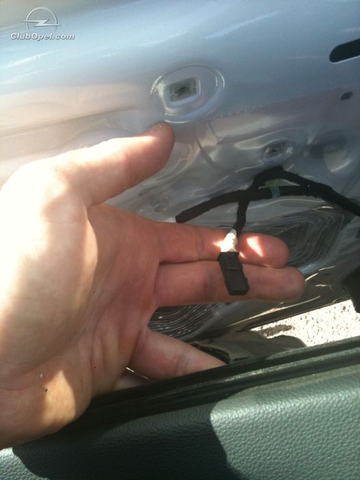

pentru a cauta cablul de alimentare al ledului undeva prin usa(asta ca sa nu desfaci toata fata de usa) pentru a scotea blocul de comanda se incepe din partea de fata, acesta sta in cleme
dupa ce l-ai scos in usa vei gasi conectorul
ledul se pune aici, se largeste putin gaura
montajul se face invers demontari, spor la montaj 😉

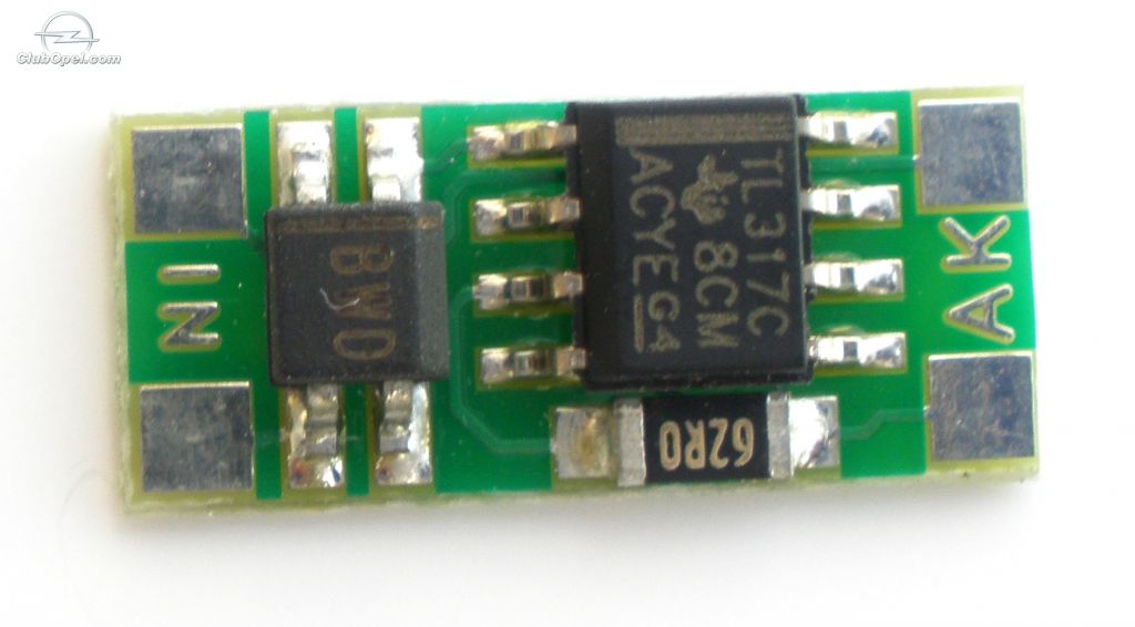

imi poti spune si mie unde pot gasi acel montaj care se va folosi in locul rezistentei? sau cum se cheama un cod, in caz ca e facut ce piese are o schema
  • lucio85
  • Mesaje scrise: 4,964
  • Locatie: Gorj
  • Masina: Astra 2010 a17dtr
@lucan
nu stiu daca gasesti la noi asa ceva
eu l-am vazut pe un site spaniol aici se poate folosi si o simpla rezistenta de o valoare cu 10% mai mare decat rezulta in urma unui calcul in functie de caracteristicile ledului folosit 😉

lucio85 a scris:@AndrewAxxxl
poti sa imi dai un tutorial si pentru consola centrala. am vazut ca ai pus acolo si un conector pt consola centrala dar unde se prinde si cum se monteaza?

@lucan
conectorul, este cel extras din tis2000, tutorial nu am dar daca am timp o sa incerc sa fac unul pentru a te putea descurca cu ajutorul lui
pentru acei conectori ai cumva si codul scurt. pe codul din poza aia nu l-am gasit la nici un magazin auto.
  • lucio85
  • Locatie: Gorj
alte coduri nu am de unde sa iau 😢, mai jos gasesti conectori asemanatori cu aia din poza

in legatura cu montajele alea ce le-ai gasit pe siteul ala spaniol care din ele trebuie comandat? in usa se pun leduri de 3 V nu? vreau sa nu mai pun rezistenta. ma poti ajuta un pic?
si inca ceva ce tensiune am in firele alea 2 la care se monteaza ledurile? 3 sau 12 v?
  • lucio85
  • Locatie: Gorj
@lucan
ledurile rosi se alimenteaza la 3 v, tu la masina ai 12-14V pentru a nu arde ledurile e nevoie sa limitezi curentul ce trece prin led la15mA maxim 20mA astfel incat acesta sa nu se arda, deci trebuie montata rezistenta 😉,
  • lucan
  • Mesaje scrise: 56
  • Masina: Astra 2010 a16xer
  • Cont inregistrat: 21 Aug 2010
lucio85 a scris:@lucan
asta stiu dar e mai bine cu limitator din cate am citit pe net. numai ca nu gasesc la noi asa ceva.
