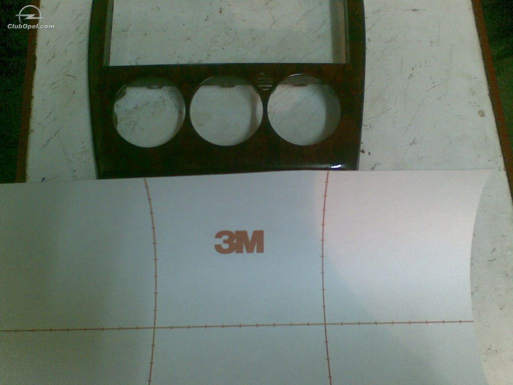

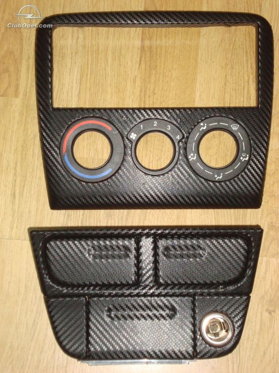

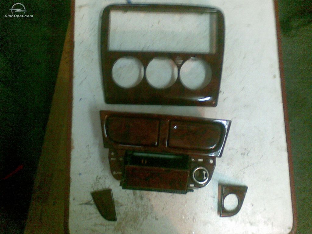

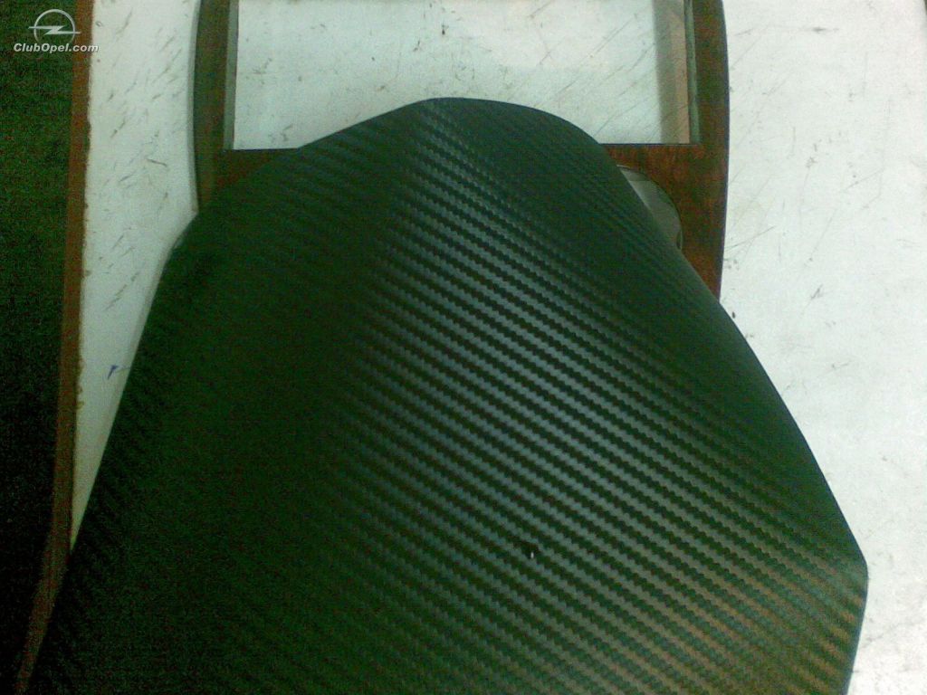

In ultimele zile, mi-am propus cu darjenie sa schimb becurile de la clima care erau arse.., zis si facut, dar, daca tot trebuia sa scot toata plasticaraia de pe bord am zis sa le fac o mica schimbare si sa le aplic o folie de carbon. Ideea mi-a venit dupa ce am stat si am studiat triunghiurile de deasupra oglinzilor lateerale care sunt tot in aceeasi idee, cu carbon, fibra sau imitatie..asta nu stiu.
Bun, asa ca m-am apucat si am dat jos plasticele si suportul scrumiera, vezi aici : https://www.clubopel.com/viewtopic.php?t=22556
astea sunt plasticele mele:

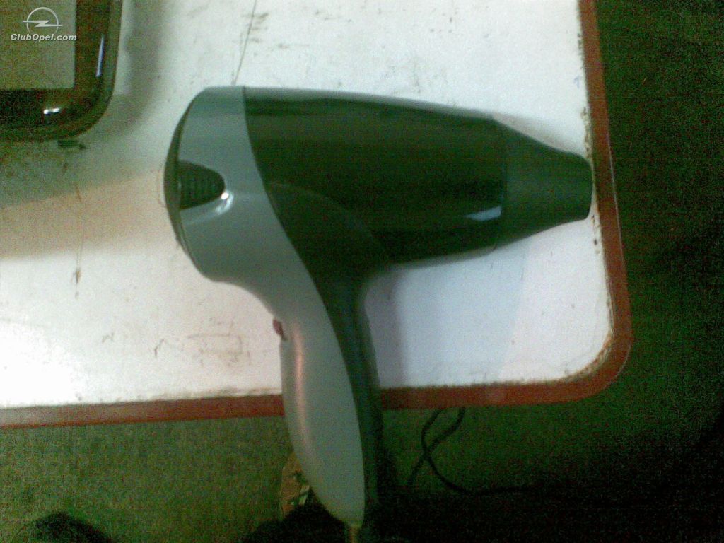

va trebuie folie carbon(eu am luat 3M, 170 lei /mp, cumparati cam 1,5x suprafata deoarece e nevoie sa trageti din laterale 2-3 cm peste suprafata acoperita(eu am grasit de cateva ori.. ):
feon de par:
rabdare, timp (si tutun-NERECOMANDAT MINORILOR!):

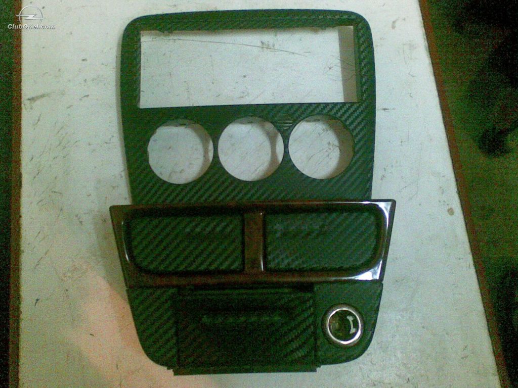

se taie bucati in functie de piesa, sa o acopere pe toata suprafata si sa aiba si ceva material in laterale sa aveti de unde trage.
in colturi , margini si interioare se incalzeste bine cu feonul si se trage pana se muleaza materialul pe forma.
Pe spate se lipeste materialul pe margine cat sa stea intins. Se lasa sa se raceasca putin , se intareste si se taie cu un cutter ff ascutit. Atentie, materialul se taie cu cutterul numai RECE!

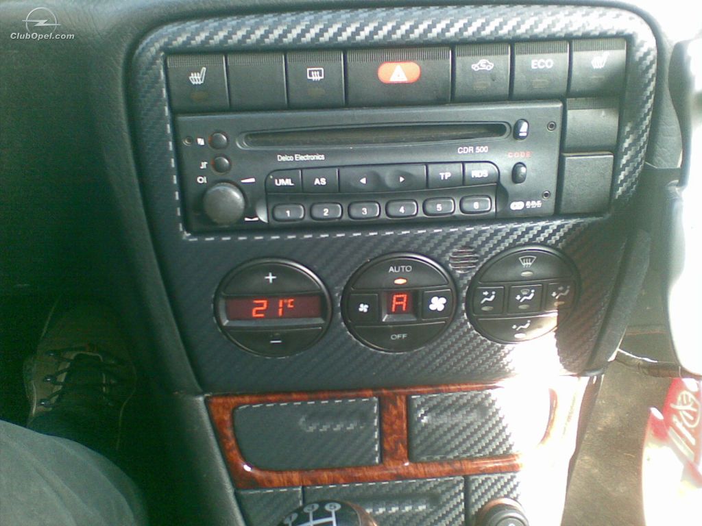

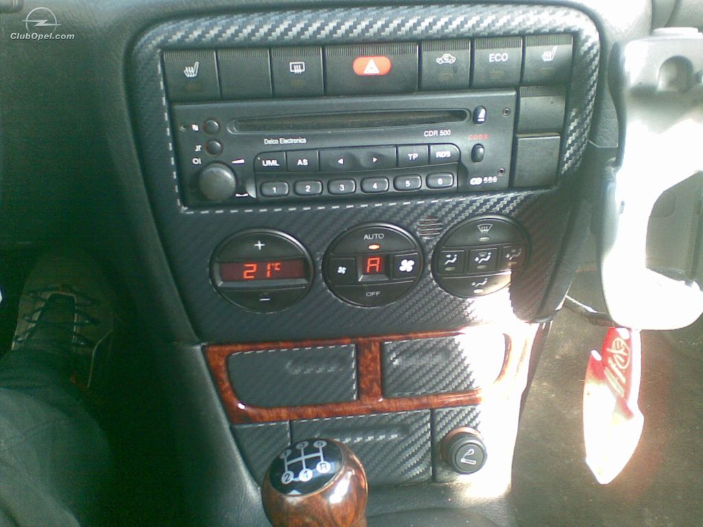

Nu am mai facut poze intermediare pt ca a fost prioma oara si am fost concentrat, dar uite reuzltatul:
Graseala incepatorului, nu mi-a ajuns materialul sa fac si in jurul suportilor pahar, dar..tot raul spre bine, imi place mai mult asa, se asorteaza cu maciuca schimbatorului de viteze:
Multumesc.
Sper sa va ajute in aventurile voastre de facelift

foarte bine mi se pare ca a iesit... mie unul nu imi place ca ai lasat in jurul paharelor asa, dar gusturile nu se discuta... intentionez sa fac si eu aceeasi treaba la a mea, revin cu poze aici... influenteaza cu ceva temperatura de afara crezi? adica oricum o voi face in garaj, dar si in garaj e cam frig acum...

@Liviu:O sa iti dea bataie de cap daca lucrezi undeva unde temperatura e sub 20 grade..cred eu, materialul se intareste f repede si nu mai e flexibil..
Recomand totusi sa le faci in casa.
Nu am mai avut material , asa ca ... au ramas ultimele si nepuse, poate intr-o zi, dar nu mai am de gand curand sa desfac bordul.

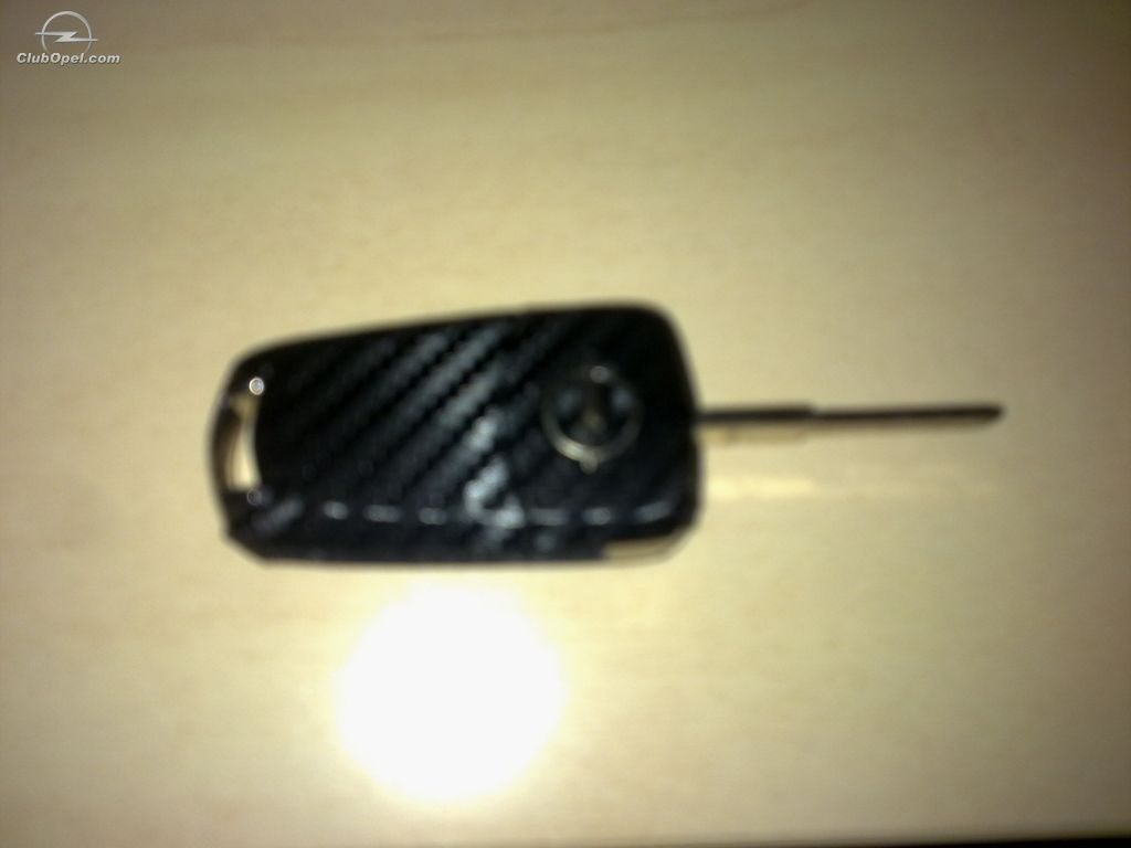

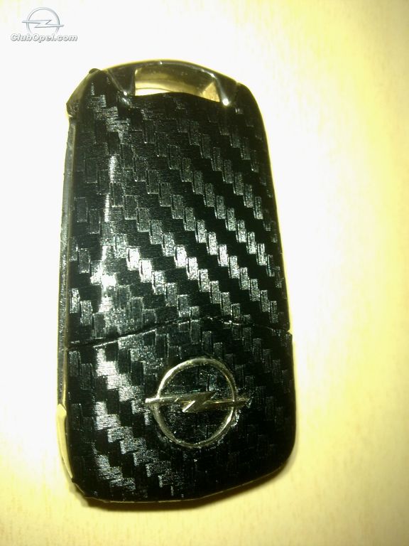

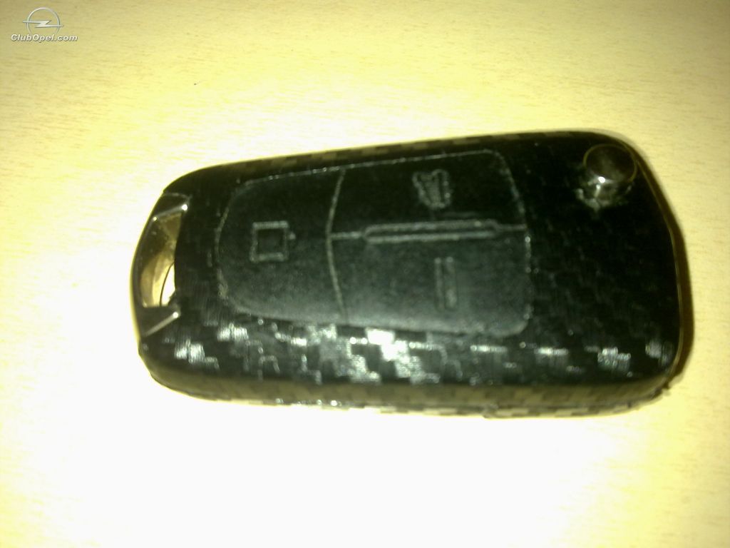

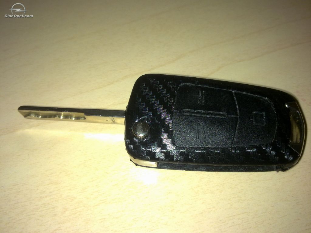

@Cristi: imi place ideea cu cochilia de la cheie, cred ca te-a pus un pic la treaba

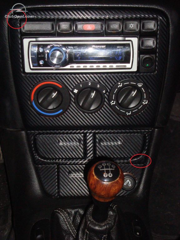

tocmai ce am finalizat si eu aceasta lucrare...
mie unul mi s.a parut extrem de grea si meticuloasa, probabil folia mea o fi fost mai proasta, sau mainile mele nu au fost asa dibace; in orice caz, am crezut ca innebunesc cand am vzt ca face numai cute, si ca se intinde asa greu, intr.adevar iti trebuie multa multa rabdare...
partea mai nasoala la mine a fost ca nu am climatronic si a trebuit sa decupez dupa prostiile alea si in plus m.au incurcat si la intinsul foliei
rezultatul este unu acceptabil, se putea si mai bine, dar deja nu mai vedeam, nu mai aveam pic de rabdare si sunt bucuros ca a iesit macar asa...
poze cu ele inapoi pe masina maine... stiti cumva, odata lipite, si cu feon insistat la colturi si muchii, s-o mai dezlipi? ca mi.e groaza doar sa ma gandesc ca mai trebuie sa fac asta inca o data

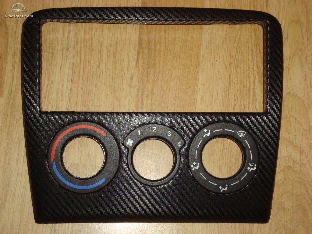

nu, la suportul de pahare am pus dintr.o singura bucata pe care am intins-o pana mi.a venit rau
initial am incercat din mai multe bucati sa pun dar se vedea oribil in opinia mea asa ca am pus dintr.una care am intins.o vreo ora cu feonul...
am 2 bube, si anume in stanga sus de tot, si in dreapta-jos suportului de pahar din dreapta, unde s.a cam incretit un pic dar nu se vede decat daca privesti mai atent...
am incercuit cu rosu unde am mici mici defecte, dar in poza nici nu se prea vad datorita blitului...
