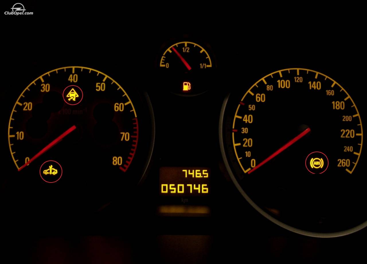

O problema asemanatoare am si eu cu Astra mea 2005,1.7 cdti,17DTH.Am observat ieri 15.02.'18,ca mi se intrerupe curentul si imi ''cad'' acele de la kilometraj si turometru si mi se aprinde martorul MASINA CU CHEIA,cele de CONTROLUL STABILITATII si cel de ABS. Totul se intampla atat de rapid,cad acele / se aprind martorii - revin acele,se sting martorii,incat motorul nu se opreste si nici nu se intampla altceva,decat traba descrisa mai sus .Trebuie sa mai spun ca asta se intampla atat in timpul accelerarii,decelerarii dar si atunci cand o scot din viteza si o las sa mearga din inertie.Cam de unde ar putea fi problema si din ce cauza? Stie cineva? 😢 Am adaugat si
poza cu martorii. Multumesc anticipat pentru raspunsuri,idei,pareri! O zi buna tuturor si fara evenimente rutiere!

De curiozitate, bordul e schimbat? stiu ca Z17DTH are 240km/h in bord viteza maxima si turometrul pana la 6.000 rmp....plus ca nu apar acele cerculete rosii in jurul martorilor din bord

Bordul din imagine nu este cel e pe mașina mea,e luat de pe net.Scuze ca nu am precizat! Cerculețele roșii,le-am fãcut eu pe poza pt. a înțelege mai bine despre ce martori e vorba. Mulțumesc pentru înțelegere!

Incarcarea ai verificat-o? Baterie, borne baterie, cablu de masa dintre baterie si caroserie?

Mi-a zis cineva cã ar putea fi de la senzorul ABS. 😐

Fa diagnoza nu merge pe ghicite.
