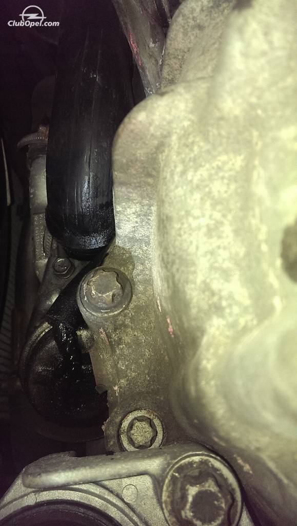

Buna ziua tuturor...am mai cautat problema mea si nu am gasit nicaieri...asadar o prezint aici...am fost la sat zilele trecute si am apucat sa imi schimb termostatul si m-am bagat sub ea si am vazut ca imi curge ulei pe la piesa din imagine...daca cineva stie ce piesa este si ce ar trebui facut...va multumesc.

Ar fi fost buna o poza mai de ansamblu , nu mi pot da seama

Din ce am vazut pe internet cred ca e vorba de turbina...dar nu stiu exact pe unde curge...o fi vreo garnitura ceva...

nu mi dau seama in ce parte a motorului este . E posibil pe la furtunele de la turbina si ai vreo fisura daca ea scapa ceva ulei

Este in fata motorului...din fata vin radiatoarele si dupa vine chestia asta...furtunul ala din ce mi-am dat seama e ala ce trage aer de vine in grila din fata...sa vad cand se incalzeste o sa incerc sa desfac cumva pe acolo...sper sa reusesc fara sa dau radiatoarele jos...

Pare a fi furtunul de la pompa de vacuum.Daca se afla imediat dupa radiatoare si este scurt avand o forma de L 100% el este.Costa 50 lei pe original made in japan,montajul este oarecum simplu,mie mi-a dat de furca colierul de sus dar am reusit pana la urma.Bafta!

Mersi de informatie...cand o sa treaca vremea asta ploioasa o sa incerc sa ma bag pe sub ea sa vad ce reusesc si va anunt...

Mi-am dat si eu comanda de furtunul acela...dar din poze observ ca el este mai gros...la mine in poza...o parte este gros si o parte pare ca ar fi subtire...

...si vroiam sa stiu...nu ar trebui sa aiba coliere?pe masina mie nu mi se pare ca ar avea...saptamana viitoare cred ca reusesc sa umblu la furtunul acela...

Ar trebui sa fie 2 coliere,unul sus si celalalt jos,la mine au fost din acelea care se desfac cu patentul

Eu din poza vad ca nu prea ar fi jos...acum o sa vad...daca nu sper sa gasesc de cumparat...si de unde vine uleiul ala?din turbina?e normal sa fie ulei prin furtunul ala?sau sa cumpar si garnituri pentru turbina...de intrare,iesire etc?

Furtunul este de la pompa de vaccum,daca este cel in forma de L. O sa gasesti un pic de ulei dar nu-i nimic,coliere gasesti la orice magazin la 1 leu bucata

Si tinand cont ca aveam chestia asta...ce dauna?sau in ce fel afecta masina?...daca o sa il schimb ar trebui sa fie mai vioaie sau?

Iti dai seama ca nu-i ok sa se prelinga ulei pe acoli,mie imi arunca pe tot motorul ulei,mai bine il schimbi si scapi de o grija

Abia astept sa il schimb...sper ss reusesc ca mi se pare pozitia incomoda...pe dedesubt ma gandesc ca voi reusi nu?

O sa ai un pic de munca dar o sa reusesti,intr-adevar ....e pozitia cam incomoda

Am reusit sa inspectez pe-ndelete problema mea...ideea este ca acea piesa este turbina si banuiesc ca din cauza garniturilor am ulei pe acolo...ma intreb cum s-ar putea da jos si curata si schimba garniturile...la Meriva motorul e foarte inghesuit...ma gandesc numai daca dau ambele radiatoare din fata jos o sa am acces spre turbina...

Ma poate ajuta cineva cu o indrumare cum s-ar da turbina jos?...adica se poate da jos pe dedesubt sau trebuie desfacute radiatoare etc?a mai desfacut careva?
