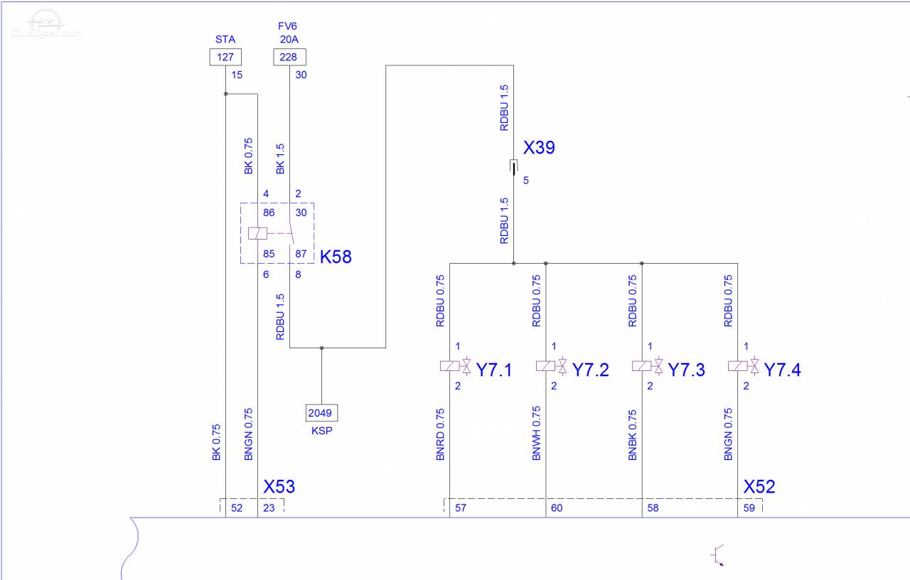

mufa M x52 cred.
Y7.1 | Y7.2 | Y7.3 | Y7.4 injectoare.
Verifica si siguranta principala de 20A in ce stare este.
Pompa benzina K58 => releu pompa benzina => regulatorul de presiune => injectoare => bobina => bujii => admisie aer = Clapeta acceleratie => cabluri, fire, mufe, => ECU

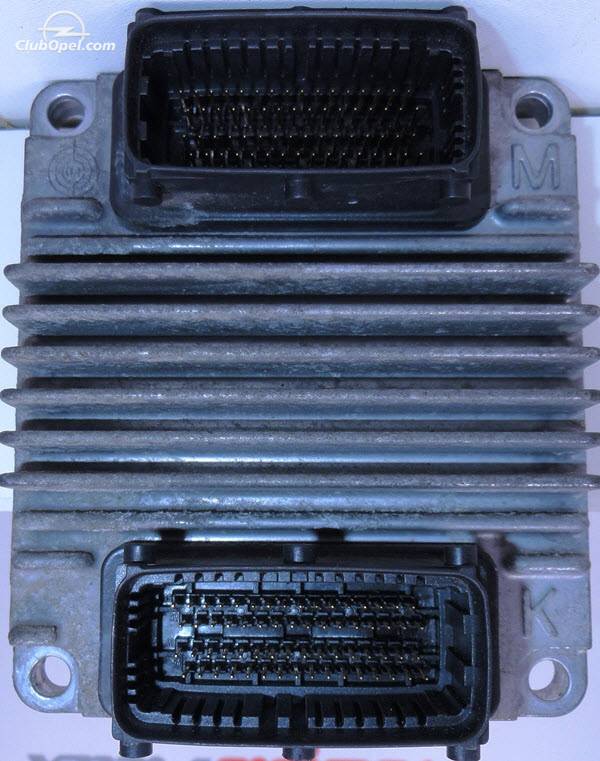

Verifica mufele la ECU de oxidari, misca ompic de ele si vezi.
