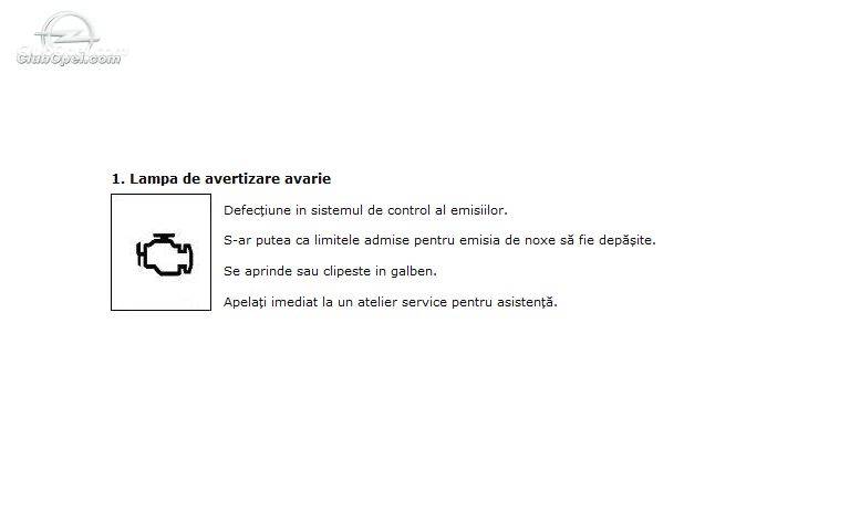

Verifica:
- demaratorul (lucreza)
- regulator presiune benzina (in service) daca lucreaza bine pompa de benzina.
- Filtru de benzina (dar pe Gaz face la fel ai spus)
- EGR
- Buji- bobina
- Sonda lambda
- ECU defect.
Fi sigur care este nu mai arunca bani aiurea.
Nu strica o Diagnoza. macar sa stii de unde este.
check engine acesta iti apare.
- Catalizator infundat (de verificat mai stii)
Sunt numai pareri de bebe.
