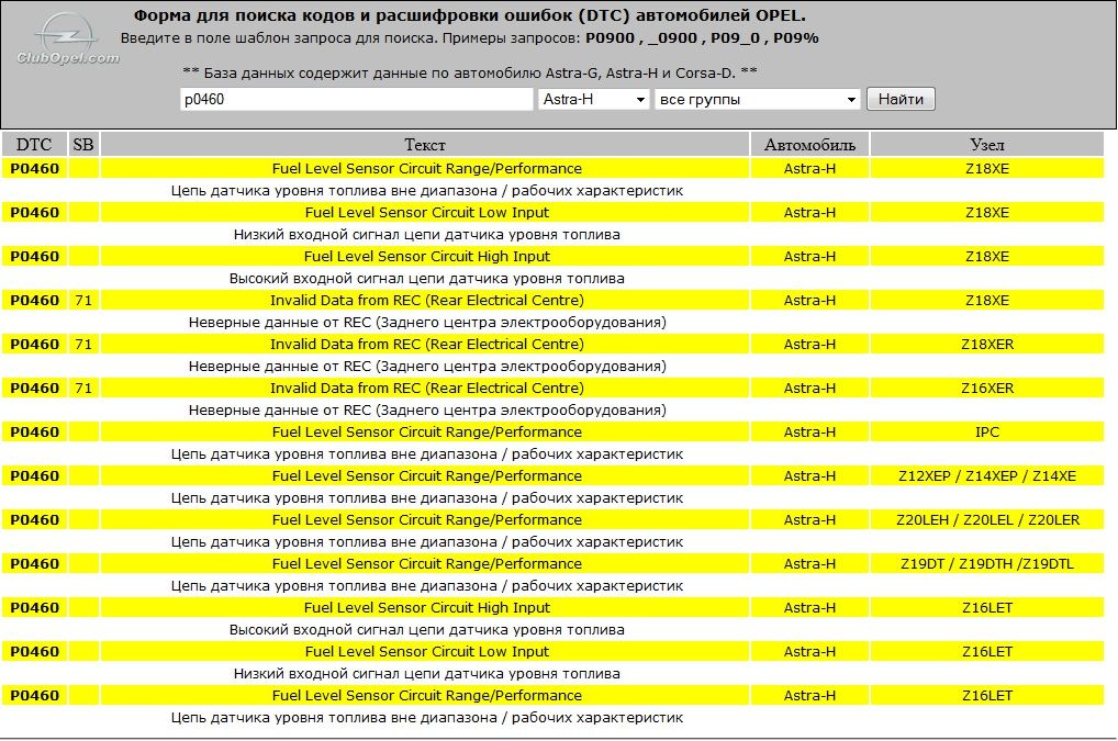

P.S erroare este - P 0460 /71 Invalid Data from REC (Rear Electrical Centre)

Am luat codu de la o baza de date tot de la rusi
