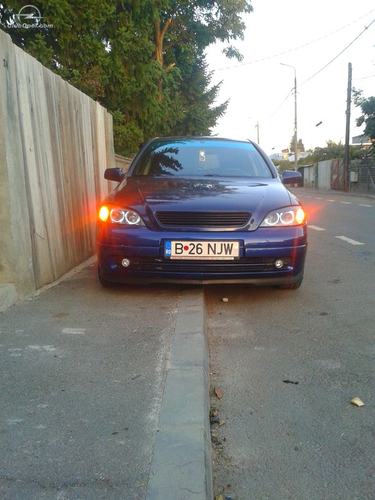

Sal.Am un opel astra g si i-am pus firele de la becurile de semnale la pozitii.se vad frumos imi ramane portocaliul de la semnale permanent.singura problema care ar fi cand dau semnal stanga sau dreapta.repetarile sunt mai dese fata de cum erau inainte.Stie cineva care ar putea fi problema?
