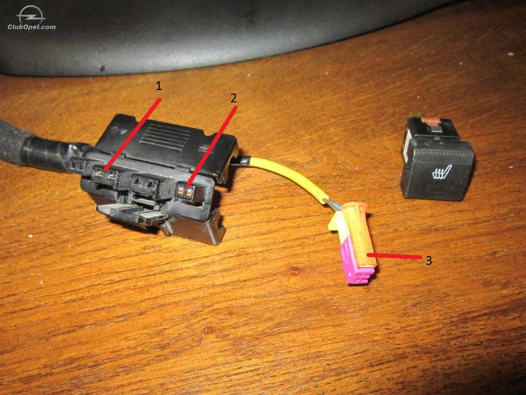

Salut. Mi-am schimbat interiorul la masina iar scaune din fata, spre deosebire de a mea, sunt dotate cu incalzire si airbag-uri. Problema este ca nu stiu cum sa conectez incalzirea la scaune (mai degraba nu stiu care sunt firele sau mufa). Atasez o poza sa-mi spuneti va rog care este mufa de la incalzire pt ca nu vreau sa o iau pe bajbaite si sa declansez airbag-ul (pe acesta din cate stiu nu-l pot monta pt ca nu il va citi calculatorul).
Multumesc.
  • gabytzuxxl
  • Mesaje scrise: 817
Firul maro e minusul de la incalzire sau negru/galben e plusul. Stai linistit ca airbagul nu sare chiar daca pui in scurt firele(rezistenta infinita).
Mufa de la airbag e cea galbena, cealalta mufa din cutia neagra e de la pretensionari.

Mai sus, in pozele publicate de mine, este o mufa lata, neagra, din care ies patru fire (este mufa cu incalzire si pretensionari) si o mufa galbena/mov care este de la airbag. Trebuie vazut daca din mufa neagra ies 4 fire (trebuie scos scaunul pentru o concluzie mai buna). Eu aveam inainte scaune sport (textil) si am inlocuit tot interiorul cu piele, insa scaunele nu sunt sport, lucru pe care il simt in curbe cand "fug" de pe scaun. Eu nu le schimbam, insa pt ca lucrez in praf mult aveam masina tot timpul plina de praf. Vezi ca sunt intalatii separate ce se baga pe sub materialul textil (probabil este ceva de munca) iar pretul ar fi sub 400 lei pt 2 scaune (incluzand butoanele). Asta in cazul in care nu gasesti scaune din piele care sa arate bine iar din cate stiu eu se vand si cu bancheta din spate (pt ca nu mai au ce face cu ea, nu o cumpara nimeni separat) iar pretul pleaca de la 200 euro pt ceva decent iar daca este bine intretinuta poate fi si de la 1200 lei in sus. Insa poate ma insel. Sfatul meu, daca este sa-ti iei din piele, sa cauti cu cusaturi cat mai multe pe scaun (riscul de a avea cute si sa fie desprinsa pielea de scaun este diminuat).

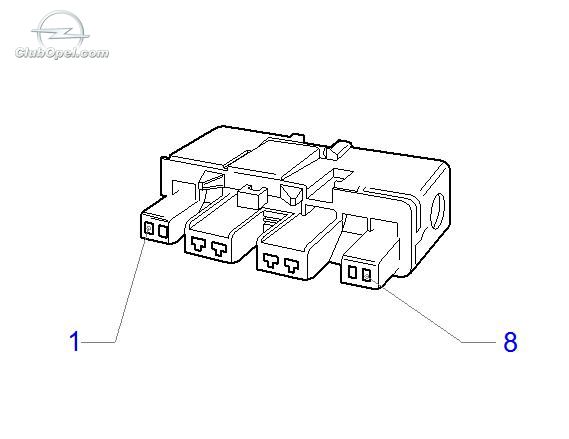

Si la mine la vectra b2 y20dth echipare comfort a venit precablata inclusiv siguranta x36 de 20A. Am pus butoanele si mufat sub scaun.
Aveti idee de unde pot face rost de mufa scaun originala Sad lipseste la scaun pasager, cea care intra in 1 din pozele din primul post.

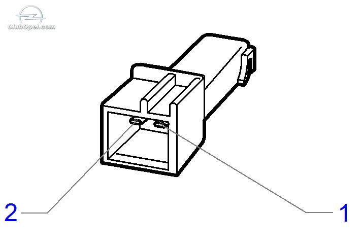

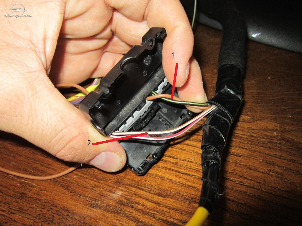

Pt incalzire masina vine preechipata cu mufa din imaginea 1 cea din pozele puse de voi in primul post si de mufa din imaginea 2 care face parte din intsalatia de incalzire a scaunului.
Atasez cele doua imagini, cu mentiunea ca eu am nevoie de mufa din imaginea 2

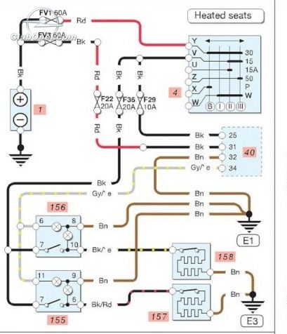

Poate va ajuta urmatoarea schema:
Legenda:
-1-acumulator
-4-contact
-40-multitimer
-155-buton stanga
-156-buton dreapta
-157-incalzire scaun sofer
-158-incalzire scaun pasager
