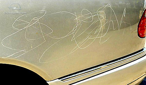

p.s masina este loata noua de 2 sapt.
enzeru
- Mesaje scrise: 35
- Cont inregistrat: 14 Dec 2009
Cam asa arata unde este mai adanca pe o lungime de 10 cm
o sa revin cu niste poze reale in seara asta.
Va astept cu niste sfaturi

Eu unul nu pot avea incredere in aceste solutii dupa ce citesc zilnic forumuri gen detailingworld de vreun an incoace si vad cum abordeaza problema zgarieturilor si imperfectiunilor vopselei (si nu numai) oameni care mananca meseria asta pe paine si predau si cursuri de asa ceva.

O alta observatie: "polish-ul" (substanta) impreuna cu actiunea de "polishare" presupune indepartarea unui strat subtire de lac impreuna cu defectul (fie manual fie cu masina de polishat). Deci un defect inlaturat astfel nu are cum sa reapara. O alta tehnica de "inlaturare" a zgarieturilor este cea de mascare a lor cu substante care umplu temporar zgarieturile, acestea inevitabil vor reapare dupa 1-2 spalari.

Curatat bine locul cu alcool izopropilic (sau medicinal). Straturi subtiri de vopsea (cu lac in ea), lasat sa se usuce bine intre aplicari. De preferat sa incarci mai mult decat vopseaua din jur. Adus la nivel cu hartie abraziva 2000, 2500, 3000 pe ud (si hartie ar trebui tinuta in apa cateva ore inainte, si pulverizat bine apa pe tabla in timp ce freci). La sfarsit, dupa ce ai adus la nivel si ai dat si cu hartia P3000 pt. ca zgarieturile sa fie cat mai fine, scoti urmele de smirghel cu pasta de polish si mai apoi de luciu. (daca iei de la 3M - fast cut plus si ultrafina).
Spor!
