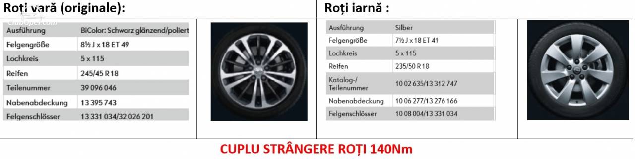

Da, bogdans7, rotile de Astra J sunt compatibile cu Insignia B. Eu asa mi-am luat pt. iarna (vezi in imagine). Atentie eventual la specificatiile legate de anvelope din certificatul de inmatriculare. De ex. la mine masina a venit echipata cu jantele din stanga imaginii si cu anvelope Continental 245/45/R18, iar setul de roti de iarna pe care l-am cumparat este echipat cu Pirelli 235/45/R18, dimensiune care figureaza in certificat. Au venit cu senzori si gata montate / echilibrate. Nu a trebuit decat sa le dau pe cele de vara jos si sa le pun pe cele de iarna.

În catalog apar ambele variante pentru Astra J.
Pentru cei cãrora le e lene sã caute pe Goagãl, aveți link. Descãrcați PDF și citiți!
Au fost amabili nemții și au inclus în catalogul de 2020 și jantele pentru Insignia A.
Atenție pe alocuri la notele de subsol (restricții pt. anumite modele)
https://www.opel.de/service/...aeder-reifen.html

. Mulțumesc pentru informatie ! Intradevar anvelopele la Astra J, sunt un pic mai mici decat pe Insignia B. In cartea tehnica eu am 225/55/R17, iar pe Astra sunt 215/55/R17.
