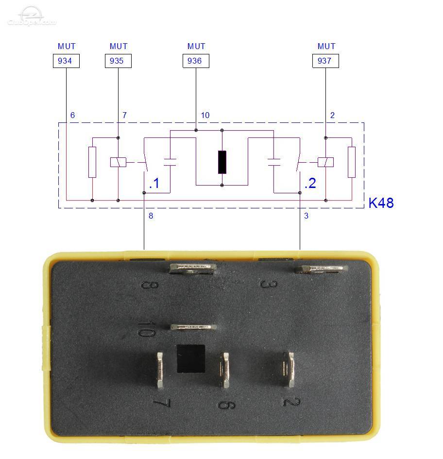

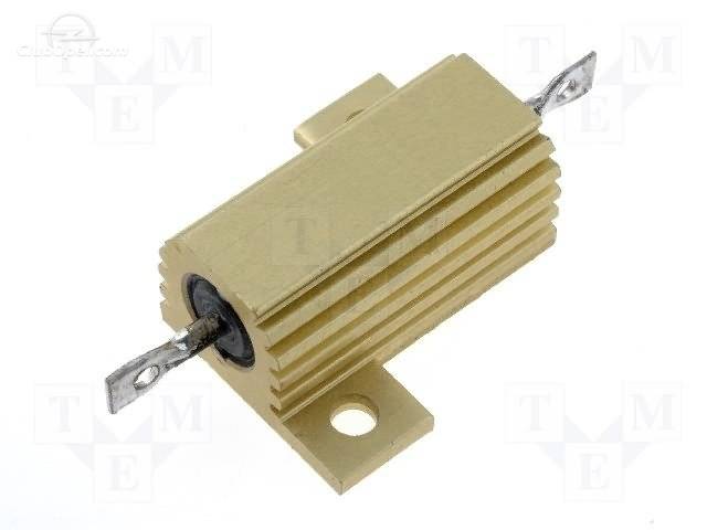

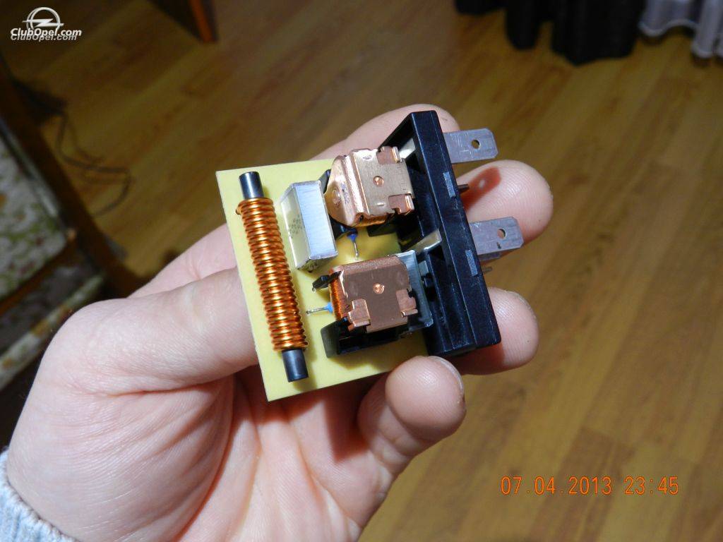

Salutare la toti colegii de pe forum! am dat intamplator de acest topic, dupa ce mi-am pus si eu pe pe Astra G a mea, leduri P21Y, cumparate de pe binecunoscute site-uri. M-am lovit de problema ca frecventa de semnalizare era alta decat la becurile obisnuite. M-am gandit ca o sa rezolv cu rezistente pe fiecare bec in parte, dar nu a mers. Am studiat un pic releul de semnalizare care este dublu in cazul meu (galben la culoare) si am ajuns la concluzia ca se poate '' pacali'' cu 2 rezistente de 4.7 ohmi/25 w puse in paralel pe comanda pentru becuri din releu. Am procedat asa , si de vreo 5 mii de km merg perfect; ideea este ca aceste rezistente trebuie puse pe radiator-degaja caldura foarte mare ; au si ele radiator dar nu face fata. Realizarea practica consta in montarea pe radiator a celor 2 rezistente cu 2 terminale legate la minus (masa caroseriei), iar celelalte 2 terminale legate la punctele 8 si 3 din releu conform schemei din fig. nr 2(se va folosi tub termocontractabil si fire sanatoase mai grosute. Atentie la ledurile de pe fata ca au o inclinatie speciala a pinilor de montaj (si trebuiesc mufele din soclul becului inversate-au polaritate diferita), la cele de pe spate sunt obisnuite; si cam asta este tot. Suplimentar am montat si becuri pentru pozitie si stop/frana-dar se anuleaza pilotul automat deci mai bine le lasati pe cele originale; la luminile de marsariere se pot pune leduri albe-sunt mai luminoase, de asemenea la ceata se poate pune led(bec cu led-se intelege). Pentru cine are neclaritati il pot ajuta cu sfaturi practice. O zi buna tuturor si sper sa va descurcati.
