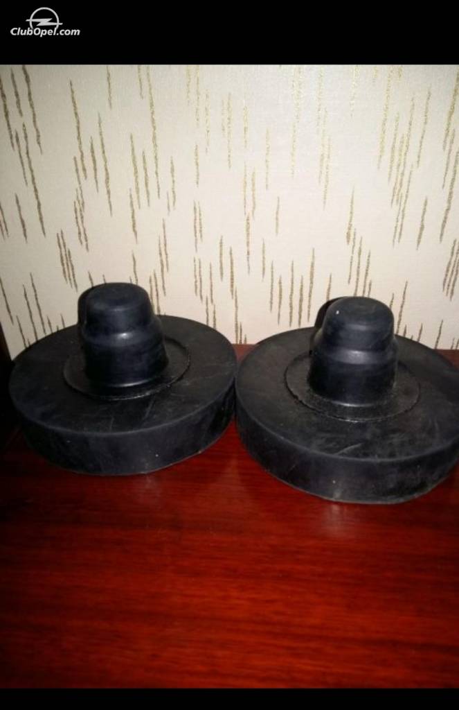

tase a scris:Ala e un adaos de proasta calitate ..scoate cauciucul acela ..dar iti trebuie un manson care se aseaza pe punte ...are cam 6-10mm si are o forma de ,,caciulita,, care se fixeaza pe umflatura de pe punte...dupa ce dai jos aia ai sa vezi cum arata....de fapt seamana mai mult ca o palarie care are cam 10cm diametru si o umflatura pe mijloc!
Are caciulita de cauciuc peste inaltator. Problema este ca a ruginit ghidajul (umflatura) ce centreaza arcul pe suportul puntii, si trebuie sa improvizez ceva, sa nu iasa arcul.
Sudez un capat de teava, sau fac un cerc din tabla, vad eu Rolling Eyes
