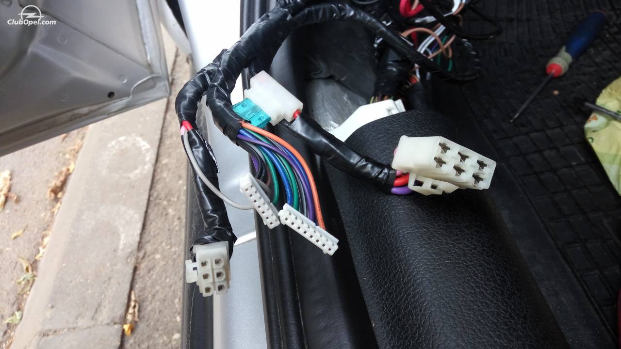

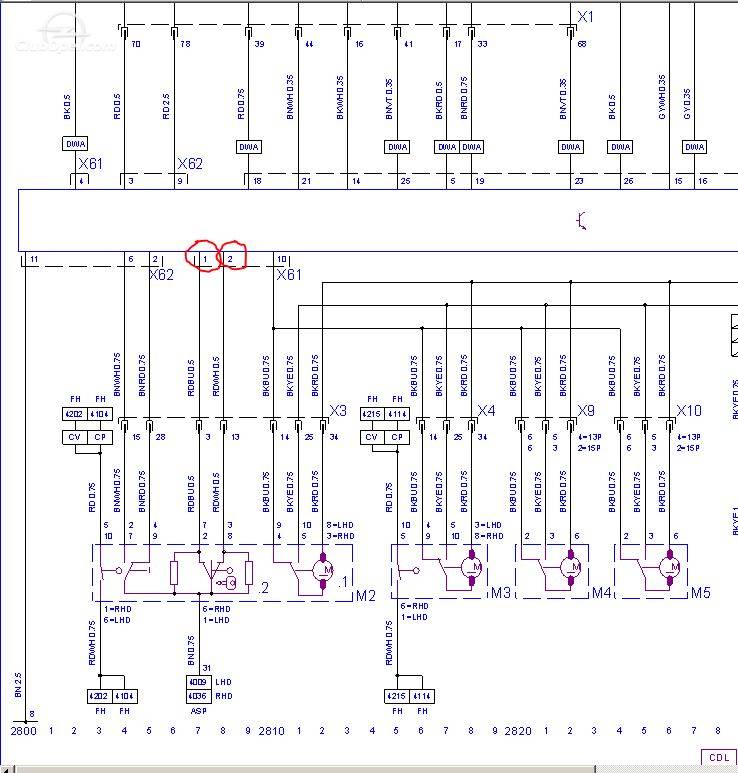

Am avut montata o alarma care avea ridicare automata a geamurilor si inchidere automata a usilor din pedala de frana, am dat-o jos ca se arma la mai fiecare miscare inclusiv ploaie. Am mai citit topicul si ma intereseaza daca ma poate ajuta cineva, in cazul meu trebuie sa montez dioda 1n4007 intre fire (am schema deci o sa imi fie destul de usor sa le identific)? Dar pentru cea dea doua ridicare din buton unde trebuie sa pun a doua dioda daca functioneaza si daca pot pune si pe actionarea pe pedala? Daca este cineva care se pricepe din Bucuresti sa ma ajute ii raman dator, atasez si cateva poze. Multumesc!

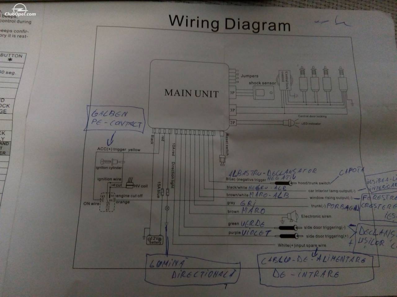

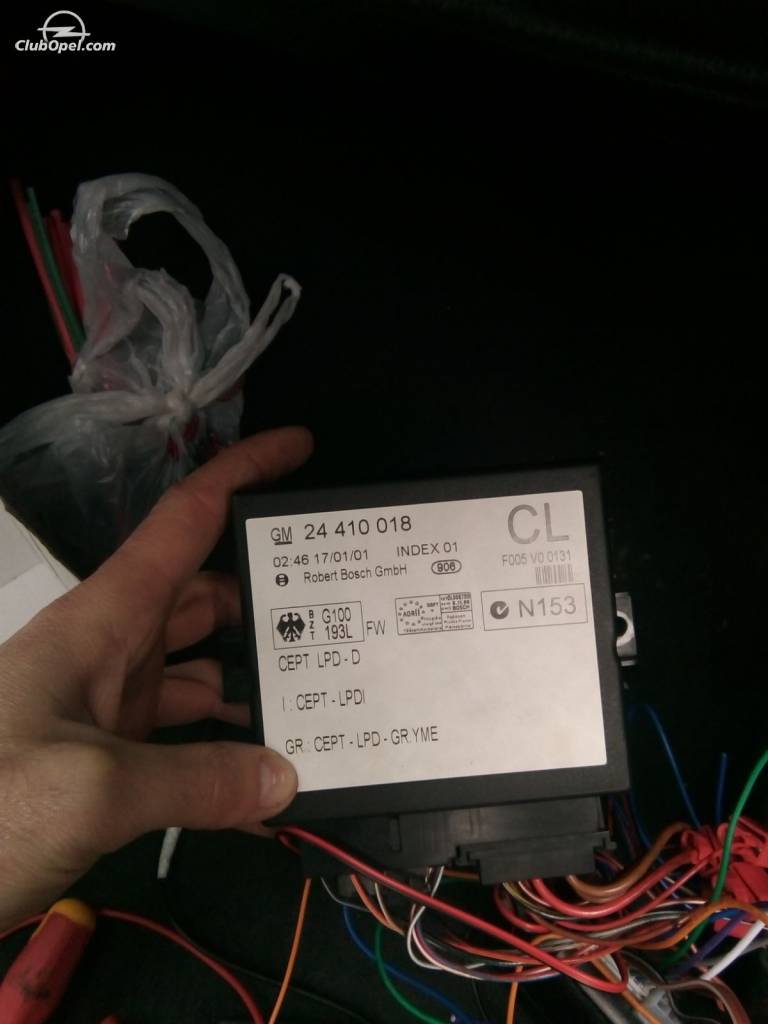

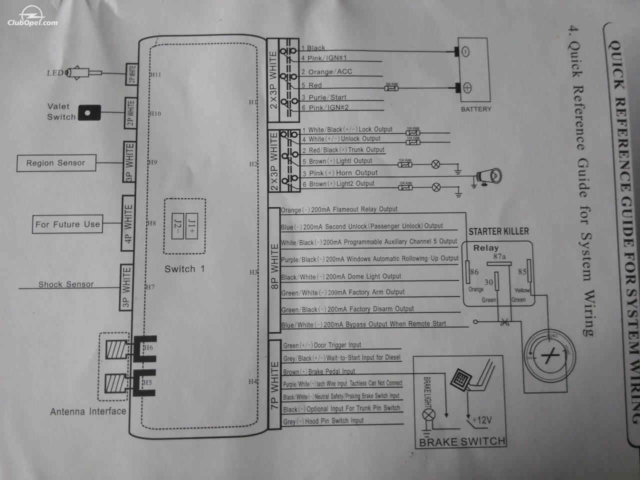

Testat si cu urmatorul rezultat:
- firul 1 pentru confort: se ridica geamurile si se blocheaza usile in acelasi timp chiar daca nu este folosit firul dedicat pentru blocarea masinii
- firul 2 pentru confort: se deblocheaza masina, dar geamurile nu sunt coborate, posibil sa fie o optiune separata care trebuie programata cu opcom
Eu pentru alarma am folosit un fir de comanda separat pentru ridicarea geamurilor (confort firul 1), pentru a putea lasa vara masina in soare cu geamurile putin deschise.
