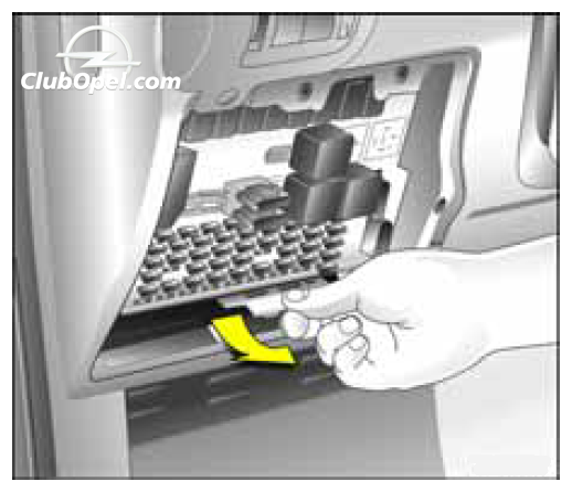

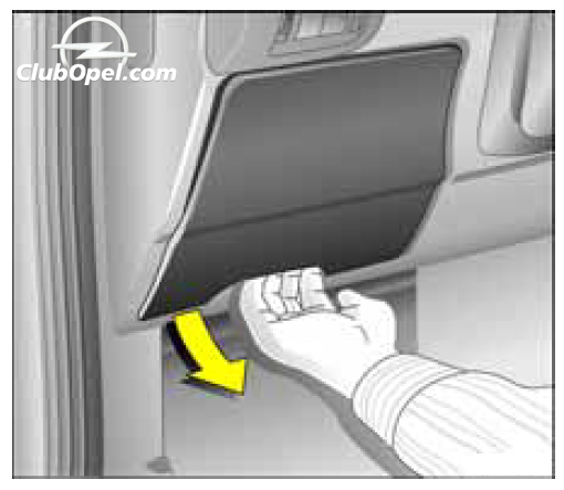

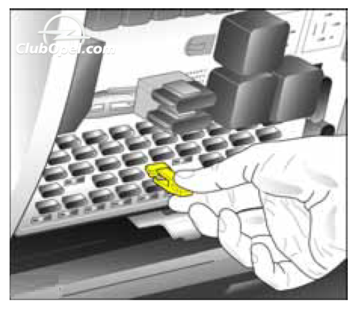

Cutia cu siguranțe din compartiment bord (partea șoferului)
  • Panoul de siguranţe se găseşte sub compartimentul de depozitare din stânga şoferului.
  • Trageți de mâner pentru eliberarea panoului și rotiți spre înainte.
locatie sigurante Zafira A
deschidere bord sigurante Zafira A

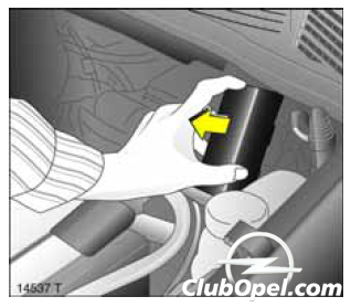

cleste plastic sigurante Zafira A
panou sigurante Zafira A
tablou sigurante Zafira A

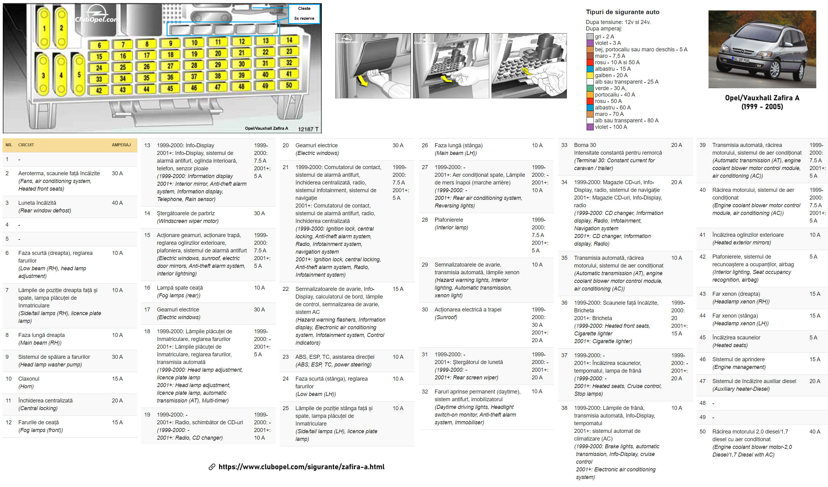

tablou sigurante Zafira A cu diagrama si tabel full
Nr. Circuit Amperaj
1 -
2 Aeroterma, scaunele față încălzite 30 A
3 Luneta încălzită 40 A
4 -
5 -
6 Faza scurtă (dreapta), reglarea farurilor 10 A
7 Lămpile de poziție dreapta față și spate, lampa plăcuței de înmatriculare 10 A
8 Faza lungă dreapta 10 A
9 Sistemul de spălare a farurilor 30 A
10 Claxonul 15 A
11 Închiderea centralizată 20 A
12 Farurile de ceață 15 A
13 1999-2000: Info-Display
2001+: Info-Display, sistemul de alarmă antifurt, oglinda interioară, telefon, senzor ploaie
1999-2000: 7.5 A
2001+: 5 A
14 Ștergătoarele de parbriz 30 A
15 Acționare geamuri, acționare trapă, reglarea oglinzilor exterioare, plafoniera, sistemul de alarmă antifurt 1999-2000: 7.5 A
2001+: 5 A
16 Lampă spate ceață 10 A
17 Geamuri electrice 30 A
18 1999-2000: Lămpile plăcuței de înmatriculare, reglarea farurilor
2001+: Lămpile plăcuței de înmatriculare, reglarea farurilor, transmisia automată
1999-2000: -
2001+: 5 A
19 1999-2000: -
2001+: Radio, schimbător de CD-uri
1999-2000: -
2001+: 10 A
20 Geamuri electrice 30 A
21 1999-2000: Comutatorul de contact, sistemul de alarmă antifurt, închiderea centralizată, radio, sistemul infotainment, sistemul de navigație
2001+: Comutatorul de contact, sistemul de alarmă antifurt, radio, închiderea centralizată
1999-2000: 7.5 A
2001+: 5 A
22 Semnalizatoarele de avarie, Info-Display, calculatorul de bord, lămpile de control, semnalizarea de avarie, sistem AC 15 A
23 ABS, ESP, TC, asistarea direcției 10 A
24 Faza scurtă (stânga), reglarea farurilor 10 A
25 Lămpile de poziție stânga față și spate, lampa plăcuței de înmatriculare 10 A
26 Faza lungă (stânga) 10 A
27 1999-2000: -
2001+: Aer condiționat spate, Lămpile de mers înapoi (marche arrière)
1999-2000: -
2001+: 10 A
28 Plafonierele 1999-2000: 7.5 A
2001+: 5 A
29 Semnalizatoarele de avarie, transmisia automată, lămpile xenon 10 A
30 Acționarea electrică a trapei 1999-2000: 30 A
2001+: 20 A
31 1999-2000: -
2001+: Ștergătorul de lunetă
1999-2000: -
2001+: 20 A
32 Faruri aprinse permanent (daytime), sistem antifurt, imobilizatorul 10 A
33 Borna 30
Intensitate constantă pentru remorcă
20 A
34 1999-2000: Magazie CD-uri, Info-Display, radio, sistemul de navigație
2001+: Magazie CD-uri, Info-Display, radio
20 A
35 Transmisia automată, răcirea motorului, sistemul de aer condiționat 10 A
36 1999-2000: Scaunele față încălzite, Bricheta
2001+: Bricheta
1999-2000: 20 A
2001+: 15 A
37 1999-2000: -
2001+: Încălzirea scaunelor, tempomatul, lampa de frână
1999-2000: -
2001+: 20 A
38 1999-2000: Lămpile de frână, transmisia automată, Info-Display, tempomatul
2001+: sistemul automat de climatizare (AC)
10 A
39 Transmisia automată, răcirea motorului, sistemul de aer condiționat 1999-2000: 7.5 A
2001+: 5 A
40 Răcirea motorului, sistemul de aer condiționat 1999-2000: 7.5 A
2001+: 5 A
41 Încălzirea oglinzilor exterioare 10 A
42 Plafonierele, sistemul de recunoaștere a ocupanților, airbag 5 A
43 Far xenon (dreapta) 15 A
44 Far xenon (stânga) 15 A
45 Încălzirea scaunelor 5 A
46 Sistemul de aprindere 15 A
47 Sistemul de încălzire auxiliar diesel 20 A
48 -
49 -
50 Răcirea motorului 2.0 diesel/1.7 diesel cu aer conditionat 40 A

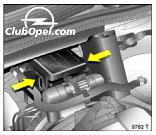

Cutiile cu siguranțe și relee din compartiment motor
locatie cutie stanga sigurante motor Astra G/Zafira A
locatie cutie dreapta sigurante motor Astra G/Zafira A
