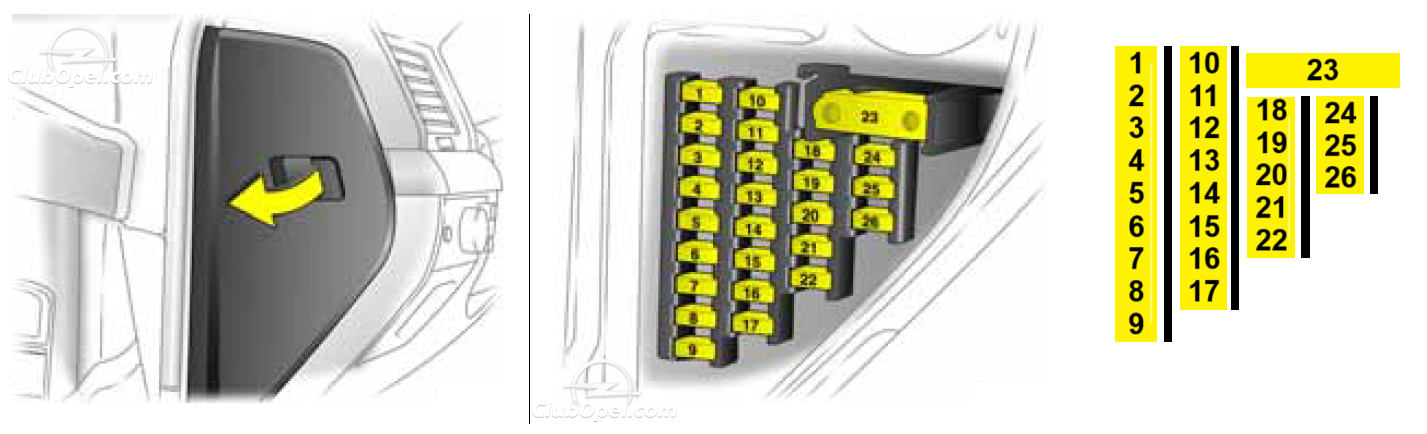

Cutia cu siguranțe din compartiment bord (partea șoferului)
- Panoul de siguranțe se află în partea stângă, pe exteriorul panoului de bord. Deschideți portiera, deblocați capacul prin apăsare ferma, apoi scoateți-l.
Nr. | Circuit | Amperaj |
1 | Sistemul infotainment | 20 A |
2 | Ventilator habitaclu, încălzire, sistem de aer condiționat | 7.5 A |
3 | Trapa | 20 A |
4 | - | |
5 | Unitate de control modul uși | 7.5 A |
6 | Lampa de frână | 7.5 A |
7 | Unitate de control modul caroserie | 30 A |
8 | Unitate de control, Modul ușă pasager față | 30 A |
9 | Unitate de control principală | 7.5 A |
10 | Unitate de control, Modul coloană de direcție | 7.5 A |
11 | Fișă diagnosticare | 7.5 A |
12 | Protecție împotriva supraîncărcării bateriei | 15 A |
13 | - | |
14 | - | |
15 | Unitate de control modul uși | 30 A |
16 | - | |
17 | Grup de instrumente, afișaj pentru informații | 15 A |
18 |
Borna de contact 15, Sistem de aer condiționat MY2008: liber |
7.5 A |
19 | - | |
20 | Senzori unghi de bracare roți (ESPPlus) | 7.5 A |
21 |
Sistem de infotainment MY2008: liber |
7.5 A |
22 | Brichetă | 30 A |
23 |
Ventilatorul habitaclului, instalația de aer condiționat, sistemul de control al climatizării |
30 A 40 A |
24 | - | |
25 | Sistem de încălzire, sistem de aer condiționat | 7.5 A |
26 | Grup de instrumente, afișaj pentru informații | 7.5 A |
27 | - |

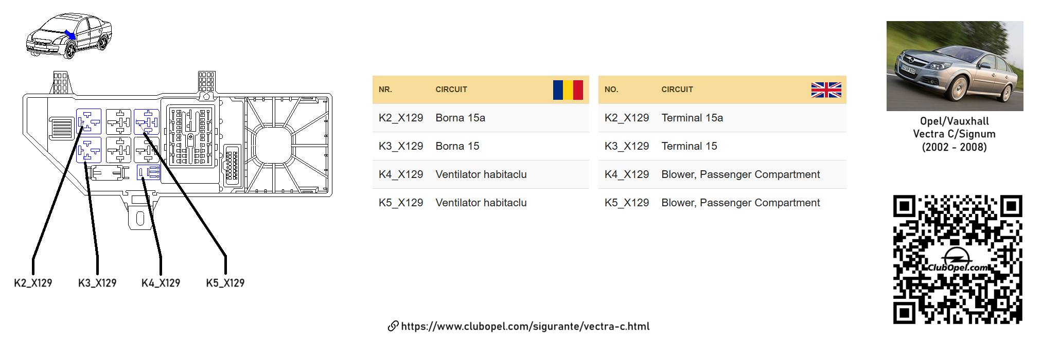

Relee compartiment bord
K2_X129 | Borna 15a | |
K3_X129 | Borna 15 | |
K4_X129 | Ventilator habitaclu | |
K5_X129 | Ventilator habitaclu |

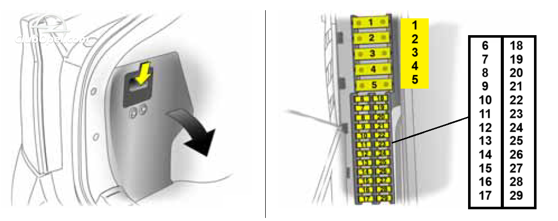

Cutia cu siguranțe din portbagaj
1 | - | |
2 | - | |
3 | Reglarea electrică a scaunelor, scaunul șoferului | 40 A |
4 | Încălzire lunetă | 40 A |
5 | Reglarea electrică a scaunelor, scaunul pasagerului | 40 A |
6 | Acționare electrică geam dreapta spate | 30 A |
7 | Acționare electrică geam stânga spate | 30 A |
8 | Încălzire scaun dreapta spate | 15 A |
9 | Claxon, sistem de alarmă antifurt | 15 A |
10 | Pompă combustibil | 20 A |
11 | Tensiune baterie | 25 A |
12 | Încălzire scaun stânga spate | 15 A |
13 | Echipament de tractare | 20 A |
14 | Ștergător lunetă | 15 A |
15 | Încălzire scaune, climatizare scaun stânga față | 15 A |
16 | Încălzire scaun dreapta față | 15 A |
17 | Priză pentru accesorii | 15 A |
18 | Blocare hayon (varianta Estate/Combi) | 30 A |
19 |
Borna 30 MY2008: Borna 30, Twin Audio |
10 A |
20 | Blocare bușon rezervor de combustibil | 7.5 A |
21 | Senzor cu ultrasunete, sistem de alarmă antifurt | 5 A |
22 | Hayon cu acționare electrică | 30 A |
23 | Senzori de detectare a spargerii geamurilor (sistem de alarmă antifurt) | 7.5 A |
24 | Tensiune baterie | 25 A |
25 | Sistem electronic de rulare | 10 A |
26 |
Borna 15 (blocare contact) MY2008: Borna 15 (blocare contact), Twin Audio |
25 A |
27 | Detectare ocupare scaun, sistemul de monitorizare presiune în anvelope, senzor de ploaie, sistem de aer condiționat | 5 A |
28 | Sistem de asistență la parcare | 7.5 A |
29 | - |

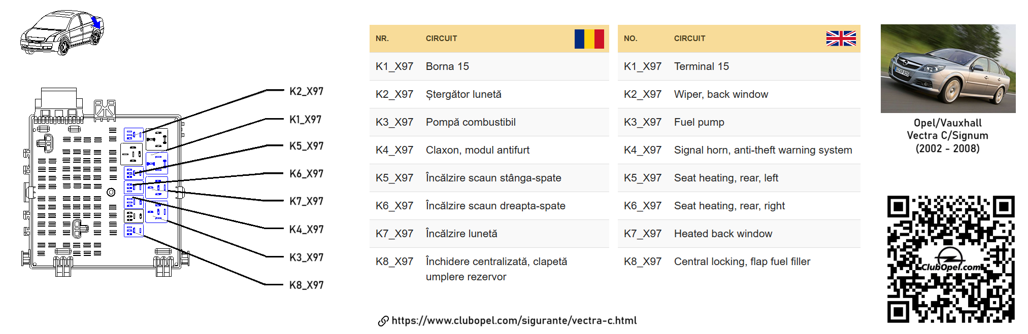

Relee portbagaj
K1_X97 | Borna 15 | |
K2_X97 | Ștergător lunetă | |
K3_X97 | Pompă combustibil | |
K4_X97 | Claxon, modul antifurt | |
K5_X97 | Încălzire scaun stânga-spate | |
K6_X97 | Încălzire scaun dreapta-spate | |
K7_X97 | Încălzire lunetă | |
K8_X97 | Închidere centralizată, clapetă bușon rezervor |

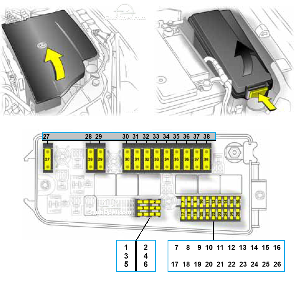

Cutia cu siguranțe din compartiment motor
1 | Funcții/electronică motor, funcții/electronică transmisie | 20 A |
2 | Demaror | 25 A |
3 | Claxon | 20 A |
4 | Compresor aer condiționat, sistem control aer condiționat | 10 A |
5 | Pompă spălator | 15 A |
6 |
- MY2008: Preîncălzitor combustibil (diesel) |
- MY2008: 30 A |
7 | Unitate centrală de control, ESP | 15 A |
8 | Faruri, duze pentru spălarea parbrizului | 10 A |
9 |
Servodirecție MY2008: Servodirecție, Servo frâna |
7.5 A |
10 | Faruri adaptive | 10 A |
11 | Ștergătoare de parbriz | 30 A |
12 | Unitate centrală de control, ESP | 7.5 A |
13 | Sistem de spălare a farurilor | 30 A |
14 | Senzor de oxigen | 10 A |
15 | Unitate de control a motorului1) | 10 A |
16 | Sistemul ABS | 5 A |
17 | - | |
18 | - | |
19 |
Faruri adaptive (AFL), reglare faruri pe înălțime, faruri cu xenon |
15 A 5 A 15 A |
20 | Reglarea farurilor | 5 A |
21 | - | |
22 | Ștergătoare de parbriz | 30 A |
23 | Încălzirea auxiliară | 20 A |
24 | Tensiune baterie, borna 30 | 30 A |
25 | Tensiune baterie, borna 30 | 30 A |
26 | - | |
27 | Transmisie Easytronic | 30 A |
28 | Unitate de control a modulului hayonului | 60 A |
29 | Sistem ABS | 40 A |
30 | Unitate de control a modulului hayonului | 60 A |
31 | Unitate de control a modulului habitaclului | 60 A |
32 | Sistem ABS | 40 A |
33 | Unitate de control a modulului habitaclului | 60 A |
34 | Unitate de control a modulului hayonului | 60 A |
35 | Ventilatorul de răcire2) |
30 A 40 A |
36 |
Ventilatorul de răcire2) MY2008: Ventilatorul de răcire1), Servo frâna (30 A) |
20 A 30 A 20 A 30 A 30 A |
37 | Faruri adaptive (AFL): fantă pentru schimbare afazei scurte în fază scurtă simetrică, pentru cazul conducerii autovehiculului în afara țării | orice siguranță de intensitate mare A |
38 | - | |
1) Lămpile de frână sunt aprinse tot timpul dacă siguranța se defectează și contactul este pornit.
2) În funcție de motorizare. |

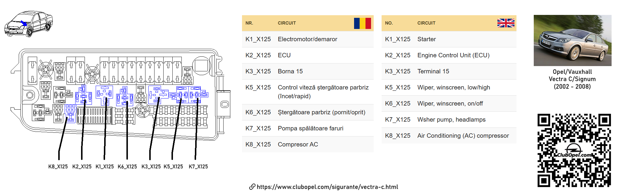

Relee compartiment motor
K1_X125 | Electromotor/demaror | |
K2_X125 | ECU | |
K3_X125 | Borna 15 | |
K5_X125 | Control viteză ștergătoare parbriz (încet/rapid) | |
K6_X125 | Ștergătoare parbriz (pornit/oprit) | |
K7_X125 | Pompa spălătoare faruri | |
K8_X125 | Compresor AC |

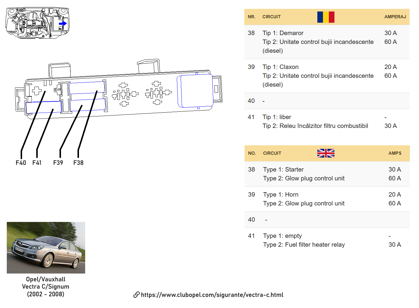

Siguranțe compartiment motor (unitate auxiliară)
38 |
Tip 1: Demaror Tip 2: Unitate control bujii incandescente (diesel) |
30 A 60 A |
39 |
Tip 1: Claxon Tip 2: Unitate control bujii incandescente (diesel) |
20 A 60 A |
40 | - | |
41 |
Tip 1: liber Tip 2: Releu încălzitor filtru combustibil |
- 30 A |

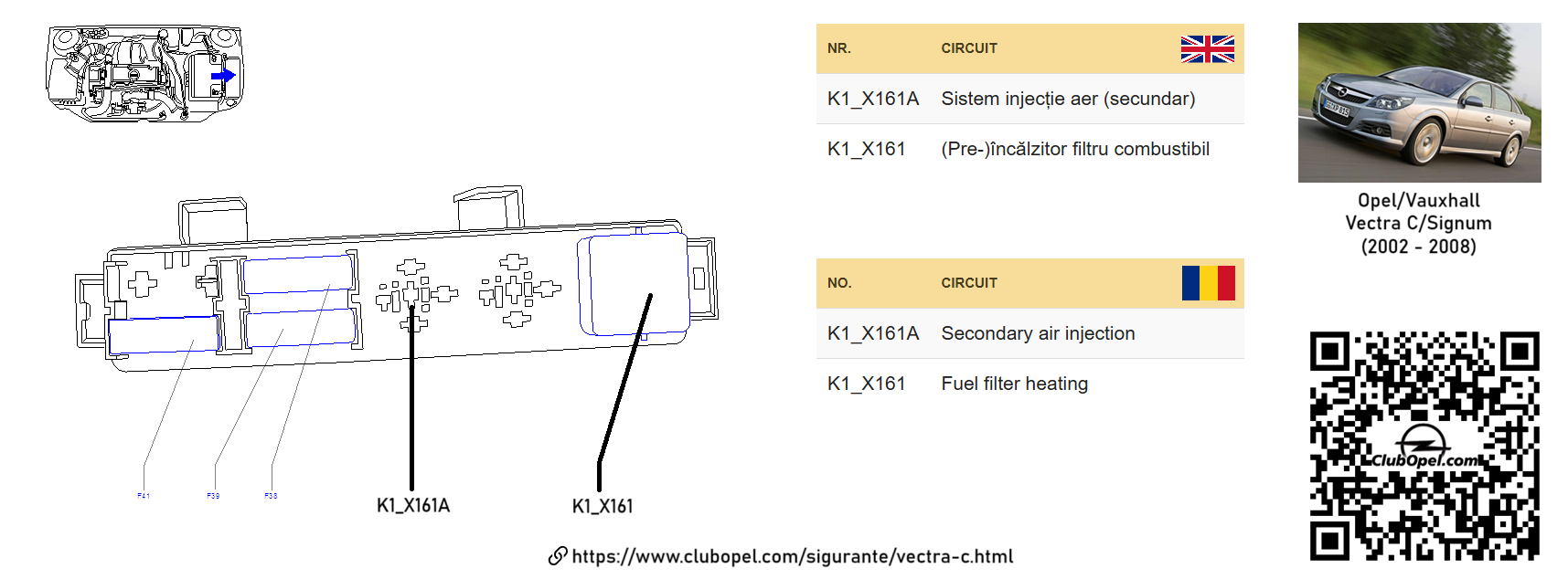

Releu compartiment motor (unitate auxiliară)
K1_X161A | Sistem injecție aer (secundar) | |
K1_X161 | (Pre-)încălzitor filtru combustibil |
