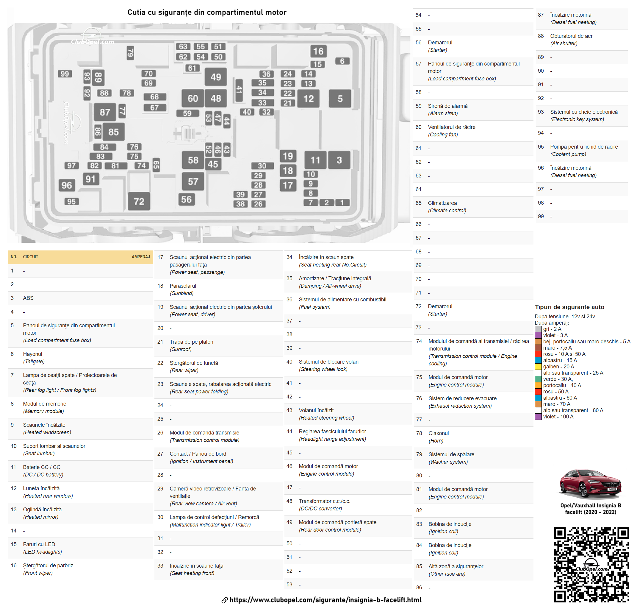

Cutia cu sigurante din compartimentul motor (Engine compartment fuse box)
- Cutia cu siguranţe se găseşte în partea stângă-faţă a compartimentului motor. Decuplaţi capacul şi scoateţi-l.
- The fuse box is in the front left of the engine compartment. Disengage the cover and remove it.
Nr. | Circuit |
1 | - |
2 | - |
3 | ABS |
4 | - |
5 |
Panoul de siguranţe din compartimentul motor
(Load compartment fuse box) |
6 |
Hayonul
(Tailgate) |
7 |
Lampa de ceaţă spate / Proiectoarele de ceaţă
(Rear fog light / Front fog lights) |
8 |
Modul de memorie
(Memory module) |
9 |
Scaunele încălzite
(Heated windscreen) |
10 |
Suport lombar al scaunelor
(Seat lumbar) |
11 |
Baterie CC / CC
(DC / DC battery) |
12 |
Luneta încălzită
(Heated rear window) |
13 |
Oglindă încălzită
(Heated mirror) |
14 | - |
15 |
Faruri cu LED
(LED headlights) |
16 |
Ştergătorul de parbriz
(Front wiper) |
17 |
Scaunul acţionat electric din partea pasagerului faţă
(Power seat, passenge) |
18 |
Parasolarul
(Sunblind) |
19 |
Scaunul acţionat electric din partea şoferului
(Power seat, driver) |
20 | - |
21 |
Trapa de pe plafon
(Sunroof) |
22 |
Ştergătorul de lunetă
(Rear wiper) |
23 |
Scaunele spate, rabatarea acţionată electric
(Rear seat power folding) |
24 | - |
25 | - |
26 |
Modul de comandă transmisie
(Transmission control module) |
27 |
Contact / Panou de bord
(Ignition / Instrument panel) |
28 | - |
29 |
Cameră video retrovizoare / Fantă de ventilaţie
(Rear view camera / Air vent) |
30 |
Lampa de control defecţiuni / Remorcă
(Malfunction indicator light / Trailer) |
31 | - |
32 | - |
33 |
Încălzire în scaune faţă
(Seat heating front) |
34 |
Încălzire în scaun spate
(Seat heating rear No.Circuit) |
35 |
Amortizare / Tracţiune integrală
(Damping / All-wheel drive) |
36 |
Sistemul de alimentare cu combustibil
(Fuel system) |
37 | - |
38 | - |
39 | - |
40 |
Sistemul de blocare volan
(Steering wheel lock) |
41 | - |
42 | - |
43 |
Volanul încălzit
(Heated steering wheel) |
44 |
Reglarea fasciculului farurilor
(Headlight range adjustment) |
45 | - |
46 |
Modul de comandă motor
(Engine control module) |
47 | - |
48 |
Transformator c.c./c.c.
(DC/DC converter) |
49 |
Modul de comandă portieră spate
(Rear door control module) |
50 | - |
51 | - |
52 | - |
53 | - |
54 | - |
55 | - |
56 |
Demarorul
(Starter) |
57 |
58 | - |
59 |
Sirenă de alarmă
(Alarm siren) |
60 |
Ventilatorul de răcire
(Cooling fan) |
61 | - |
62 | - |
63 | - |
64 | - |
65 |
Climatizarea
(Climate control) |
66 | - |
67 | - |
68 | - |
69 | - |
70 | - |
71 | - |
72 |
Demarorul
(Starter) |
73 | - |
74 |
Modulul de comandă al transmisiei / răcirea motorului
(Transmission control module / Engine cooling) |
75 |
76 |
Sistem de reducere evacuare
(Exhaust reduction system) |
77 | - |
78 |
Claxonul
(Horn) |
79 |
Sistemul de spălare
(Washer system) |
80 | - |
81 |
82 | - |
83 |
Bobina de inducţie
(Ignition coil) |
84 |
Bobina de inducţie
(Ignition coil) |
85 |
Altă zonă a siguranţelor
(Other fuse are) |
86 | - |
87 |
Încălzire motorină
(Diesel fuel heating) |
88 |
Obturatorul de aer
(Air shutter) |
89 | - |
90 | - |
91 | - |
92 | - |
93 |
Sistemul cu cheie electronică
(Electronic key system) |
94 | - |
95 |
Pompa pentru lichid de răcire
(Coolant pump) |
96 |
Încălzire motorină
97 | - |
98 | - |
99 | - |

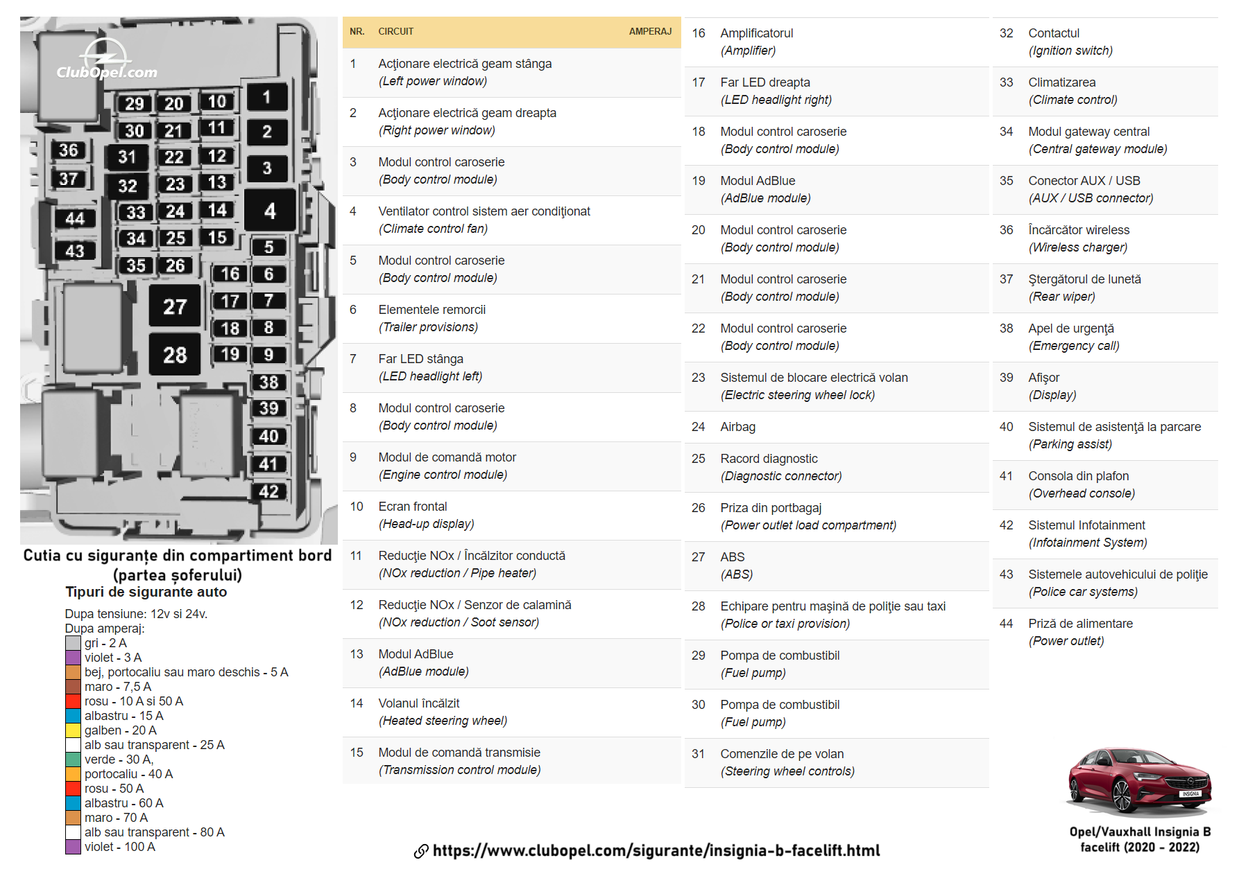

Cutia cu sigurante din compartiment bord (partea soferului) (Instrument panel fuse box)
- La autovehiculele cu volan pe stânga, panoul de siguranţe se află în spatele capacului din planşa de bord.
- La autovehiculele cu volanul pe dreapta, cutia cu siguranţe se află în spatele unui capac din torpedou. Deschideţi torpedoul şi scoateţi capacul.
Nr. | Circuit |
1 |
Acţionare electrică geam stânga
(Left power window) |
2 |
Acţionare electrică geam dreapta
(Right power window) |
3 |
Modul control caroserie
(Body control module) |
4 |
Ventilator control sistem aer condiţionat
(Climate control fan) |
5 |
6 |
Elementele remorcii
(Trailer provisions) |
7 |
Far LED stânga
(LED headlight left) |
8 |
9 |
10 |
Ecran frontal
(Head-up display) |
11 |
Reducţie NOx / Încălzitor conductă
(NOx reduction / Pipe heater) |
12 |
Reducţie NOx / Senzor de calamină
(NOx reduction / Soot sensor) |
13 |
Modul AdBlue
(AdBlue module) |
14 |
Volanul încălzit
15 |
16 |
Amplificatorul
(Amplifier) |
17 |
Far LED dreapta
(LED headlight right) |
18 |
19 |
Modul AdBlue
(AdBlue module) |
20 |
21 |
22 |
23 |
Sistemul de blocare electrică volan
(Electric steering wheel lock) |
24 | Airbag |
25 |
Racord diagnostic
(Diagnostic connector) |
26 |
Priza din portbagaj
(Power outlet load compartment) |
27 |
ABS
(ABS) |
28 |
Echipare pentru maşină de poliţie sau taxi
(Police or taxi provision) |
29 |
Pompa de combustibil
(Fuel pump) |
30 |
(Fuel pump) |
31 |
Comenzile de pe volan
(Steering wheel controls) |
32 |
Contactul
(Ignition switch) |
33 |
Climatizarea
(Climate control) |
34 |
Modul gateway central
(Central gateway module) |
35 |
Conector AUX / USB
(AUX / USB connector) |
36 |
Încărcător wireless
(Wireless charger) |
37 |
(Rear wiper) |
38 |
Apel de urgenţă
(Emergency call) |
39 |
Afişor
(Display) |
40 |
Sistemul de asistenţă la parcare
(Parking assist) |
41 |
Consola din plafon
(Overhead console) |
42 |
Sistemul Infotainment
(Infotainment System) |
43 |
Sistemele autovehiculului de poliţie
(Police car systems) |
44 |
Priză de alimentare
(Power outlet) |

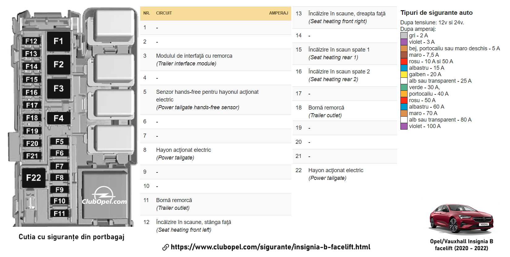

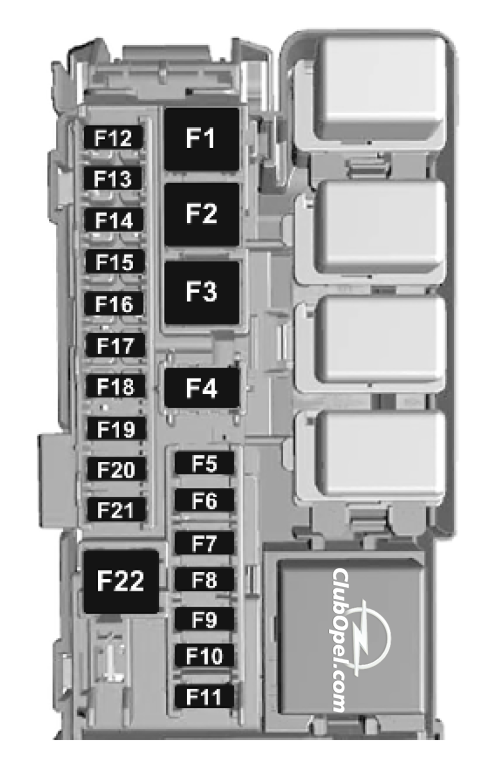

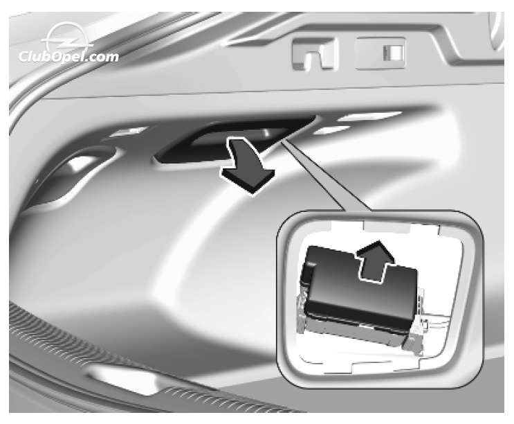

Cutia cu sigurante din portbagaj (Load compartment fuse box)
- Panoul de siguranţe se află în partea stângă a portbagajului, în spateleunui capac.
- Notă: Ar putea să nu fie prevăzute toate siguranţele sau această cutie de siguranţe.
- The fuse box is located on the left side of the load compartment behind a cover. Remove the cover. Disengage the fuse box cover and remove it.
- Notice: Not all fuses or this fusebox may not be fitted.
Nr. | Circuit |
1 | - |
2 | - |
3 |
Modulul de interfaţă cu remorca
(Trailer interface module) |
4 | - |
5 |
Senzor hands-free pentru hayonul acţionat electric
(Power tailgate hands-free sensor) |
6 | - |
7 | - |
8 |
Hayon acţionat electric
(Power tailgate) |
9 | - |
10 | - |
11 |
Bornă remorcă
(Trailer outlet) |
12 |
Încălzire în scaune, stânga faţă
(Seat heating front left) |
13 |
Încălzire în scaune, dreapta faţă
(Seat heating front right) |
14 | - |
15 |
Încălzire în scaun spate 1
(Seat heating rear 1) |
16 |
Încălzire în scaun spate 2
(Seat heating rear 2) |
17 | - |
18 |
Bornă remorcă
(Trailer outlet) |
19 | - |
20 | - |
21 | - |
22 |
(Power tailgate) |
