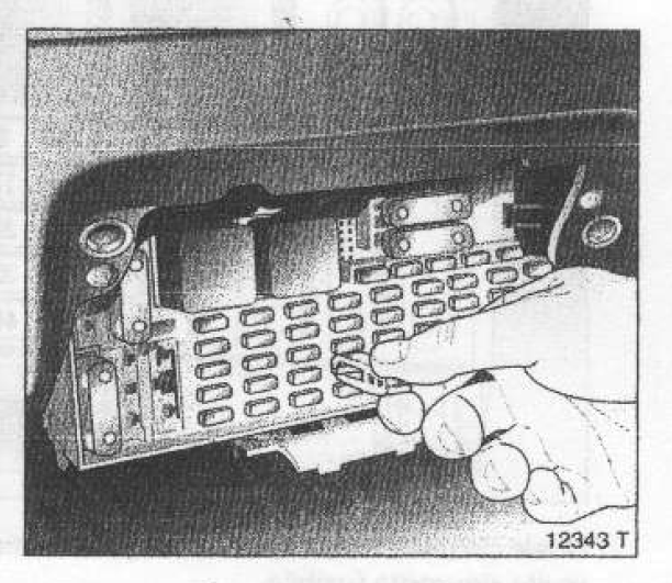

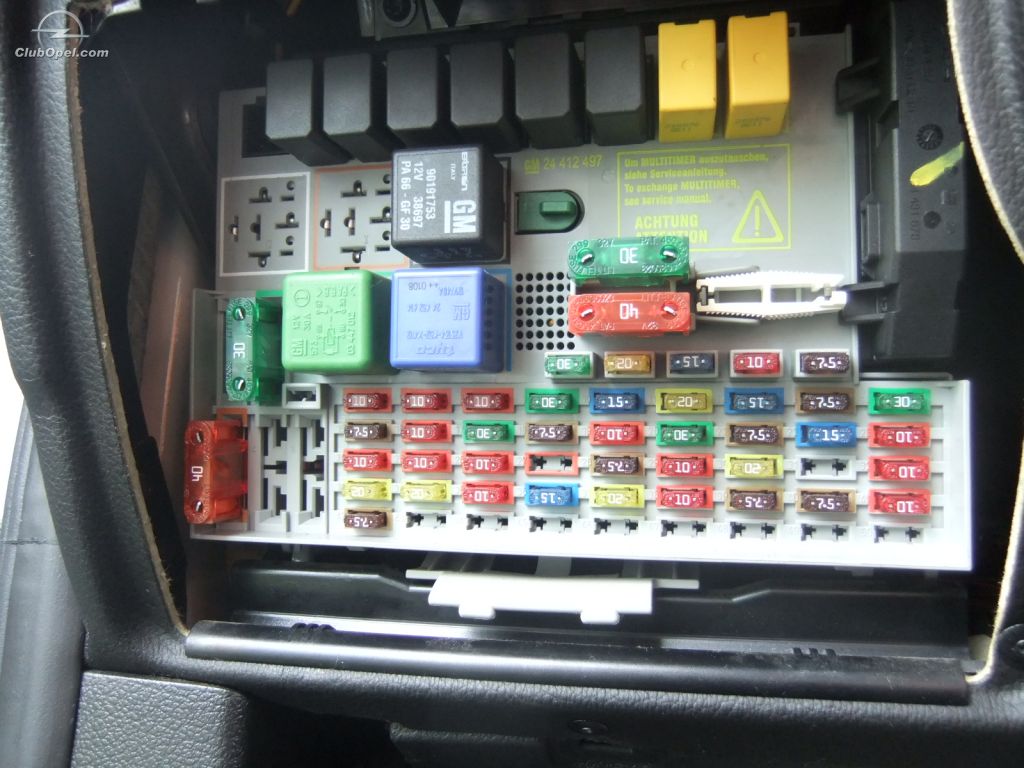

Cutia cu siguranțe din compartiment bord (partea șoferului)
  • Panoul de siguranţe se găseşte sub compartimentul de depozitare din stânga şoferului.
  • Deschideți, apăsați părțile laterale, rotiți compartimentul în jos pentru a-l îndeparta.
  • Folosind o monedă sau o șurubelniță plată, rotiți cele patru șuruburi de plastic. Scoateți panoul de plastic.
  • Trageți de mâner pentru eliberarea panoului și rotiți spre înainte.

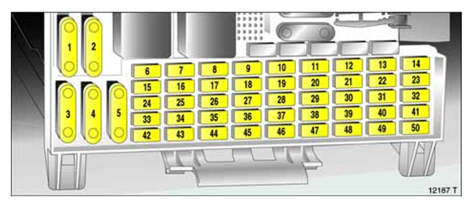

tablou sigurante numerotat

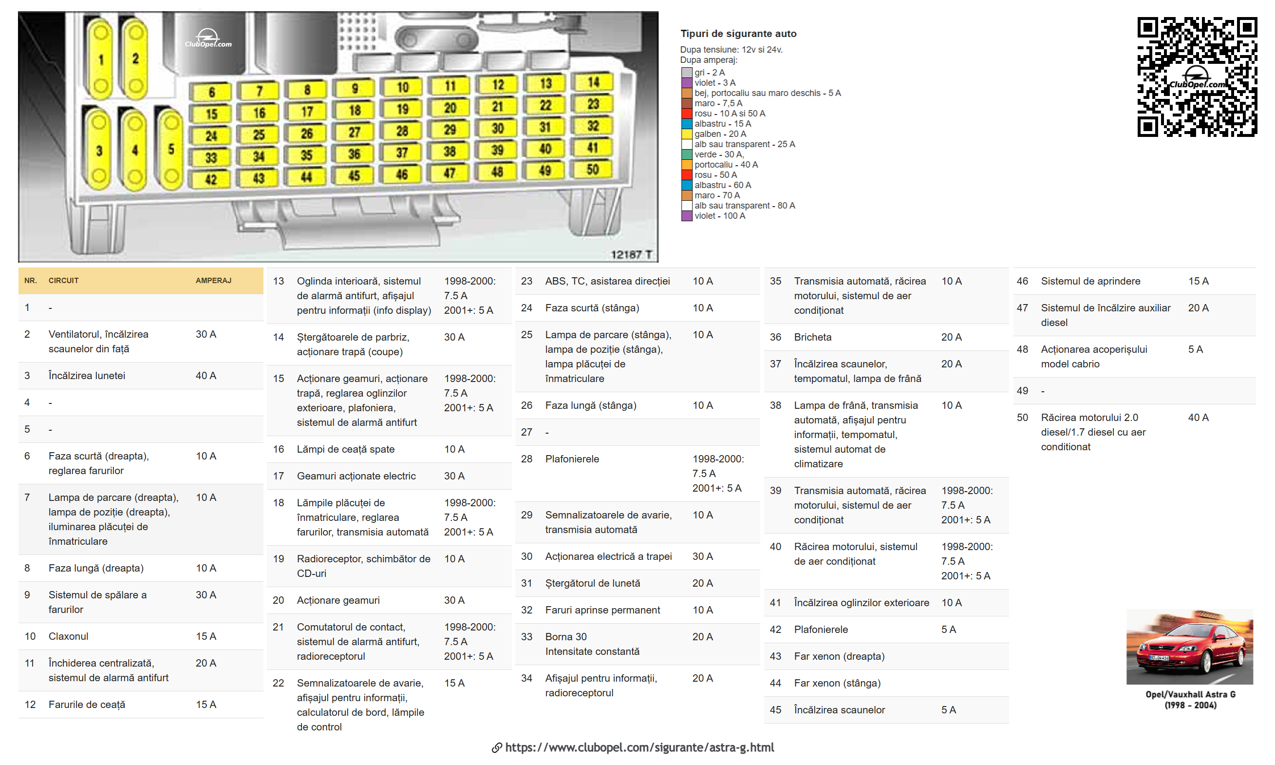

Nr. Circuit Amperaj
1 -
2 Ventilatorul, încălzirea scaunelor din față 30 A
3 Încălzirea lunetei 40 A
4 -
5 -
6 Faza scurtă (dreapta), reglarea farurilor 10 A
7 Lampa de parcare (dreapta), lampa de poziție (dreapta), iluminarea plăcuței de înmatriculare 10 A
8 Faza lungă (dreapta) 10 A
9 Sistemul de spălare a farurilor 30 A
10 Claxonul 15 A
11 Închiderea centralizată, sistemul de alarmă antifurt 20 A
12 Farurile de ceață 15 A
13 Oglinda interioară, sistemul de alarmă antifurt, afișajul pentru informații (info display) 1998-2000: 7.5 A
2001+: 5 A
14 Ștergătoarele de parbriz, acționare trapă (coupe) 30 A
15 Acționare geamuri, acționare trapă, reglarea oglinzilor exterioare, plafoniera, sistemul de alarmă antifurt 1998-2000: 7.5 A
2001+: 5 A
16 Lămpi de ceață spate 10 A
17 Geamuri acționate electric 30 A
18 Lămpile plăcuței de înmatriculare, reglarea farurilor, transmisia automată 1998-2000: 7.5 A
2001+: 5 A
19 Radioreceptor, schimbător de CD-uri 10 A
20 Acționare geamuri 30 A
21 Comutatorul de contact, sistemul de alarmă antifurt, radioreceptorul 1998-2000: 7.5 A
2001+: 5 A
22 Semnalizatoarele de avarie, afișajul pentru informații, calculatorul de bord, lămpile de control 15 A
23 ABS, TC, asistarea direcției 10 A
24 Faza scurtă (stânga) 10 A
25 Lampa de parcare (stânga), lampa de poziție (stânga), lampa plăcuței de înmatriculare 10 A
26 Faza lungă (stânga) 10 A
27 -
28 Plafonierele 1998-2000: 7.5 A
2001+: 5 A
29 Semnalizatoarele de avarie, transmisia automată 10 A
30 Acționarea electrică a trapei 30 A
31 Ștergătorul de lunetă 20 A
32 Faruri aprinse permanent 10 A
33 Borna 30
Intensitate constantă
20 A
34 Afișajul pentru informații, radioreceptorul 20 A
35 Transmisia automată, răcirea motorului, sistemul de aer condiționat 10 A
36 Bricheta 20 A
37 Încălzirea scaunelor, tempomatul, lampa de frână 20 A
38 Lampa de frână, transmisia automată, afișajul pentru informații, tempomatul, sistemul automat de climatizare 10 A
39 Transmisia automată, răcirea motorului, sistemul de aer condiționat 1998-2000: 7.5 A
2001+: 5 A
40 Răcirea motorului, sistemul de aer condiționat 1998-2000: 7.5 A
2001+: 5 A
41 Încălzirea oglinzilor exterioare 10 A
42 Plafonierele 5 A
43 Far xenon (dreapta)
44 Far xenon (stânga)
45 Încălzirea scaunelor 5 A
46 Sistemul de aprindere 15 A
47 Sistemul de încălzire auxiliar diesel 20 A
48 Acționarea acoperișului model cabrio 5 A
49 -
50 Răcirea motorului 2.0 diesel/1.7 diesel cu aer conditionat 40 A

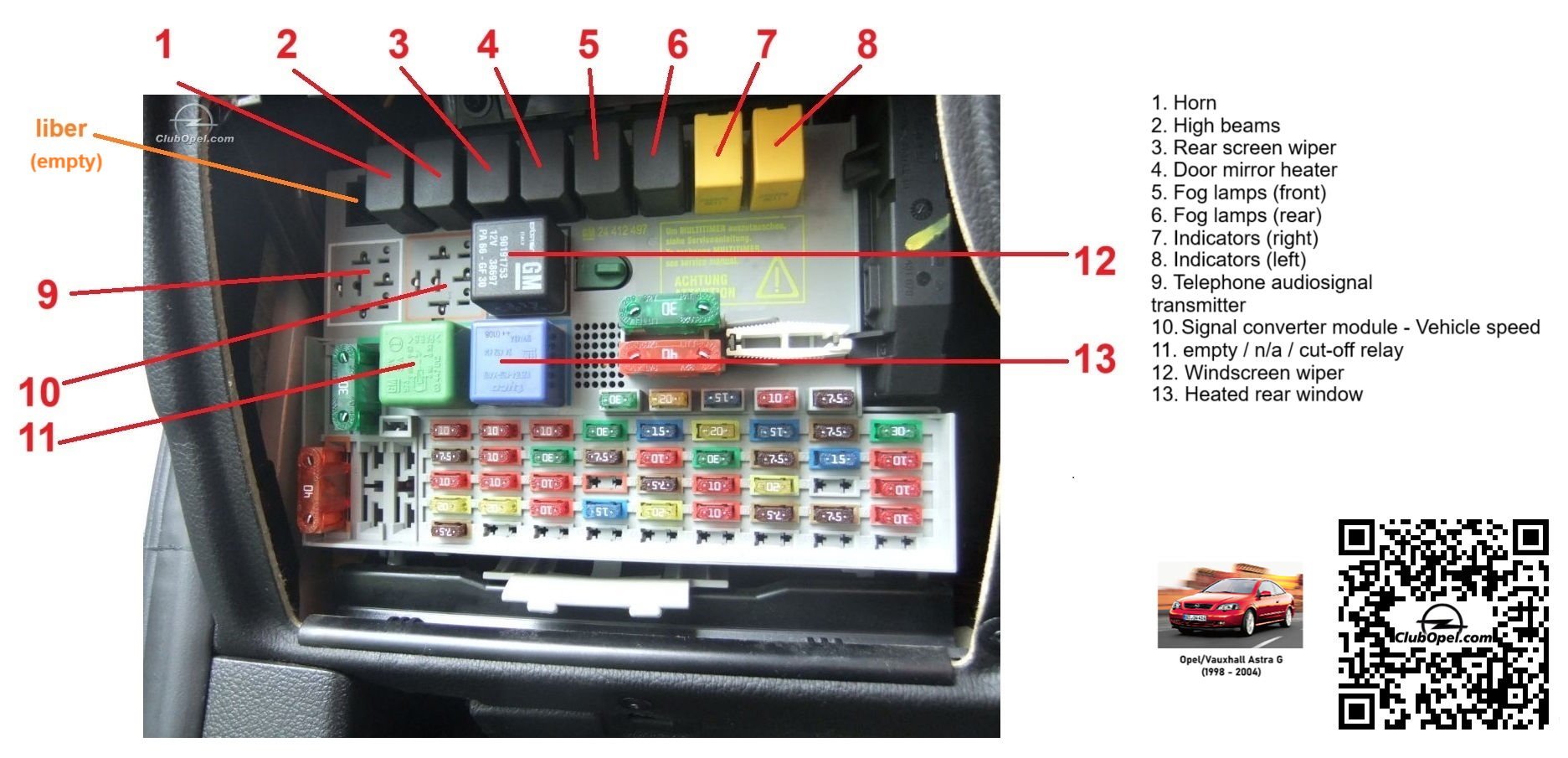

Relee tablou compartiment bord
explicatie relee bord Astra G
relay diagram for Vauxhall Astra G
Nr. Circuit Amperaj
0 liber
R1 Claxonul
R2 Faza lungă
R3 Ștergătorul lunetei
R4 Încălzirea oglinzilor retrovizoare
R5 Farurile de ceață
R6 Lămpile de ceață (spate)
R7 Lampa de semnalizare (dreapta)
R8 Lampa de semnalizare (stânga)
R9 Emițător semnal audio telefon
R10 liber sau Modul conversie semnal - viteza autovehicului
R11 liber sau informație indisponibilă
R12 Releu motor ștergător parbriz (treapta 1)
R13 Încălzirea lunetei

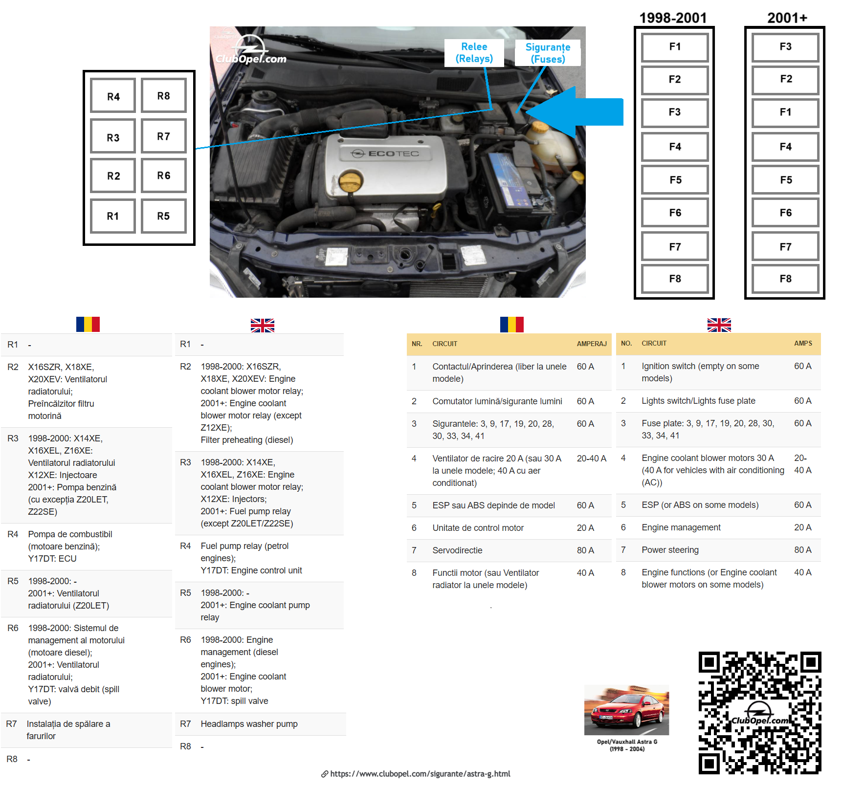

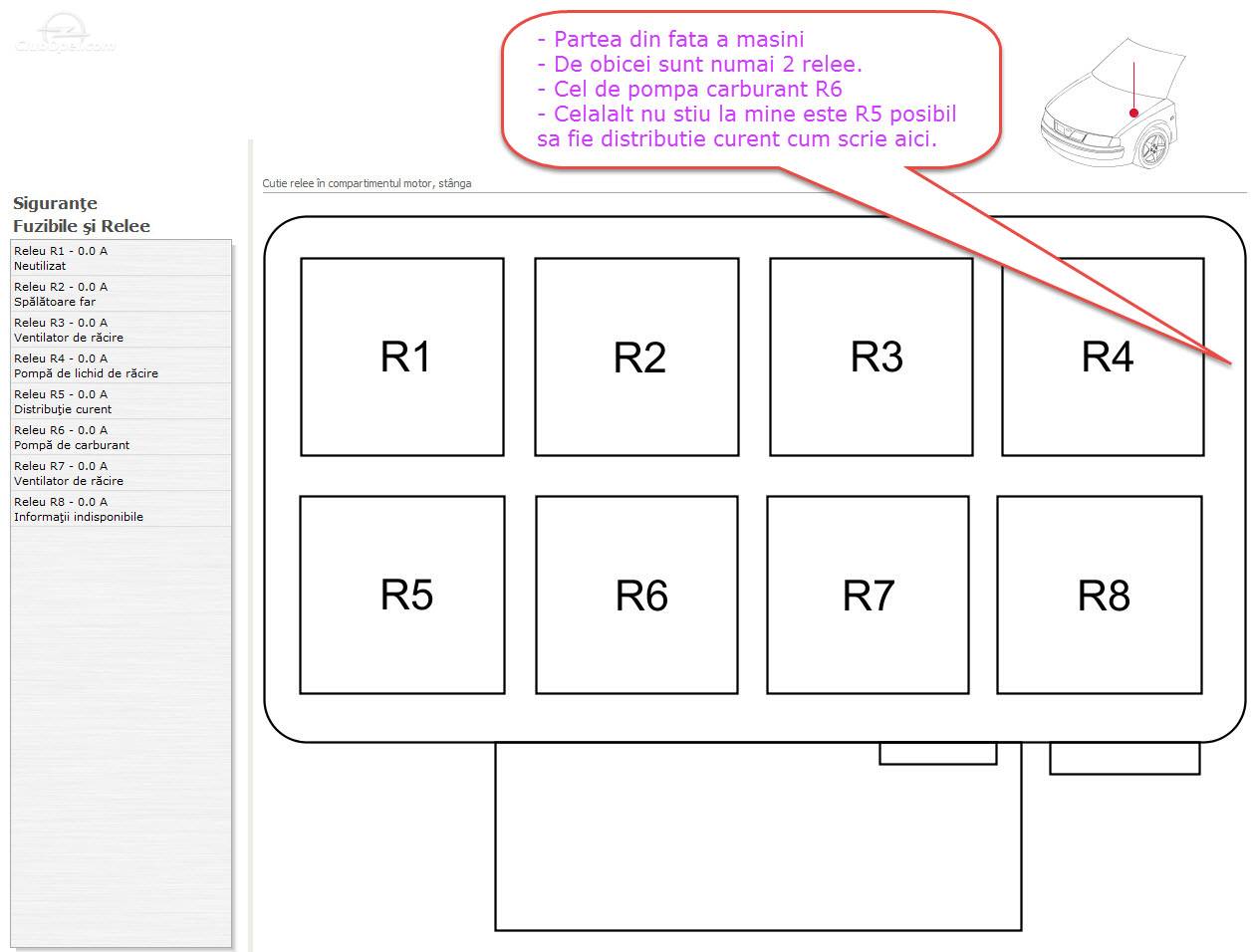

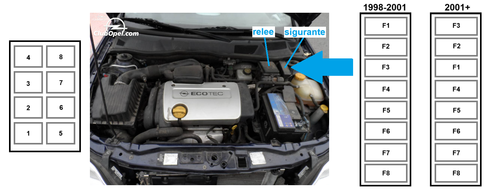

Cutia cu siguranțe din compartiment motor (stânga)
diagrama relee sigurante motor Astra G
diagrama relee sigurante motor Astra G full cu tabel
relee motor Astra G
relee motor Astra G
Nr. Circuit Amperaj
1 Contactul/Aprinderea (liber la unele modele) 60 A
2 Comutator lumină/sigurante lumini 60 A
3 Siguranțele: 3, 9, 17, 19, 20, 28, 30, 33, 34, 41 60 A
4 Ventilator de răcire 20 A (sau 30 A la unele modele; 40 A cu aer condiționat) 20-40 A
5 ESP sau ABS depinde de model 60 A
6 Unitate de control motor 20 A
7 Servodirecție 80 A
8 Funcții motor (sau Ventilator radiator la unele modele) 40 A
R1 -
R2 X16SZR, X18XE, X20XEV: Ventilatorul radiatorului;
Preîncălzitor filtru motorină
R3 1998-2000: X14XE, X16XEL, Z16XE: Ventilatorul radiatorului
X12XE: Injectoare
2001+: Pompa benzină (cu excepția Z20LET, Z22SE)
R4 Pompa de combustibil (motoare benzină);
Y17DT: ECU
R5 1998-2000: -
2001+: Ventilatorul radiatorului (Z20LET)
R6 1998-2000: Sistemul de management al motorului (motoare diesel);
2001+: Ventilatorul radiatorului;
Y17DT: valvă debit (spill valve)
R7 Instalația de spălare a farurilor
R8
Publicitate
Cutia cu relee din compartiment motor (dreapta)
relee dreapta motor Astra G
Nr. Circuit Amperaj
R1 Ventilator
R2 Claxon alarmă
