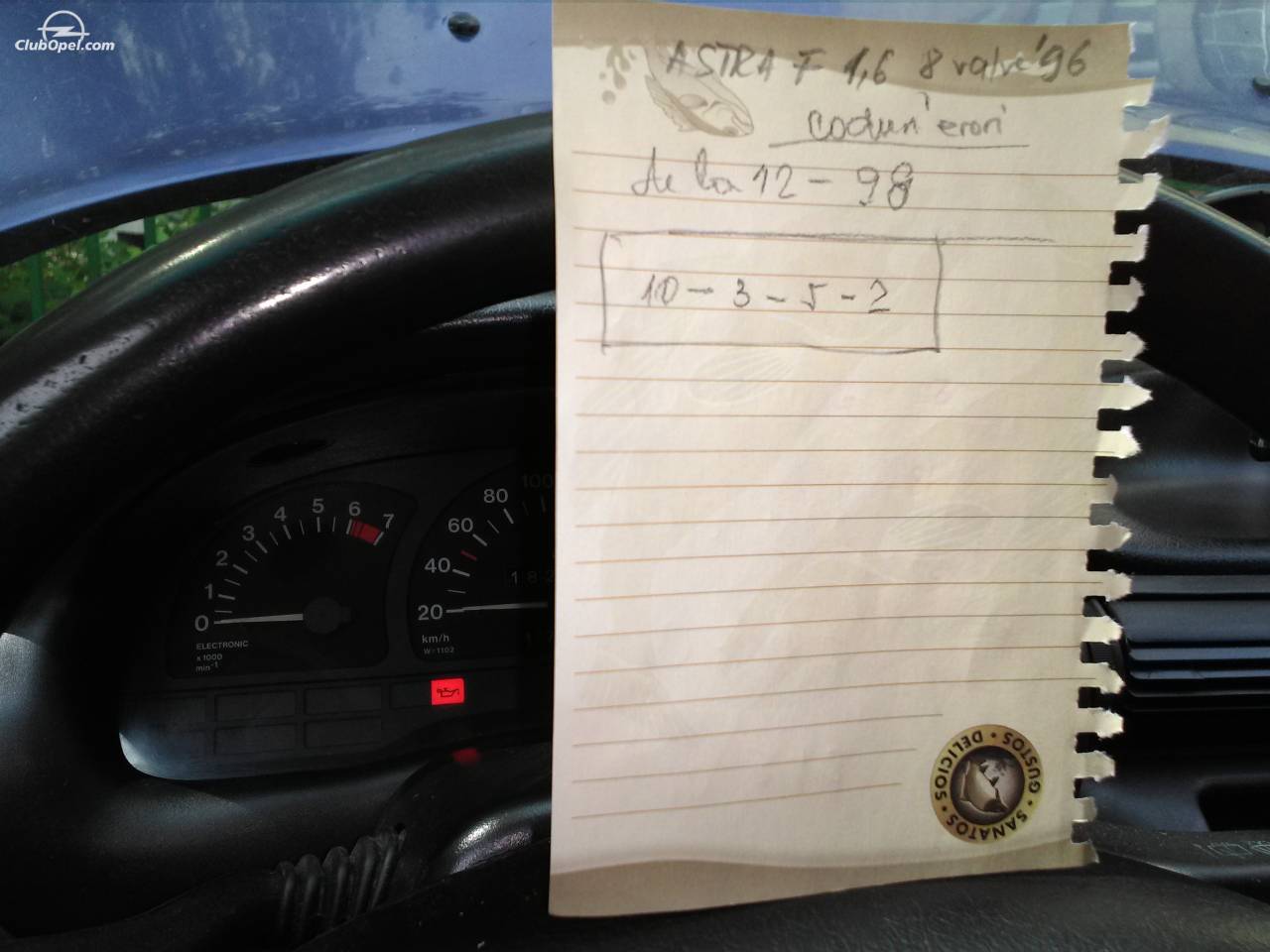

Am un Astra F 16 ,8 valve caravan ,benzina an 96 , palpaie martor ulei bord la ralantiu,apoi se stinge,la turație accelerata, uleiul am schimbat acum o luna aral blutronic10w 40 ,filtru ulei la fel schimbat, asta de 3 zile .Acum de o zi sa stins si sa aprins martorul galben cu motorul,azi am pornit si nu sa mai aprins nimic,am scos borna de la baterie si am puso la loc,am fãcut testul cu agrafa,si rezultatul a fost urmãtorul ;10 flesh-uri,pauza 3 flesh- uri,pauza 5 flesh- uri,pauza 2 flesh - uri,cablulde la sonda lambda era pe undeva la jumãtate ,jumãtate din lițã cablului rupta ,am izolat,va rog citit- îmi si mie erorile si ce înseamnã aceste erori.Sa înțeleg ca eroarea ar fi cod .0352 ?
