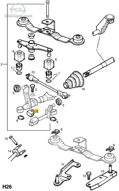

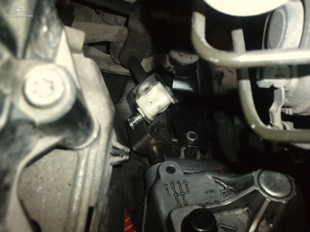

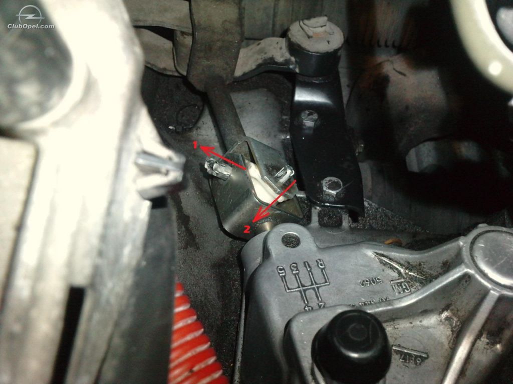

Aveti mai jos cateva imagini si un videotutorial despre cum putem inlocui sau remedia jocul din acel ax de la comanda treptelor din cutia de viteze F18-Vectra B1-x20xev. Se scoate mai intai boltul ''1'' dupa care boltul ''2''.

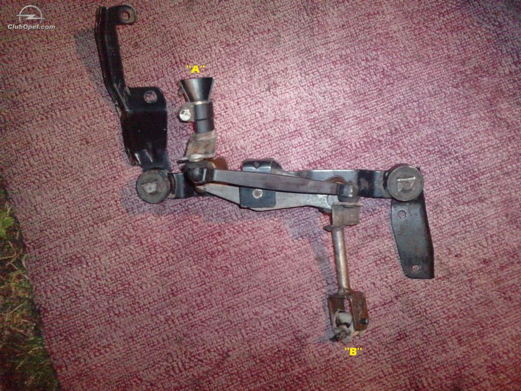

In pozitia ''A'' intra axul de la maneta, iar in pozitia ''B'' intra axul de comnada trepte de viteza din capacul selector al cutiei.
