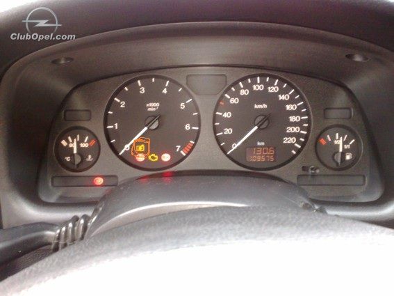

Sigur ca va trebui citita eroarea.
Am avut si eu o astfel de problema pe dieselul meu, a fost de vina unitatea ECM (Cooling module). Probabul si la tine e la fel.
Cand se strica asta, fie nu iti mai stinge martorul, fie nu iti mai baga aer conditionat, fie nu mai pornesc ventilatoarele. Sau fie toate
Vino cu eroarea si e ca si rezolvata treaba. Apropo, vad ca ai benzinar. Are un coleg un ECM de vanzare pe forum, la un pret mai mult decat rezonabil. Deci, daca e defect ECM-ul, o rezolvi repede.

sa porneasca ventilatorul are un cantact termic care in momentul cand radiatorul de ac ajunge la o anumita temperatura face contact si porneste ventilatorul.nu stiu sa iti spun cum sa il verifici si pot fi si alte cauze,se aprinde senzorul si daca este mufa scoasa.contactul se afla pe carcasa ventilatorului,pe interior,trebuie demontat ventilatorul ca sa il vezi
