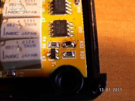

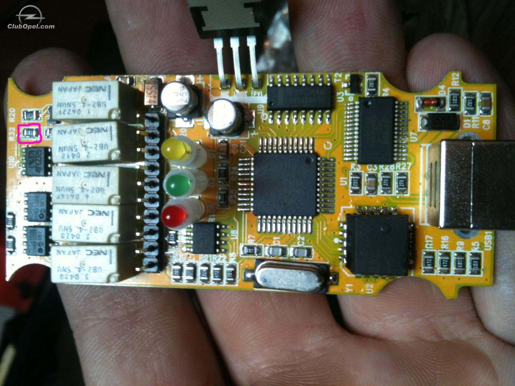

Sunt pe piata mai multe versiuni hardware OP-com, una dintre ele are o "buba" din fabrica, o rezistenta smd are valoarea gresita, este de 1k in loc de 510 Ohm. Problemele apar la conectare pe PIN-ul 12, ECM-ul de Astra G parca se conecteaza pe acest pin.
Modelul cu probleme are circuitul (PCB) galben, printre altele are mai putine relee (3 dintre ele au fost inlocuite cu un chip), nu stiu cum ai putea sa vezi ce model ai fara sa o desfaci, daca o desfaci pierzi garantia.

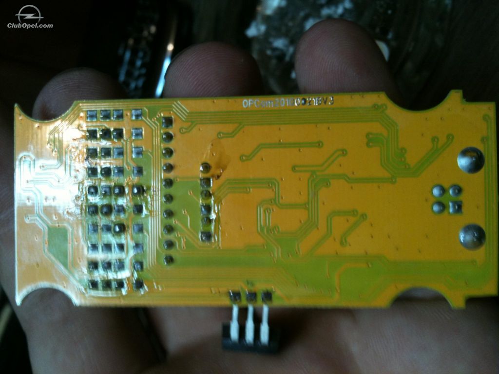

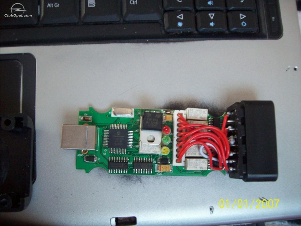

am desfacut-o !!atasez 2 poze !
poate sunt de folos si altcuiva cu aceleasi simptome !
versiunea este 090820b ( nu stiu daca are importanta )

@viorelxxx ai scapat, nu acesta este modelul cu probleme.
Incearca si cu alta varianta de soft, OPCOM090714_EN sau OPCOM china clone 08.2010 (219a)
Modelul cu probleme este urmatorul(am incercuit rezistorul smd ce trebuie inlocuit):
