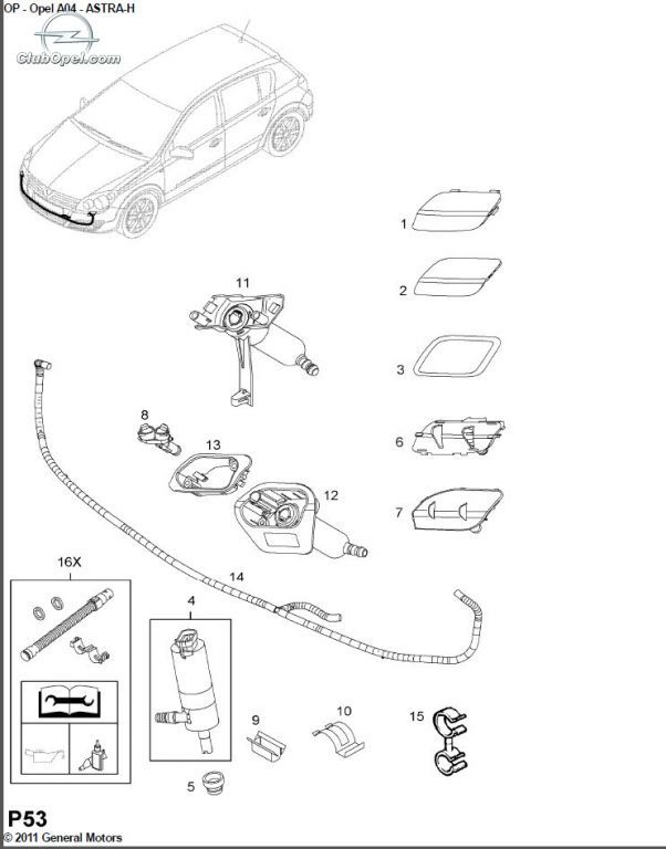

13118164 - Rezervor
90508709 - Pump 90508709 - Pompa
90053056 - Gasket 90053056 - GarniturĂ£
13222928 - Clamp 13222928 - Clamp
13118176 - Motor Nozzle RH 13118176 - Motor Duza RH
13118177 - Motor Nozzle LH 13118177 - Motor Duza LH
13118178 - Hose 13118178 - furtun
90572823 - Bracket 90572823 - Suport
93187167 - Connector for pump 93187167 - Conector pentru pompa
13145525 - Nozzle RH 3dr 13145525 - Duza RH 3dr
13145524 - Nozzle LH 3dr 13145524 - Duza LH 3dr
13118174 - Nozzle RH 5dr 13118174 - Duza RH 5dr
13118173 - Nozzle LH 5dr 13118173 - Duza LH 5dr
la partea electrica mai ai nevoie de niste cabluri de alimentare pompa (daca nu cumva ele deja exista pe masina )si un releu

ne poti spune si noua ce reprezinta fiecare piesa din desen, adica ce este nr 1, 2, 3 .....10, 11.
asa in mare de exemplu ca nr 1 este un capac stim, dar in rest....nu prea.
multumim!

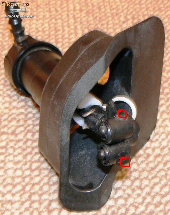

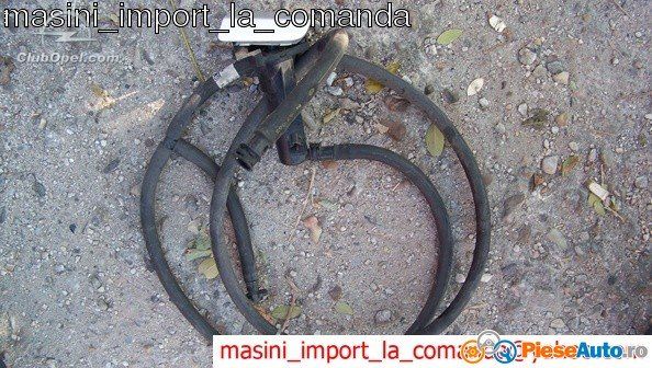

am reusit sa achizitionez o bucaa stropitor far stanga. am gasit si un poential stropitor far dreapta numai ca acum apare o problema: ele sunt diferite, ambele persoane susutinand ca sunt de opel astra h.
asta este cea de pe partea dreapta.
asta de pe partea stanga, mai exact cea achizitionata de mine.
cea din urma seamana perfect cu cea din schita prezentata de un coleg de forum mai sus(pe ea nu mai apare vreo serie ca sa.mi dau seama).

@alladin_allibaba
din cate stiu eu, exista doua tipuri de duze(stropitori) , in functie de anul de productie al masini, una care vine integrata in bara de protectie exact ca alea din clip iar cealalta este aparenta ca aia din prima poza la care ii lipseste capacul de protectie care se prinde de bolturile ce le-am incercuit
PS
la prefacelift stropitorile erau integrate in bara
iar dupa facelift-ul
acestea au fost scoase in sus
cred ca ar trebui sa iti gasesti unele de facelift aia de ai luat-o nu prea o poti monta nu ai cum sa decupezi perfect bara astfel incat sa nu se observe, si capacul sa se integreze perfect in bara si cred ca nici nu poti sa le prinzi
bafta
PS
bafta

lucio85 a scris:@alladin_allibaba
PS
bafta
PS
bafta
poi masina mea este din 2007 fara facelift. in bara sunt deja gaurile pt spalatoare numai ca nu au fost in dotare. acum sunt in dilema pt ca nush care se potriveste:-? s.or potrivi amandoua? habar nu am. ideea e ca trebuie sa aflu cat mai repede ca asteapta omul raspuns si nu am de unde

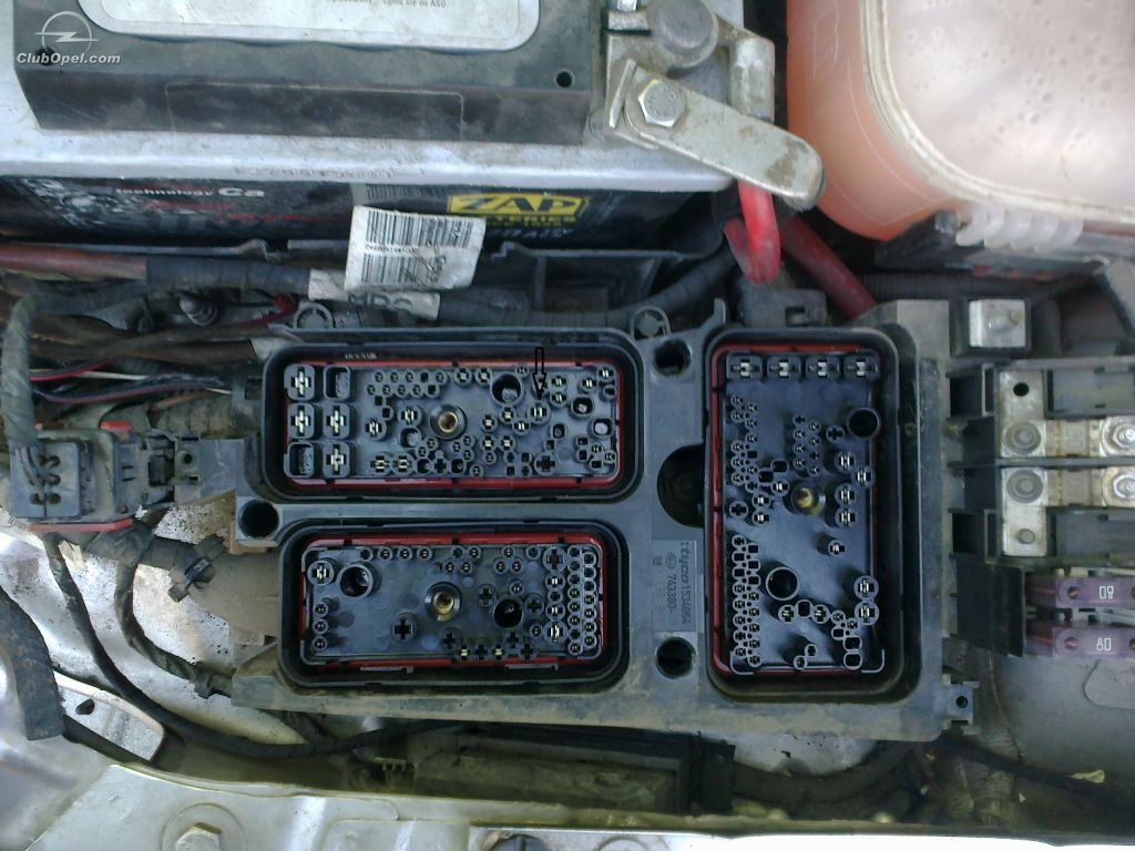

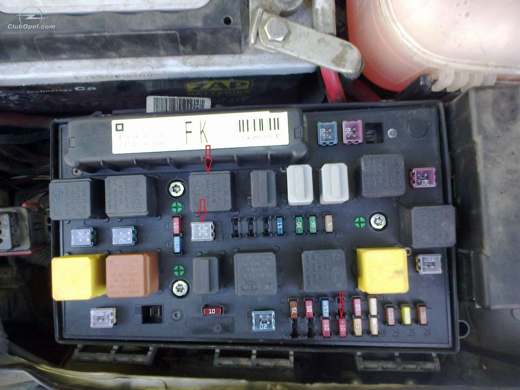

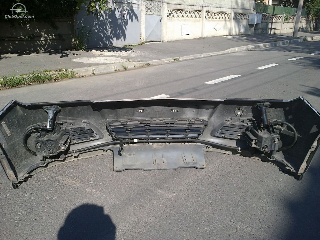

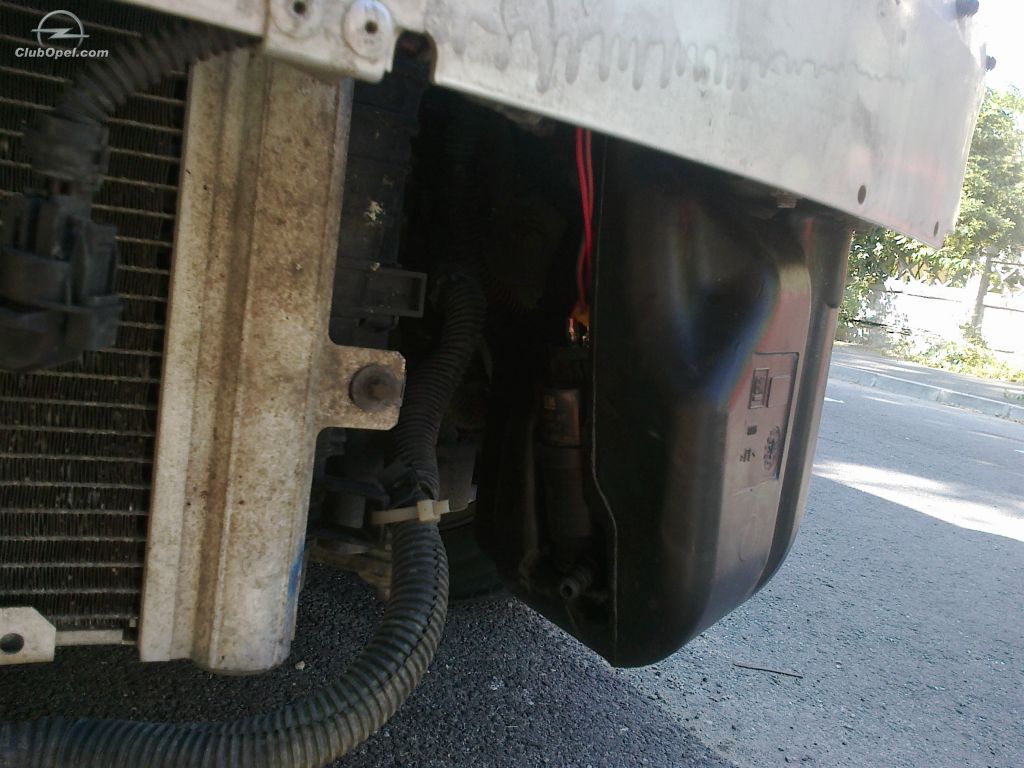

Salutare,
Se pare ca a venit momentul sa readuc la viata topicul acesta si cu putin ajutor din partea colegului @alladin_allibaba am reusit sa duc la bun sfarsit operatiunea de montare a stropitorilor.
Ca si costuri pe mine toata distractia m-a dus undeva la 100 euro, toate subansamblele le-am luat sh. Ca si ordine a operatiunii de montaj nu este foarte complicat, cu putine cunostiinte tehnice si un op-com toata operatiunea nu dureaza mai mult de 2 ore(cel putin atat mi-a luat mie:)).
Asadar hai sa prezint metodic pasii ce trebuiesc urmati de voi pentru a duce la bun sfarsit operatiunea ,,monstru'':
1. Verificati cu op-com-ul sau tech-2 daca in UEC-ul masinii voastre se poate activa functia de spalare faruri;
2. Achizitionati instalatia. Eu am luat:
- vasul de strop-gel cu ambele pompite de lichid(faruri si parbriz)+senzor de nivel+furtun - 100 ron;
- spalatoare faruri - 300 ron(stanga 100 ron dreapta 200 ron). Pentru cel din dreapta n-am mai avut rabdare sa stau sa caut si l-am luat de la un parc de dez. din Ferentari unde au preturi destul de mari dar si piese care prin alte parti nu le gasesti;
- relee si sigurante - 25 ron.
3. Demontati bara fata. Montajul spalatoarelor se v-a face din interior. Ulterior se vor monta si capacele de protectie(mascare) dinspre exterior. Furtunul de apa are in grila locul lui special pentru montaj si se trece prin spatele proiectoarelor
4. Demontati UEC-ul de pe masina si din mufa XE1(conform sagetii) trageti firul de plus pana la pompa. Masa o luati de pe caroserie.
5. Montati UEC-ul si adaugati in sloturile indicate prin sageti sigurantele si releul. Cu op-com-ul activati functia.
6. Inlocuiti vechiul vas de spalare cu cel nou de litraj mai mare(4.5 L). Mufarea furtunului de spalare faruri cu pompa de presiune se v-a putea face doar dupa ce bara este pusa pe pozitie
7. Dovada ca functioneaza http://www.youtube.com/my_v...eo_id=sKQxP1dK3E4
Spor la treaba
