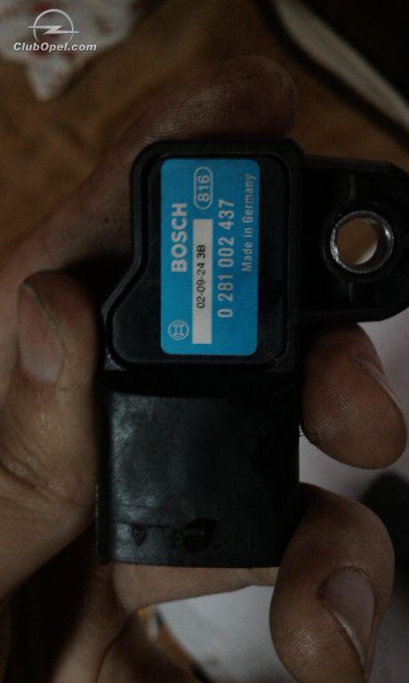

Trebuie sa dai acel capacel de plastic de la motor jos. Apoi in mijloc cum te uiti in jos o sa vezi valva egr. Pe o teava de fier din partea dreapta(soferului) care are prins acel senzor. Am sa revin cu o poza pe seara.
Spun ca ar putea fi acel senzor din urmatoarele motive. Cand un senzor ii dus iti afiseaza in general -40 grade(am patit-o pe vectra C si pe insignia). Daca il scoti ar trebui sa zica F. Cel putin la cel de pe bara din fata acesta e principiul. Tot odata cu ceva timp in urma am cautat metode sa dezactivez valva EGR de pe aceeasi masina si cu aceeasi motorizare ca si a ta. Si din documentatie de la BOSCH spuneau ca temperatura de lucru la acest senzor ii intre -40 si 130 grade C.
