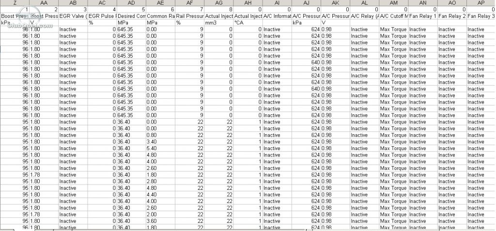

Da, am pus tester și nu-mi face decât 6-7 MPa din cei 25-30 MPa necesari. Am un injector bulit, pompa este verificatã, regulatorul (adus din Italia NOU) aratã pe Op-Com cum își modificã procentul de deschidere, iar eroare prezentã pe care nu o pot șterge e P0090.
”P0090 - Circiut regulator de presiune rampã - tensiune prea micã
(04) - Prezent”
(04) - Prezent”

mishu88 a scris:Da, am pus tester și nu-mi face decât 6-7 MPa din cei 25-30 MPa necesari. Am un injector bulit, pompa este verificatã, regulatorul (adus din Italia NOU) aratã pe Op-Com cum își modificã procentul de deschidere, iar eroare prezentã pe care nu o pot șterge e P0090.
(04) - Prezent”
Regulator presiune rampa - se refera la regulatorul de debit,pe circuitul de joasa presiune(fuel metering solenoid),controlat de calculator(ECM).Ca acesta sa lucreze corect,nu trebuie sa ai pierderi anormale in retur pe la injectoare sau chiar pe la pompa de inalta presiune(retur).Pot fi probleme si pe controlul regulatorului(instalatie electrica sau chiar ECM),destul de delicat de verificat. Atentie ca la acest sistem presiunea e citita pe inalta si controlata pe joasa presiune...
