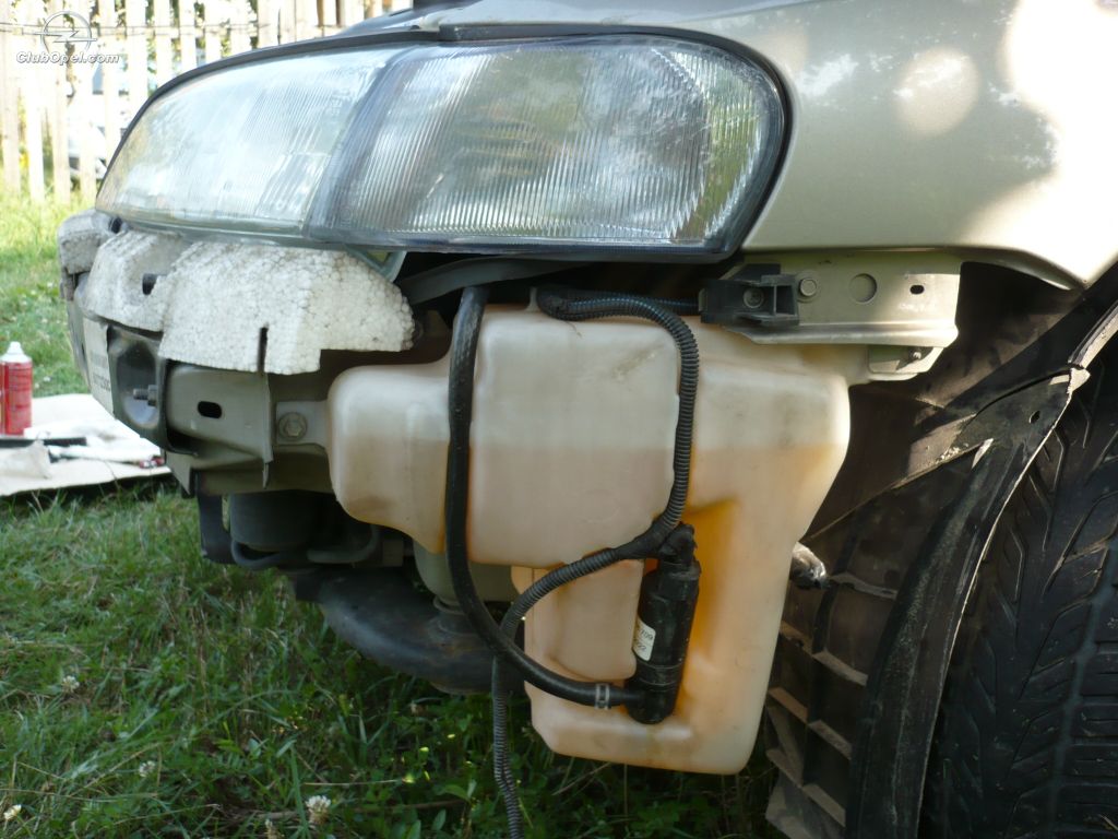

@kill3r ,cateva intrebari mai intai;
-Ce tip de motor ai?-lipsesc datele masinii.
-Ai spalator faruri?
-Stergatoarele functioneaza?
Incerc sa te ajut.Ai aici doua modele si anume:
a)fara spalator faruri,cu vas de stropgel de 2,5l,cu un singur motoras.
Daca ai acest sistem ,atunci verifica daca se aude motorasul cand dai comanta,deasemeni trebuie sa plece si stergatoarele.Daca nici stergatoarele nu iti functioneaza verifica siguranta 14,sau releul K124.Daca doar motorasul nu iti functioneaza,inseamna ca este ars(verifica si daca ai pe priza motorasului curent).
b)cu spalator faruri,vas de stropgel de 5l,doua motorase.

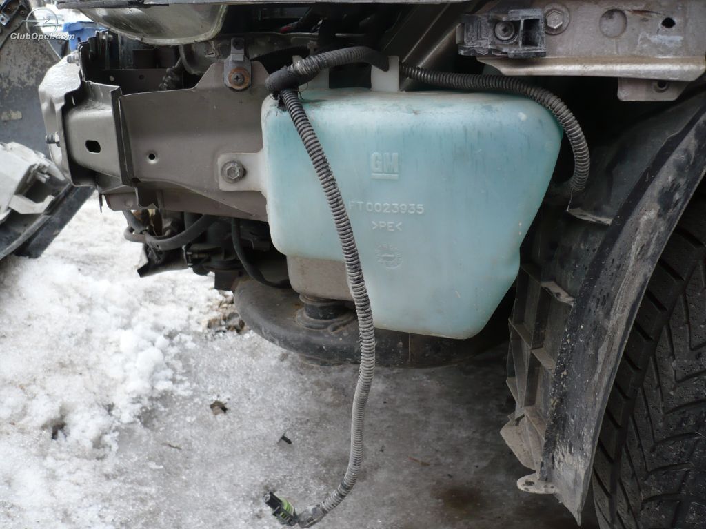

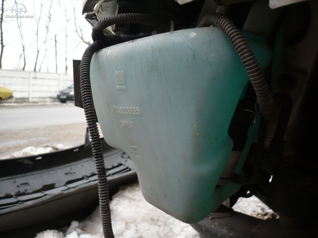

Vasul de stropgel dupa cum observi acum ,se afla in partea stanga jos,in bara frontala(nu in aripa).Daca ridici masina pe elevator o sa ai acces la acesta destul de usor(numai la autoturismele cu instalatie de spalare faruri trebuie sa demontezi bara frontala,ca sa ai acces la motorasul instalatiei).In speranta ca aceste informatii pot ajuta,succes.

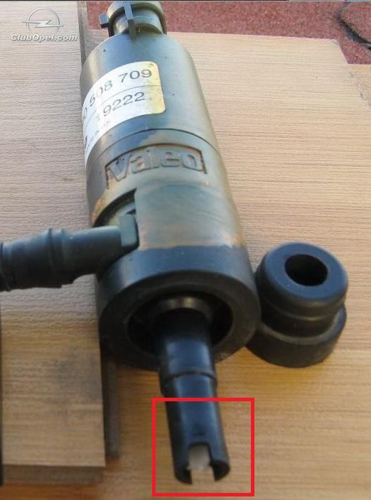

Off-topic(cu scuzele de rigoare)- ahappyuser, asa ar trebui sa fie postate mai toate mesajele(raspunsurile concrete), insa multi se rezuma la textul in sine.

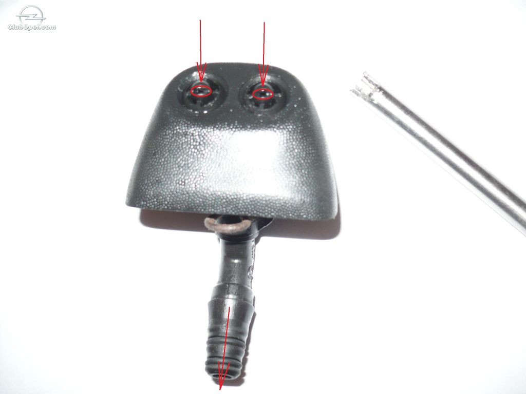

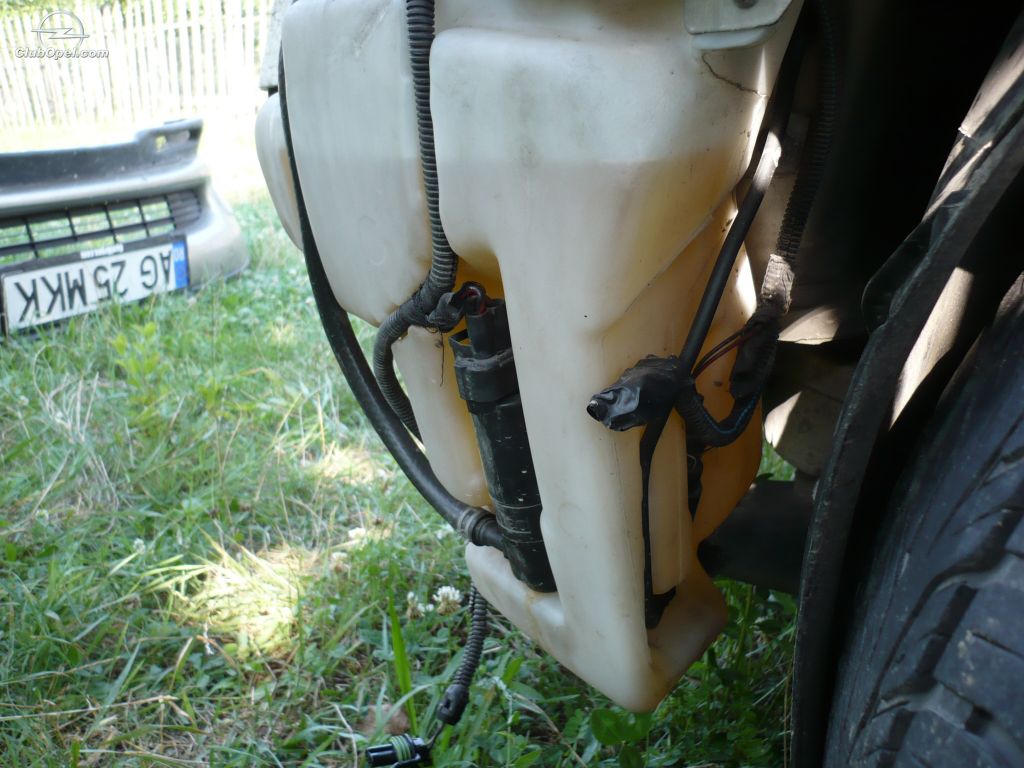

Atat tavelino cat si ahappyuser o sa observati in imaginile urmatoare ca, pompa de la instalatia de spalare faruri nu are sita, ea fiind introdusa in rezervor prin garnitura aferenta de etansare, capul cu axul pompei(cel marcat in poza) fiind direct in lichid. Doar pompa de la instalatie spalare parbriz are o garnitura-sita. Daca o sa aveti ocazia sa umblati la rezervorul de lichid spalare si sa goliti acesta, sa deconectati mufele de la ambele motorase si sa le scoateti, o sa observati ca, garnitura-sita de la pompa spalare parbriz o sa fie plina de ''alge'', mizerii din lichidul de spalare, depuneri. Trebuie din cand in cand sa fie curatata aceasta garnitura-sita. Insa la motorasul de la faruri acesta neavand acea garnitura-sita, ci doar o simpla garnitura si axul fiind direct in lichid(pompa fiind si mai puternica, cu debit mai mare), acesta ''antreneaza'' toate impuritatile din lichid si le trimite prin instalatie pana la sprituitoare. Acestea avand orificii mici se obtureaza cu timpul, de aici si slabul efect dat de acestea. Se mai pot depune si pe axul pompei, ingreunand eficacitatea acesteia. Asta este, trebuie curatate din cand in cand sau adaptata o sita la pompa. Pentru a le desfunda trebuie sa demontati bara, sa demontati sprituitoarele atat din conducte cat si din bara si sa suflati pe orificiile mici in directiile indicate de sageti.

Bun, inteleg ce spui aici, dar eu am doar vasul cu 1 motoras, apa vine cu presiune dar mai mereu mi se infunda una-doua duze iar cea mai incapatanata nu merge niciodata cum trebuie. Bag sarma subtire, o desfund dar nu baga pe ea suficienta apa. Ca sa schimb duza cu totul e complicat ? Am de dat jos mai intai protectia fonica a capotei ca am diesel, si mai apoi cum se procedeaza ?
