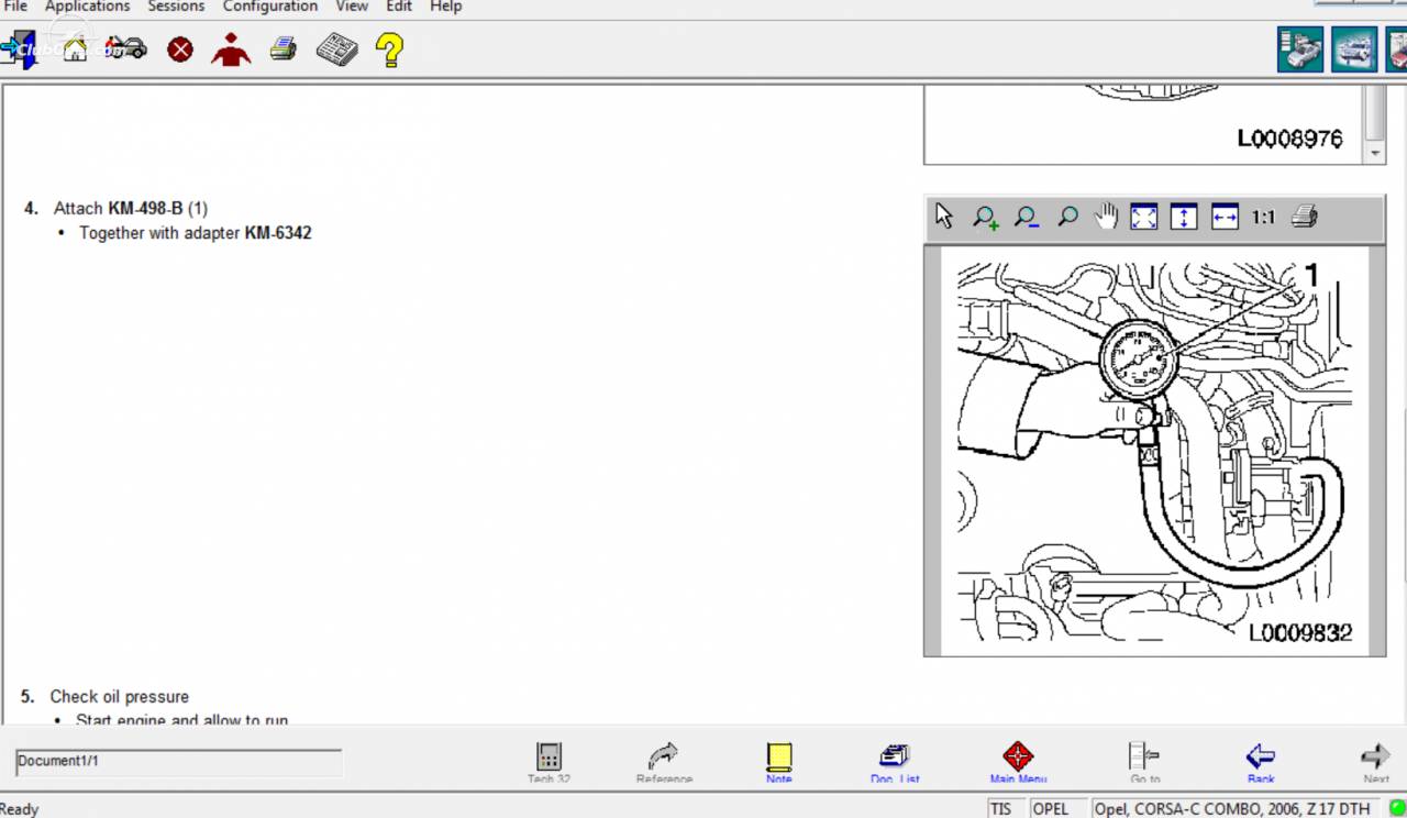

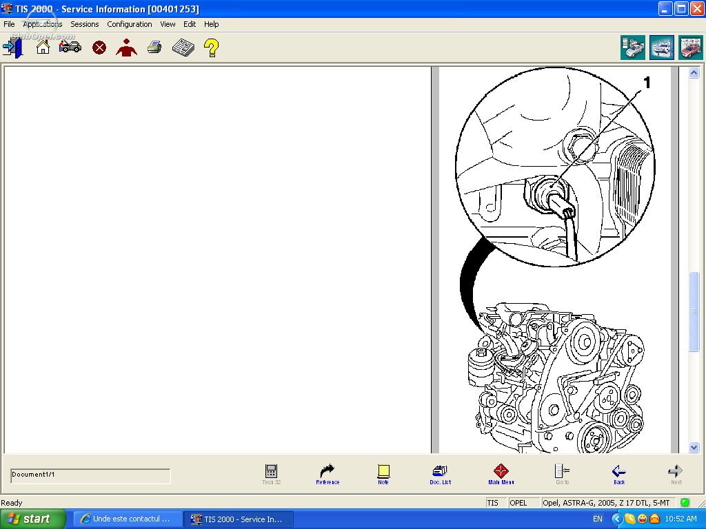

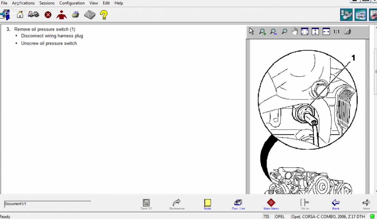

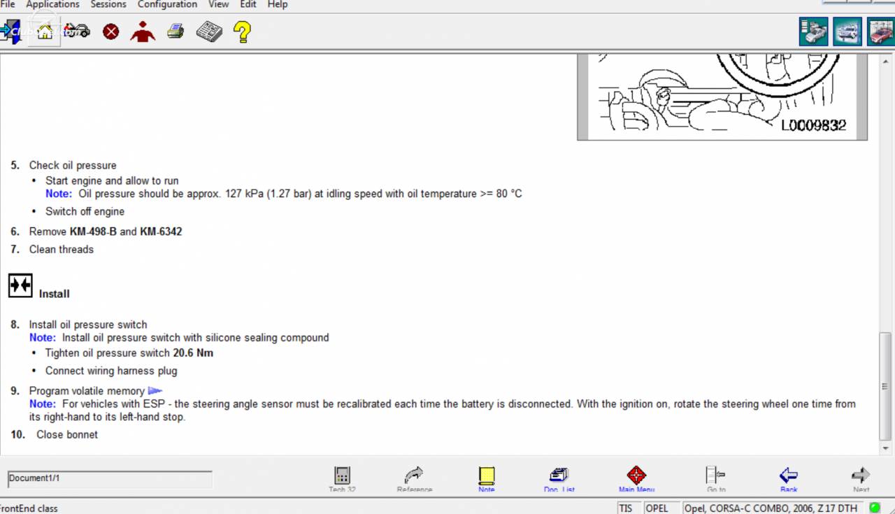

Salut, stiu ca e o discuție veche , dar intreb si eu
La un Combo 1.7 dth (z17dth 101cp) unde e situat senzorul de presiune ulei ?
As vrea sa-l schimb ptr ca la fiecare pornire fie ca motorul e rece sau cald martorul se stinge dupa 10-20 secunde de la pornire.
