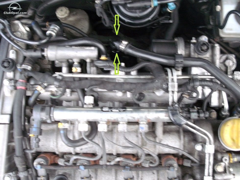

Voila!
Dupa cum va rugam sa imi spuneti despre furtunul care ar putea provoca o astfel de lipsa de putere la motor.L-am gasit singur.
Asa ca daca cineva dintre voi are aceleasi simptome ca ale mele , mai intai(dupa cum am citit pe forum) sa verificati furtunele vizual si audio.
Pe mine m-a costat 5 euro un furtunas mic, mic .Si ala era rupt , dar nu era cauza principala.Era altul si mai mic, de 3 cm.Va vine sa credeti un furtun asa de mic cum influenteaza puterea motorului?Cel putin 50 de cai imi scapau de pe herghelie...
O poza cu furtunul buclucas
Postul asta se aseamana cu cel anterior un pic...
Masina mea nu mai trage ca de obicei sigur, si dupa ce am vazut pe aici p forum ar fi poate o caz des intalnita cum ca furtunul de la vacuum sau intercooler(?) ar fi fisurat.Cine imi poate indica unde ar fi acel furtun la o astra h 150cp?Si ala de la turbo unde ar fi?Mtorul este acesta:https://www.clubopel.com/viewtopic.php?t=46088&postdays=0&postorder=asc&start=5300
Scuze dar as dori sa il schimb si se inchide magazinul la 3(trebe sa astept pana luni daca nu).Multumiri!
Voila!

Furtunul de la intercooler provoaca pierderi de putere daca este fisurat.
Am patit-o eu acum 3 luni de zile.
Furtunul respectiv este un furtun gros, cu insertie dintr-un material textil parca si se afla exact in dreapta radiatorului cum te uiti din fata masinii la motor ( tu nu l-ai prins in fotografie, este un mai in dreapta un pic ).
Am Astra 1.7 CDTI si exact la fel se comporta cand am avut furtunul fisurat, pierdeam putere si-mi varia turatia in timpul sarcinii. Nu o mai forja ca distrugi turbina, nu e infundat nimic, e doar furtunul ala de vina.
Bafta!
Bafta!
