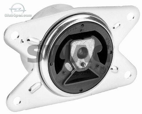

Am o scurgere suspecta de ulei negru in partea stanga a masinii. Sursa de scurgere e sub tamponul de sustinere a cutiei de viteze.
INTREBARE: Stie cineva daca tamponul care sustine cutia de viteze de la opel e cu ulei?
N-am avut timp sa merge la mecanic ci doar l-am intrebat si el mi-a spus ca cei de la VW au niste tipuri de tampoane pe ulei dar eu va intreb si opel are?
Mentionez ca uleiul e negru, cu gust intepator deci nu poate fi de la motor ca ala e dulce(va rog sa va abtineti la comentarii uracioase caci a trebui sa-l gust la sfatul unui amic)

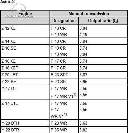

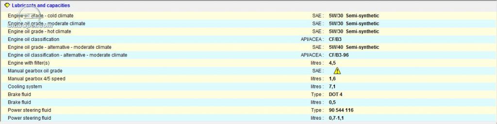

Ulei de la cutia de viteze nu cred ca este. Acum un an l-am schimbat eu si era roz. Nu mai stiu ce cod avea, dar mai am bidonul ca mi-a ramas ceva ulei si il pot cauta sa vad despre ce e vorba.
Off topic: poate ma autati si pe mine sa aflu ce cutie de viteze am la Astra G Njoy motor z17dtl (cand am schimbat uleiul gasisem un site de unde descoperisem, dar acum nu mai dau de el).

ma costat 200 ton tamponul si l-am schimbat singur. nu e greu, dai jos bacteria, suportul bateriei si ajungi la el. iti dai seama pe loc ce ai de facut.c ateva suruburi de desfacut cu o cheie inelara de 10( aici nu mai sunt sigur) ci cam atat
manopera la un service banuiesc cam 50 ron ca ia cam intre 30min - o ora
