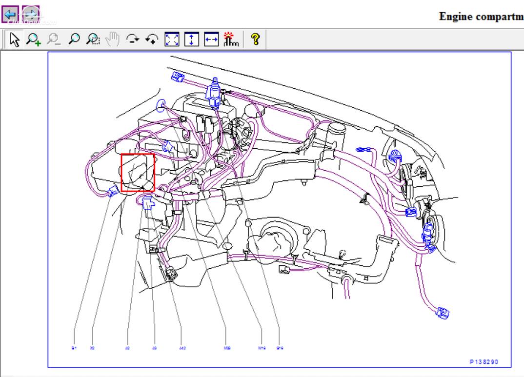

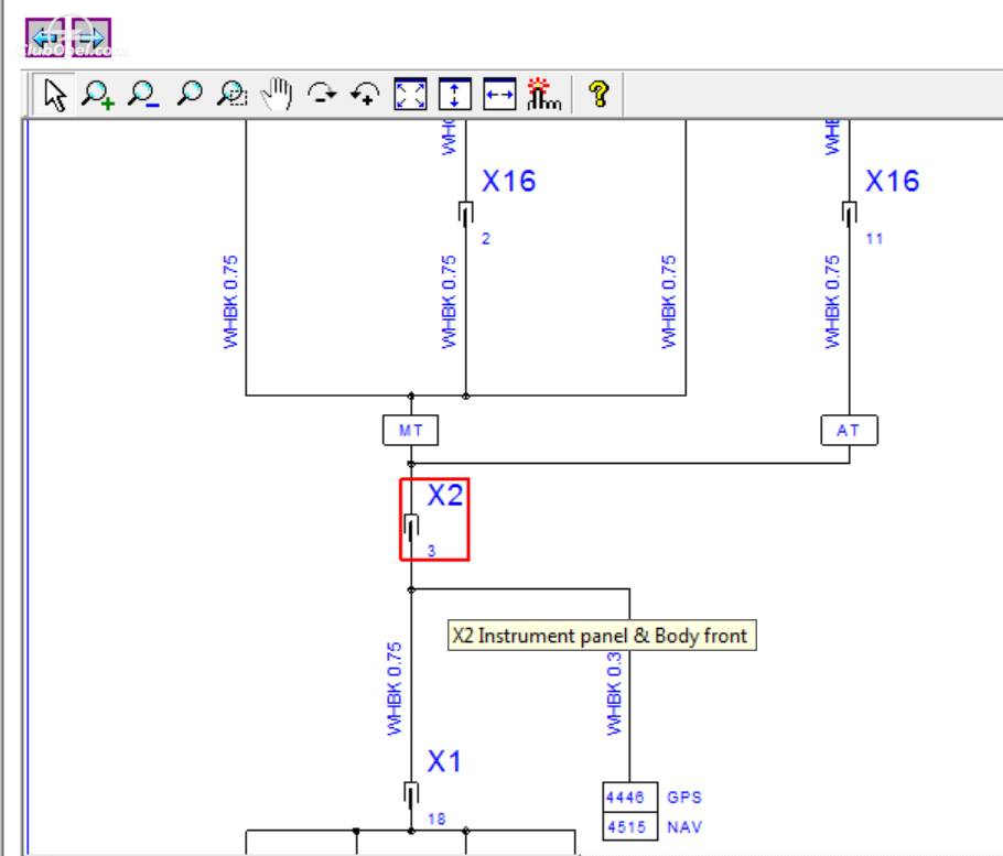

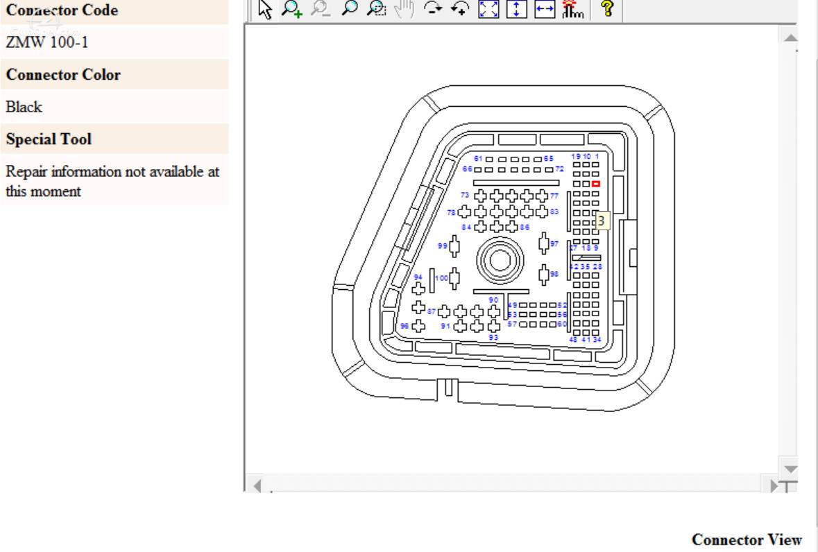

este o mufa mai mare, din cite imi dau seama din scheme - X2, care face trecerea firelor prin panoul care desparte motorul de habitaclu, vezi mai jos
ar trebui sa arate cam asa
in pinul 3 ar trebui sa fie un fir alb/negru pe care sa vina plus cind dai in marsarier.
poate mai intervine si altcineva, e doar teorie, nu stiu in practica cum e exact.
Te rog posteaza daca rezolvi, multumesc.

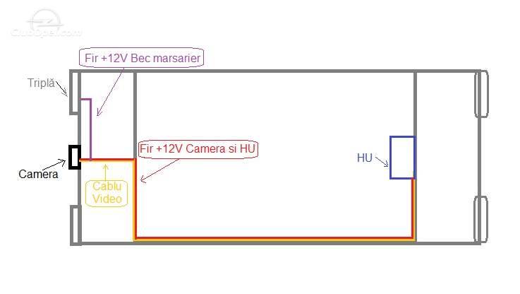

Dar de ce trebuie sa fie in zona "casetofonului"?
Camera de marsarier, nu o pui in spate?
Raspuns:
Camera se monteaza pe spate, (+12V) pentru comutare si pentru alimentarea camerei, se ia de la mufa triplei, cu izolatie corespunzatoare. Si de aici alimentezi si camera si totodata, pe firul rosu care este impreuna cu acel cablu pentru semnal video, trimiti si (+12V) pentru comutarea pe intrarea de video a HU.
Raspuns:

Sper sa nu se interpreteze a fi reclama.
https://caraudiomarket.ro/ac...a-6m-sau-10m.html
Cam asa arata un cablu care duce semnalul video de la camera pana la HU si totodata, duce si comanda de comutare a HU pe intrare Video, la aparitia tensiunii pe becurile de marsarier.
P.S. Ca sa nu mai zica lumea ca nu ma implic, uite, asa o sa arate la final lucrarea ta Schema am facut-o acum, imi apartine si vreau drepturi de autor
