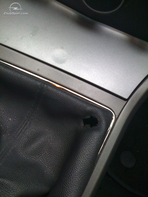

Salutare. Deoarece am pe creier aceasta mica ... buba, am decis sa scriu despre ea pe forum.
Am cautat si nu am gasit nimic in acest gen iar aceasta rubrica mi s-a parut cea mai ok pentru problema mea.
Problema : Pielea schimbatorului de viteze este gaurita de o tigara. Am decis sa o schimb, am gasit in mai multe locuri (dezmembrari, etc) pielea dar din cate am inteles (n-am testat inca) nuca nu se scoate asa de usor . Mentionez ca masina este un Opel astra H.
Rog toti cei care au schimbat aceasta piele sau au scos nuca din diferite motive sa-si expuna modalitatea scoaterii acesteia.
Mi-e frica sa trag de ea si din cauza butonului de marsariei.

Se scoate destul de usor mansonul de la schimbator
In partea de sus langa nuca pe interiorul mansonului o sa gasesti o brida de plastic (soricel, sau cum vrei sa ii zici) pe care o tai iar apoi poti scoate mansonul.
Cel putin la astra g asa e prinderea din fabrica, ca sa pui altul la loc cumperi alta brida, se gaseste pe toate drumurile.
Eu mansonul l-am facut la o croitorie, am schimbat si pe cel de la frana de mana ca sa fie din acelasi material.

Din ce am citit pe froum, e cel mai indicat sa meri la Dragos...schimba-le pe amandoua..si cel de la frana de mana. Daca tot faci o treaba, fa-o pana la capat. Am vazut poze cu piele perforata ... super.
Vezi ca e topic special facut de @superdragos sunt cateva pagini de citit , maxim o ora de pierdut, dar o sa iti faci o parere.

merci mult,
Am citit, am vazut, calitatea e super, incontestabil. Intai vreau sa incerc sa schimb doar mansonul de la schimbator cu unul original. Cel de la frana de mana e ok.

dancuciureanu a scris:respected si mie imi place pe masina sa am original de la un banal far sau senzor pana la plastice bord, deci fara tiganeli, DAR la manson schimbator mergi la el.
Original si nou nu merita, gasesti pe forum SH pe la 20lei maxim.
Nu vreau nou, tot la Sh m-am gandit si eu, logic. Ramane de vazut cum il schimb.
Precum a zis si livcro, a fost pus manual, tot manual se va schimba
Multumesc pt pareri si sfaturi. Mi-ati fost de folos.

Cand il demontezi,fa cateva poze sa vedem si noi,am incercat si eu pe o astra si nu m-am indurat sa tai soricelul ala,iar altcineva imi spunea ca trebuie sa-l achimb cu tot cu levier si nuca,lucru pe care eu nu-l cred doar ca exista o smekerie pe care doar unii o stiu si spun asta pentru ca am gasit de vanzare pe un site englez doar nuca de OPC fara piele si fara levier,ori asta inseamna ca pot fi demontate separat. Bafta si nu ne uita!
