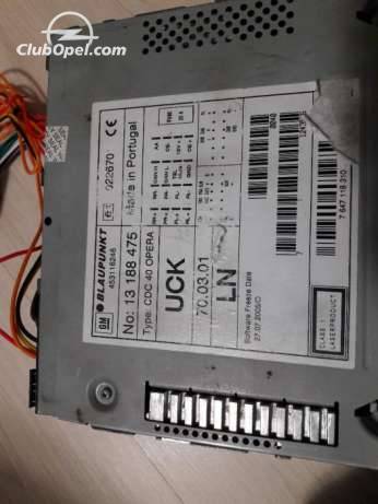

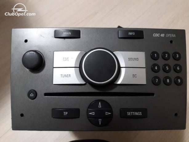

ahappyuser a scris:Acesta este Blaupunkt sau Grundig ? Nu sunt familiarizat cu ele si nu stiu care sunt diferentele. Pare ca e cu AUX IN...
ala a facut o mizerie.
dupa iesirea din circuitul care se ocupa de radio si inainte de intrarea de radio din circuitul care schimba intre diversele intrari, a taiat traseele, a intercalat o mufa jack acolo cu 5 pini.
daca te uiti atent, el nu e pe aux, e pe radio si cand baga mufa jack de la mp3 player se opreste sunetul de la radio si incepe ce baga el pe mp3...
nu e aux
